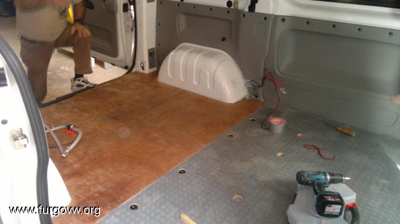

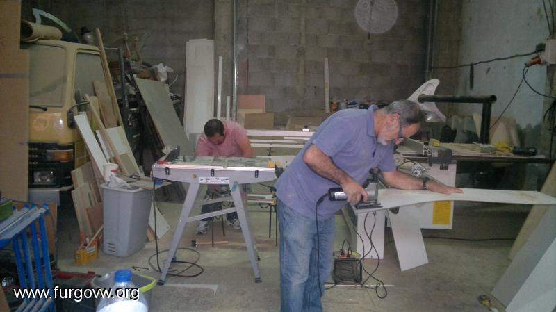

Hola,hoy hemos estado un rato entretenidos sacando mas plantillas y haciendo pruebas....eso Octavio y su padre...yo ayudaba en lo que podia y sabia,aproveche y puse el alargador de la claraboya entre una y otra cosa....fotos mas bien pocas porque no hay a lo que sacarle muchas fotos....decir que se esta avanzando muy rapido...mucho mas de lo que me imaginaba...aqui les dejo unas pocas fotos entre ayer y hoy....
quitando el suelo para poder plasmar los planos de los muebles y tomar medidas y trazarlas...
El equipo trabajando...

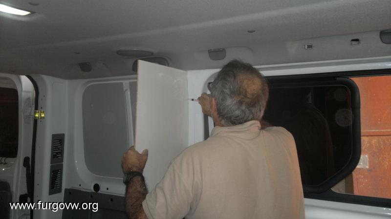

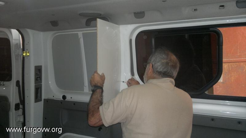

Lo que usa el padre de Octavio para pasar las formas de la furgo a la plantilla es la ultima tecnología, yo lo suelo llamar "Marcador Lasser". ;D
Animo compañero que estas en lo mas complicado en la parte que el trabajo no luce, cuando empieces a plasmar todo eso en la madera y vayas montando ya es otra cosa, ademas al Payo ni caso que se pasa el día agobiando a la peña. .meparto .meparto
fuliche
pues agüita con ese marcador laser como dices...porque las clava al maximo.... ;D
Uploade
ESERO
Yo lo suelo usar mucho para los costados de los muebles cocina o las jambas de los cierres de armarios empotrados, para adaptarlos a las paredes que ni te cuento como suelen estar de aplomadas y rematadas, no suele fallar ni un milímetro, después esta el pulso en el corte y el cepillado para llegar a la terminación perfecta.

Y tu vete practicando, que cortando huevos se aprende a capar, si jodes una tabla ya la siguiente no lo harás. ;)
fuliche
Uploade
ESERO
Hombre, no vayas a coger el tablero entero y te liés con la cortadora, vete haciendo alguna pieza pequeña para ir aprendiendo que no esta el dinero para tirarlo. ;D
fuliche
algo se. La otra preparación la hice yo sólo, y salio bien, Jeje estoy aprendiendo bastante con esta gente supongo que poco a poco iré participando más con las herramientas
Uploade
ESERO
A eso me refería, ir cogiendo detalles e ir practicando, aunque al final no uses todo lo que aprendas para tu furgo si que te valdrá para futuros bricos o para ayudar a alguien, aunque sea la teórica de lo que tu vas aprendiendo.

es una broma al ver la foto del padre de Octavio haciendo la plantilla con el lápiz apoyándose en la chapa, que Siendo manual lo hace como sí fuera láser
