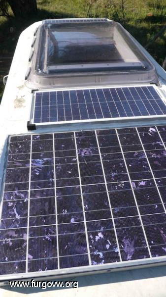

californico
yo te aconsejo antes q las del leroy, las del alcampo, son de 20W y cuestan 119€ (creo) cada una, rinden mas o menos 1,5A a pleno sol y son bastante pequeñas, no incluyen el regulador, pero te lo puedes pillar a parte e ir ampliando si te hacen falta mas amperios. Yo llevo dos de esas y estoy encantao, a parte llevo otra de 55W (la q venden en leroy), o sea en total 95W y me ha llegado a sacar entre las tres 7 amperios (aunque eso duró 15 segundos  ;D) y te puedo decir q las del alcampo van mucho mejor.

californico
Cita de: lobo_solitario en Junio 18, 2010, 00:49:09 am
Gracias por la informacion , me supongo que montando dos de las de alcampo, sera suficientes watios, tu como las tienes montadas, como las has montado, yo las quiero para una t3,
Cita de: eneko en Junio 18, 2010, 00:52:12 am
pero eso además de ser una fulería de potencia para las furgos es que son caras!!! la semana pasada compré una de 75w por 160€
A ver, mi caso es un poco especial ya que en el techo llevo una claraboya que me ocupa casi todo el techo, por lo q he tenido q pillarme estas por el tamaño, esta claro q sale mas caro así, pero no me entraba ninguna por medidas, no se como tendras ni lo q llevas en el techo, si le puedes meter una grande, pues la mas grande q puedas, si solo te quedan huecos, tendras que irte a mi historia e ir llenado el techo de plaquitas y sumar watios como puedas.
Así las llevo yo...
