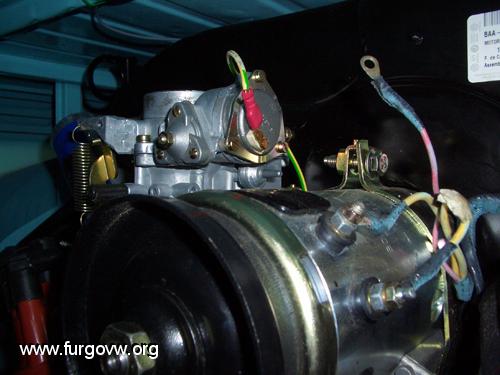

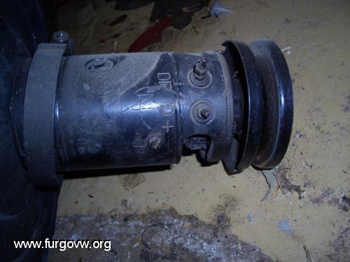

os dejo unas fotos del viejo y del nuevo a ver si eso ayuda.

por las fotos que pones, no llevas alternador, sino dinamo, tal y como corresponde a las t1, por tanto el regulador es externo y debes conectarlo para conseguir que funcione, si te fijas, el propio regulador, trae marcados los bornes DF, D+ y masa, asi que no te deberia resultar muy complicado, otra cosa es si te queda la luz del cuadro encendida despues de arrancar, que podria ser sintoma de tener el regulador quemado.

javiseiscientos, marqué todos los cables y los conecté tal y como estaban, pero algo no funciona (con el comprobador tampoco supe como conectarlos), si os dais cuenta en la dinamo vieja hay 3 bornes (uno es el de masa como dice luisvwt2) y en la nueva no aparece el borne de la masa con lo que me queda un cable sin conectar como se ve en la foto.
Necesito saber como diferenciar físicamente una dinamo de un alternador y como saber si lleva el regulador interno (creía que lo que llevaba el motor nuevo era un alternador y me habían dicho que seguro llevaba regulador interno), busco por la red pero nada me acaba de especificar bien como puedo saberlo. Unos dicen una cosa y otros otra. Voy probando pero lo único que he conseguido es que se calienten los terminales, que salga humo de las conexiones y que exploten los fusibles...... .loco2
Tengo conectado D+ y DF a D+ y DF del regulador, del regulador hay un borne de masa, otro que va al testigo y otro al + de la batería. Creo que el regulador está bien conectado. Hay algo que se me escapa .panico

Bueno, hay algún avance .palmas, ahora sé seguro que lo que lleva es una dinamo (es que había visto alternadores físicamente iguales que las dinamos), porque la única manera que he visto para diferenciarlos es con las letras que les ponen a los bornes, como dice epa, los alternadores llevan B+ y D+ y las dinamos llevan D+ (positivo) y DF (negativo) y el tierra como bien decís lo puedo conectar a cualquier tornillo que haga masa.
Viendo que la cosa no andaba, he desmontado el regulador y debajo de toda la pintura que tenía se podían leer las mismas letras que hay en la dinamo (D+, DF, además de la masa, B+ que va directo a batería y el borne del testigo del cuadro), con lo que resulta muy sencillo conectarlo, pero es el regulador  lo que está mal, se ha quemado o ya estaba quemado así que ahora toca cambiarlo.
