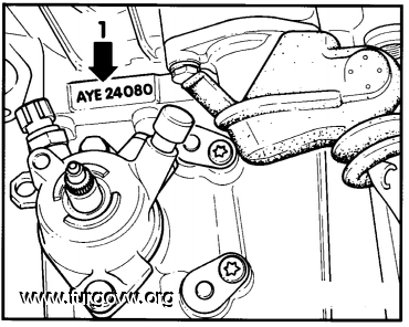

Como dices la caja de cambio CCY  lo montaban los diésel 1.9l turbodiesel 50kw y 2.4l diésel 57kw .
El desarrollo de este cambio es diferente al 2.5L AAF gasolina , cambian los desarrollos de la 3ª , 4ª , 5ª velocidad .
Tienes que tener en cuenta que hay versiones con accionamiento del embrague por hidráulico y otros son mecánicos .
Por dimensiones es posible su montaje , pero quien te asegura que ese cambio esta en perfectas condiciones .
Si lo montas y despues no funciona bien , es un faenon de trabajo .
Si lo consigues reparado es mejor . Reparar el tuyo o de intercambio .
Para la identificación del cambio ver anotación en zona torreta accionamiento del varillaje , ver imagen .
