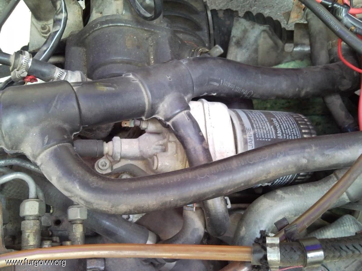

Cuando cambie el motor estaba esto,? al  lado del sensor de precion de aceite,se puede conectar un relog directamente alli,o hay que poner la pera y demas,
El problema es que la luz del chivato del aceite no funciona,y donde va la varilla del aceite del motor lo tuve que tapar ya que no esta en el mismo lugar
Al ser de un polo classic
genius

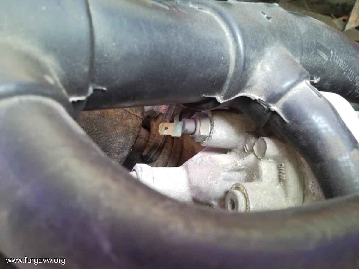

De que va este pitorro,alguna ayudita
ples70
Hola, esto es sensor de temperatura de aceite ;)
niranira
sensor de presión de aceite , creo.
genius
OK,si compro el relor electrico de precion de aceite,es conectar i listo,o hay mas cosas
genius
no el de aciete esta al lado creo que es el de la temperatura del aceite?puede ser corrijan si no
NachoT3
A ver eso es un sensor de presion de aceite, en el jx original lleva uno de alta en el portafiltros de aceite y el otro de baja en la culata
A la hora de hacer el cambio de motor te puede venir el nuevo con dos sensores en el portafiltro , de los cuales nosotros desechamos uno para conservar el de la culata
Si compras un reloj de presion de aceite y lo conectas ahi, el reloj te va a  .lengua2
Tienes que comprar un bulbo de presion de aceite que se roscar en lugar de ese sensor de presion, ahi si que le conectas el reloj de presion y entonces si te va a dar la lectura ;)

Bueno les cuento que ya arreglamos con el mecanico,por que no prendia la luz del chivato del aceite,cambiamos el bulbo y un puente en el tablero y ya funciona,
