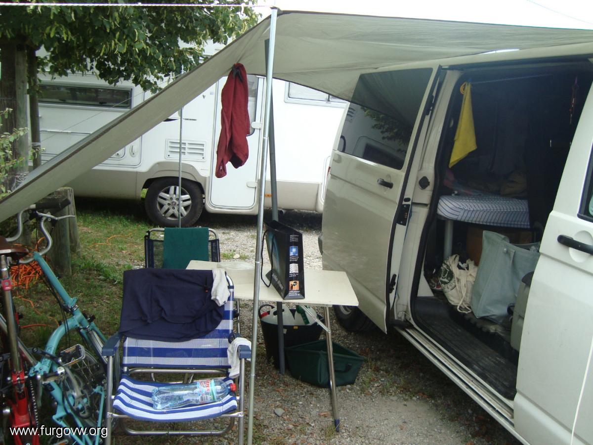

buenas yo ya lo hize en mi t5, yo aproveche la misma guia de la t5 de la baca,  al toldo le hice una doblez con los ojales de 8m y los conecto a la baca atravez de unas pletinas roscadas y tornillo, y el mayor problema que le veo al toldo, es que tiene que poner las cuatro cuerdas para que no se caiga, no basta con 2, también pongo muy poco el toldo pero lo proximo es con unas varillas de tienda de campaña, hacerlo rigido por la mitad para solo poner dos cuerdas al suelo.

Gracias por las fotos peña!! la verdad, pensándolo bien, si que voy a coger el toldo del decartón.
1 - Económicamente compensa.
2 - Si se te rompe...pues ya ves...(tampoco es taaanta pasta y puedes pillar otro)
3 - Robos: Quien coño va a jugarse el tipo por un todo de 27 euros?¿?¿?.... ;D
