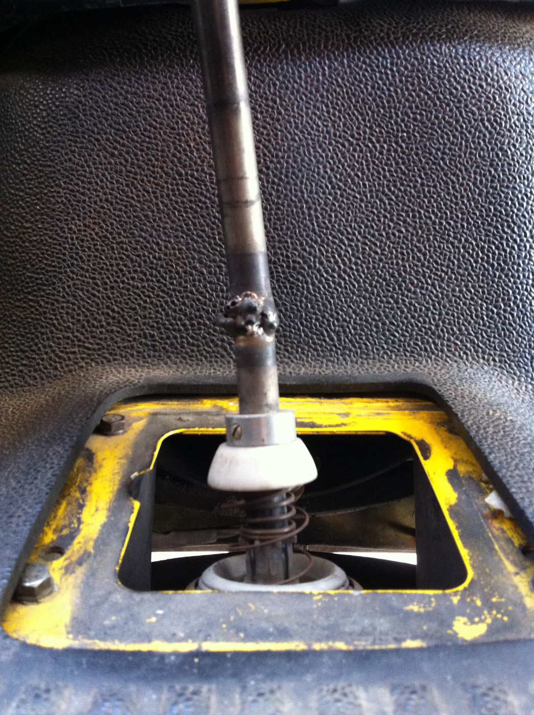

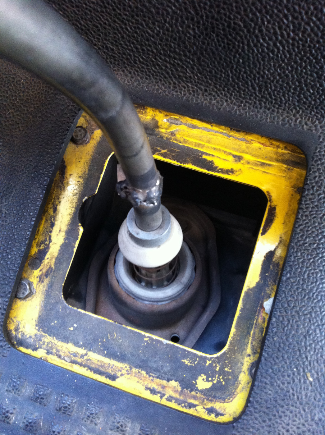

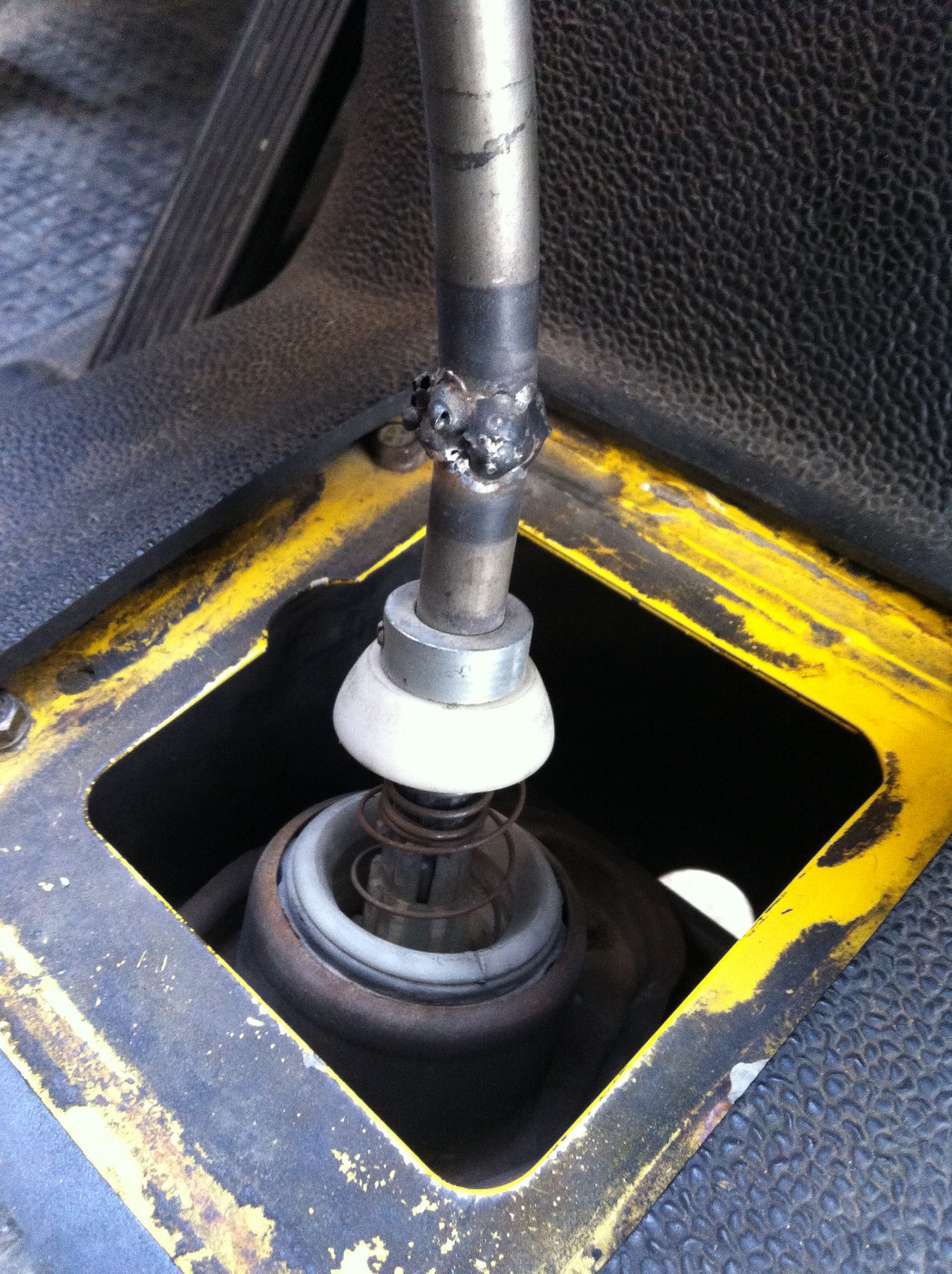

Hola despues de ver el hilo me he decidido a comprar un kit de quick shift para mi T3. Todavia no me ha llegado pero justo acabo de cotillear mi cambio para ver como lo podia montar y tengo alguna duda ya que el mio no parece el mismo que el vuestro. Lo primero que he visto es que la barra parece estar soldada a lo bruto, como puedo quitar el sobrante para que entre el casquillo? tambien he visto que el hueco para aceder es mas grande que el vuestro y no se si voy a poder hacerlo desde arriba, que opinais? os dejo varias fotos para ilustraros.
Un saludo y gracias!

Desconozco el motivo por el que tu palanca está soldada. Probablemente alguna burrada de un dueño anterior a ti...
Tu palanca es el modelo en la que el Quick se monta por debajo. Está explicado en el brico. De todas formas, si tienes dudas, pregunta, que para eso estamos.

Creo que lo tienes un poco fastidiado con "J" .
Yo creo que podrias hacerlo desde arriba sin soltar todo el sistema desde abajo que es mucho mas lioso
Si la pieza ovalada ( la del quickshift y la de sujecion de la rotula) te entra desde arriba y tienes acceso a los dos tornillitos , podrias hacerlo.
La soldadura txapucera esa esta en el peor sitio , creo que te coincide en el punto donde quedara luego el anillo superior .Aunque saques toda la palanca por abajo y saques el pasador que se une con el varillaje , el anillo superior y la rotula salen hacia arriba con lo que o limas bien la soldadura o cortas para poder sacarlo todo.
Si la soldadura esta bien hecha puede que limes y se quede sujeta pero tambien puede que una vez limado la soldadura no aguante.
La otra seria cortar la palanca justo debajo de la soldadura hacer el cambio y volver a soldar peeero al soldar de nuevo puede que la rotula que es de nylon sufra demasiado y por el calor se fastidie aparte del engorro de andar soldando dentro de la furgo.
Otra seria cortar sacar la palanca entera , llevarla a soldar bien y poner luego el Quickshift.
Y la mejor buscar una palanca de T3 y cambiarla .
Yo que tu antes de hacer nada tendria muy claro como proceder no vaya a ser que te quedes con la palanca amedias y sin poder mover la furgo.
No te intento desanimar , yo lo tengo puesto y estoy encantado pero me acuerdo que en mi furgo la palanca estaba pintada y el anillo del quickshift NO PASABA y tuve que lijar toda la varilla osea va justo justo.
¿tienes algun amigo que suelde bien?

Si sigues las instrucciones, no tienes priblemas, pero como dice Vicen, esa soldadura te va a molestar bastante para reubicar el tope... yo lo calcularía con un calibre, y si no tienes, con el metro, y haciendo el agujero con mucho cuidado, así no tocas la soldadura. Total se trata de reubicar el mismo tope que ya tienes...
