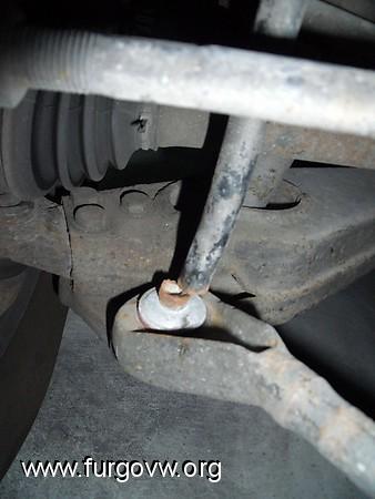

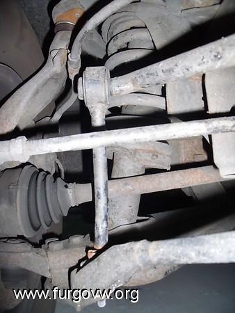

hola a tod@s, pues eso que queria saber como va montada esta bieleta montada ya que lleva una especie de curva y no se si va al interior o al exterior. pongo fotos para que lo veais mejor:
bieleta lado copiloto (esta partida y es la que voy a cambiar) se ve que la curva va hacia el interior.
la misma.

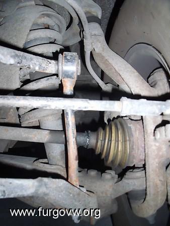

bieleta lado conductor, en esta la curva esta hacia el exterior y es lo que me ha hecho dudar del montaje

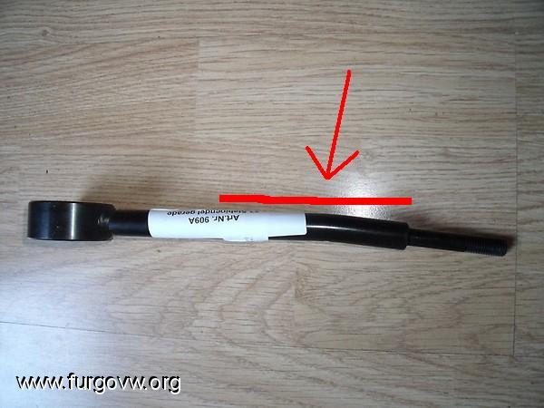

y esta es la pieza nueva.

En la mia van las dos con la parte abajo hacia adentro (imagino que como la de tu lado del conductor, la que no esta partida) , como y sin hacer tanta curva en la parte superior (osea como la nueva).

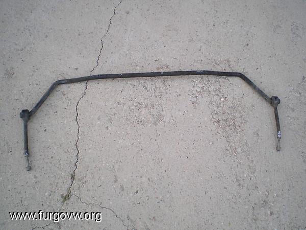

esta es la foto de la furgo de chona:
imagino que la foto es viendola desde delante.
gracias chona  ;).
