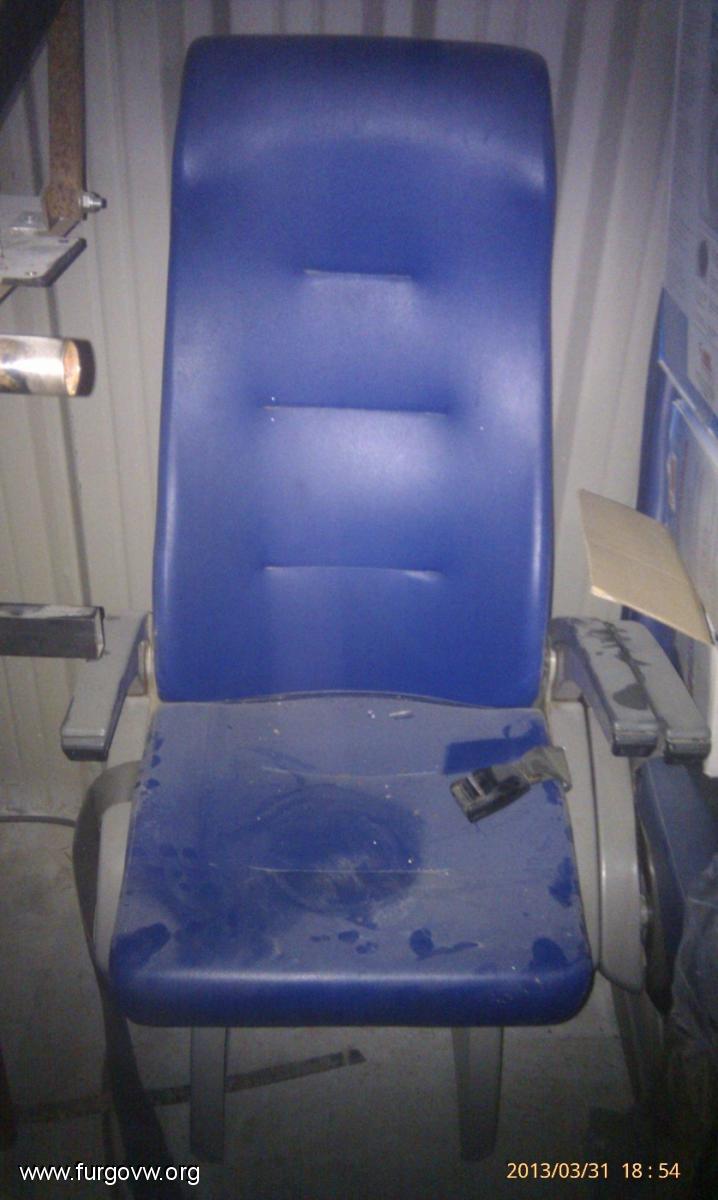

   PS   los archivos con documentación del asiento individual no entran por privado si los necesitas te los mando por Email
  Mi asiento :

¿Qué mide el asiento de ancho?
Estoy dándole vueltas y no sé si atajar y descartar lo de ampliar plazas. De todas formas puede ser que no me dejen.

  según el catalogo técnico mide 508 anchura total incluidos apoyabrazos

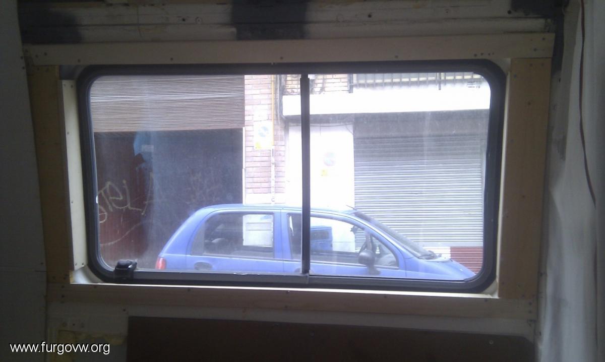

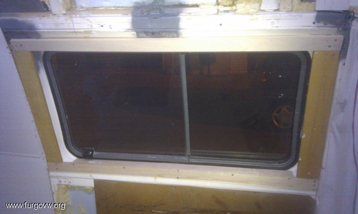

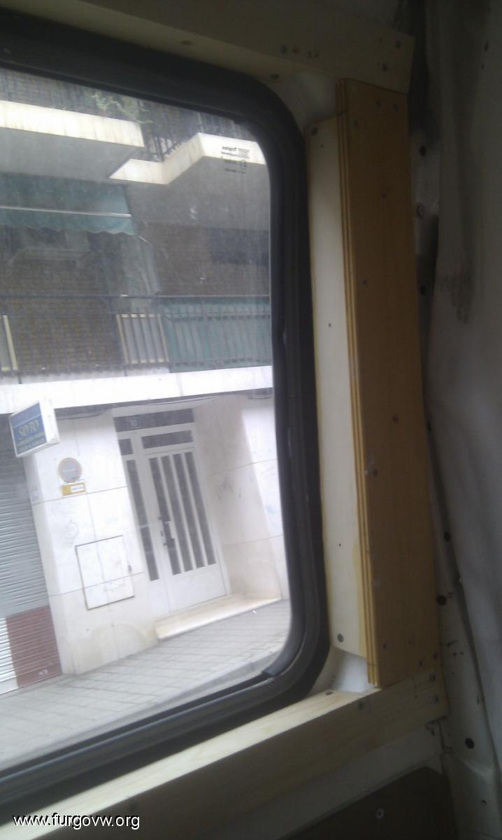

He empezado a forrar la ventana del comedor y como supongo que querréis ver las fotos voy a ponerlas aunque no esté acabado voy a ir poniendo fotos del proceso y así de paso me voy motivando.  ;D
A ver si la acabo pronto y paso a otra cosa, mariposa.
Y otro tema que tenía en mente:
El ingeniero que le está haciendo el proyecto a mi hermano (Pelaointhenight) ha consultado al laboratorio y parece ser que sí que se pueden homologar estos asientos traseros de ambulancia en mi furgo.
Lo mejor de todo es que me venden dos por 60 euros cada uno.
Lo malo es que se me va a quedar un paso muy estrecho entre la cocina y los asientos. Tendré que hacer el mueble cocina mas estrechito.

Muy buenos esos avances, a ver si tienes suerte con los asientos, ademas si le quitas los apoyabrazos centrales y el del lado de la ventana le ganas unos 12 cm, solo te coge como 88-90 cm con el apoyabrazo del lado del pasillo, te quedan 85 para pasillo y mueble cocina.
INNOVANS
Esero, no se si ganará algo quitando los reposabrazos, por que parece que no sobresalen del chasis...
Otatono, yo también iba a hacer la cama con soportes de hierro, y al final cambié y lo estoy haciendo con arcones, y me pasa lo mismo con los asientos, que hacen un metro, y me queda poco para cocina, todavía no se que anchura le daré..
OTATONO
Abril 04, 2013, 16:52:39 pm #282 Ultima modificación: Abril 05, 2013, 13:12:04 pm por OTATONO
Con los apoyabrazos miden 110.
Yo también he pensado en quitárselos, pero todos. Y se quedarían en lo que ha dicho Essero 88/90 (Se ve que lo has estado estudiando eh, compi! ) Lo único es que tengo que ver si los anclajes de los cinturones están integrados en los apoyabrazos y en caso afirmativo ver podría modificarlo. Ya veremos.

ESERO
Los apoyabrazos son completamente individuales, son como los que le ponen a los bus y solo se los ponen en las partes donde dan a pasillos o en el centro si tienen espacio de sobra, en tu caso porque eran individuales de ambulancia, el de pasillo si acaso se lo puedes dejar hasta ultima hora y luego se lo quitas por si te lo piden, pero lo dudo.
Si te fijas en la parte alta del respaldo a los lados al tacto igual tienen incluso preparados unas tuercas para cinturones de 3 punto, posiblemente esos que tienes te quedan cortos.
No hace mucho he estado con un amigo tomando medidas y detalles de unos similares de un bus y son muy parecidos a esos.  ;D
OTATONO
Gracias Esero.
Cuando vaya a donde están los asientos voy a mirar lo que dices por si vienen preparados para cinturones de 3 puntos.
Sería ya la rehostia!  .palmas
Yo se los quiero quitar todos!
Son reclinables y plegables!  .palmas
