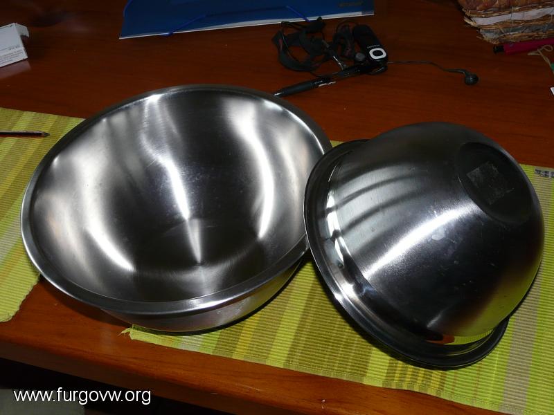

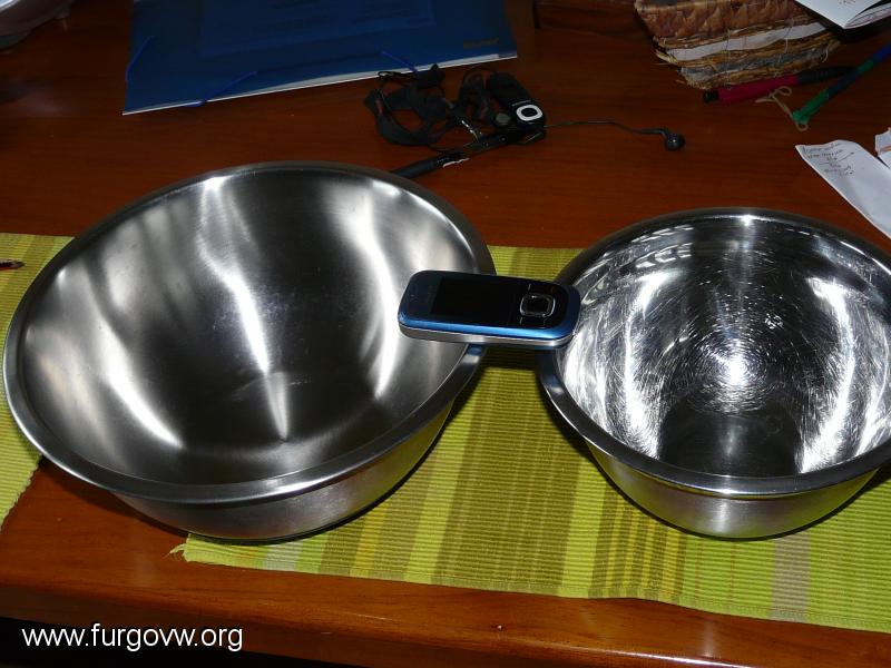

romel
Venga ahi van un par de ensaladeras. El fondo es mejor que el del comedero para perros.
Tienen un buen reborde, para pegar o poner espuma doble cara.
A ver que te parece.
