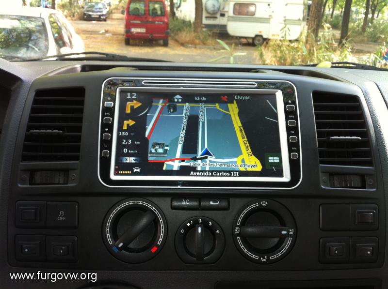

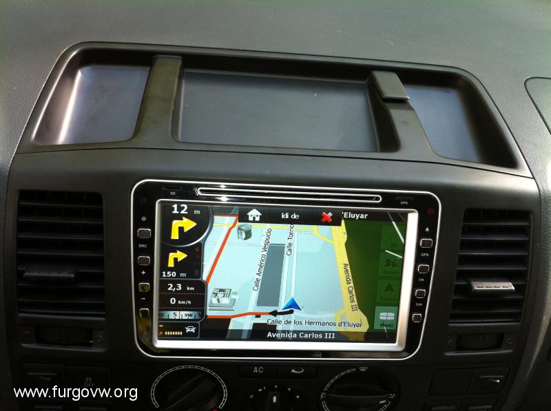

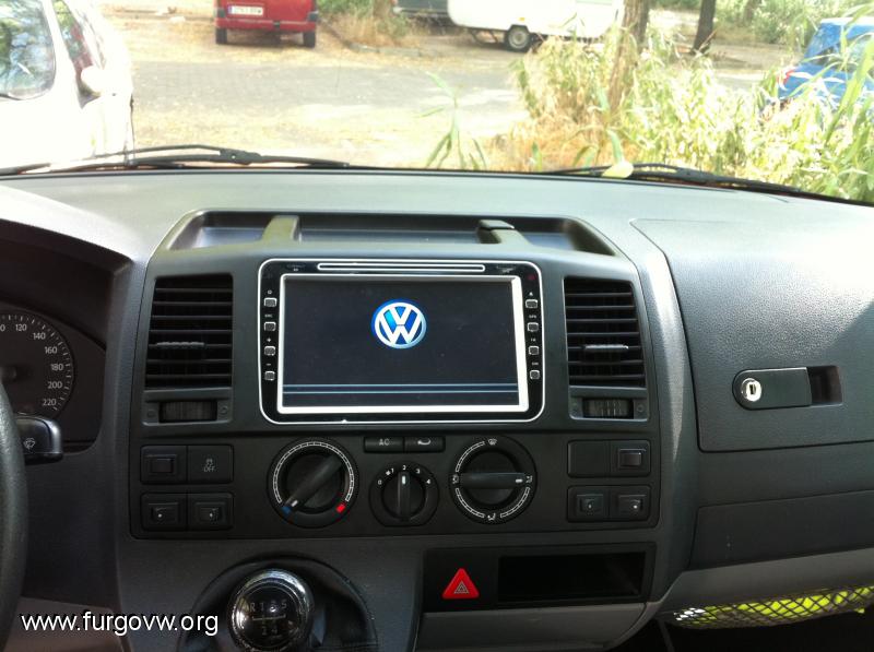

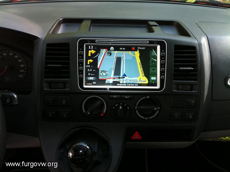

Bueno lo prometido es deuda, aquí estan las fotos. Ya empiezo a estar un poco mas libre, asi que a ver si empiezo a colgar la camperización que ya está casi terminada despues de seis meses a tope. Como veis con la tapa original superior queda perfecto. Lo que no ajusta del todo bien es la carcasa delantera porque es demasiado largo el aparato. Se puede arreglar pero es demasiado trabajo viendo que queda mas o menos decente.
Os dejo un bastidor que es el que he usado yo para pedir las tapas ciegas, tapa superior y los interruptores, pero no es valida para la carcasa frontal. La refencia de esta última la facilitó Birkof en uno de los mensajes anteriores. El bastidor es de una furgo 2011 sin matricular del propio concesionario, que el vendedor de repuestos me dijo que tomara. Es éste WV1ZZZ7HZBH042774.
