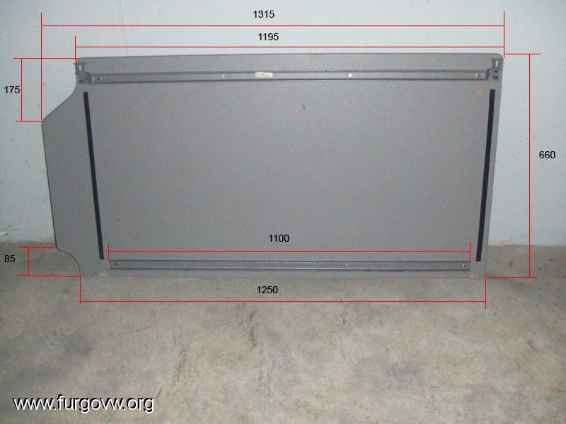

Hola, recientemente he comprado una VW T4 Multivan del 2004, de segunda mano. El caso es que no trae el tercer tramo para la cama. El que va en el maletero. No tengo ni la tabla ni el colchon.
A ver si alguno que tenga esa furgo me puede echar una mano y me puede medir la tabla para darme las dimensiones. Asi como el colchon que va encima. Es para encargarla a carpintero.

guevariana
Hola, lo mismo esto te sirve.
Lo he medido lo mejor que he podido.
Si necesitas alguna medida más?
