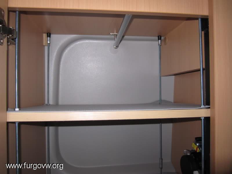

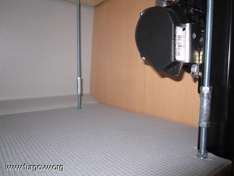

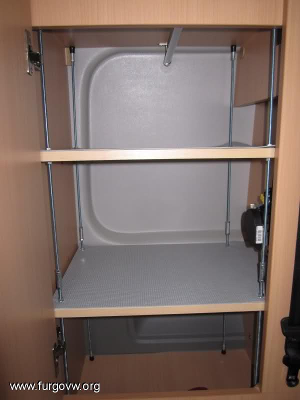

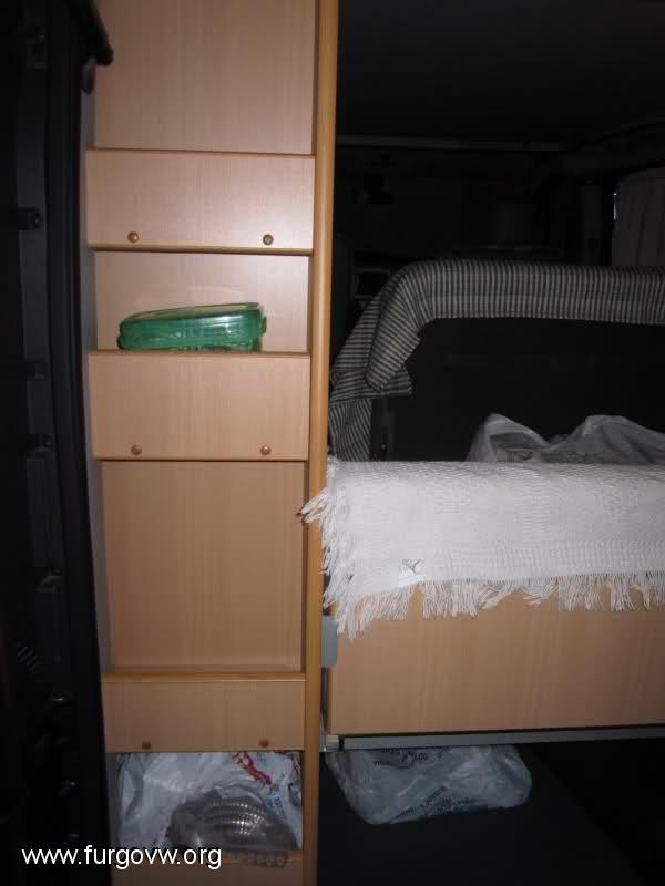

Para maul y TRAFIC2010 que querían verlas y para todos los demás por supuesto, pongo unas estanterías que hice con varilla roscada. Tenía la idea en la cabeza y cuando vi esto ni lo dudé http://www.furgovw.org/index.php?topic=210911.30 más que nada porque son regulables en altura. No voy a explicar el montaje porque en el enlace está muy bien explicado todo (yo con mi idea y estas explicaciones sin problema ninguno), pero si alguien tiene alguna duda que me pregunte. Las puse el verano pasado porque después del primer viaje largo nos parecían mucho mejor que el armario sólo con barra para colgar perchas. Estoy muy contento con ellas, no se han movido nada, sólo un par de veces al principio las tuve que reajustar y sigo sin problema.
Es un poco rollo al principio el montaje, yo la verdad es que ahora no me acuerdo como hice para meterlas...pero probando ensayo-error seguro que volvería a salir...
Ahí os pongo unas fotos de como quedan.

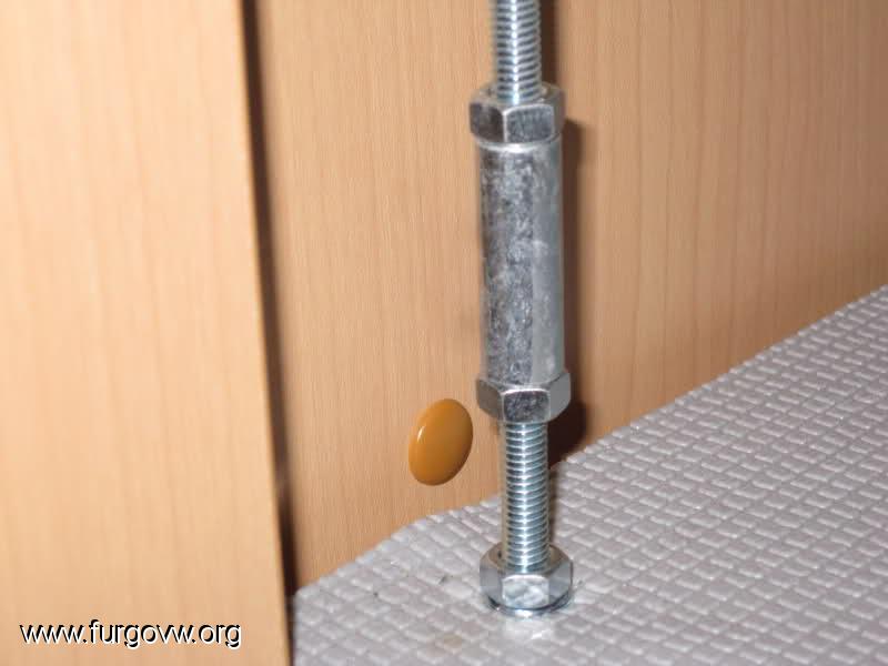

Este es el detalle de unión entre varillas (porque son cortadas para meter las tablas)

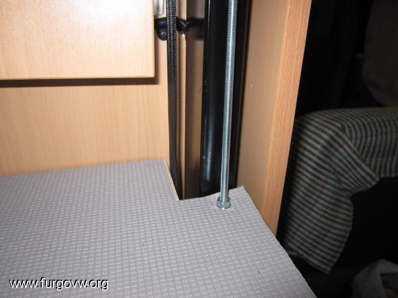

Hay que acordarse al hacer las tablas del recorte para librar el mecanismo-barra del cinturón de seguridad

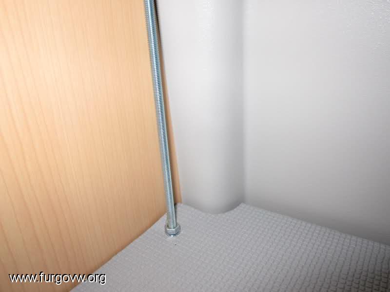

Otro recorte atrás para que haga la pequeña curvatura del panelado y detalle de las arandelas-tuercas que sujetan los estantes

Gracias por las fotos.
Yo al final he optado por poner unas baldas de fibra de vidio que me han hecho a medida, ocupan menos que las de madera y parece que son igual de resistentes (ya os contare cuando las carguemos de ropa), el acabado esta muy chulo y se puede elegir el grosor y el color, yo las he puesto blancas. A ver si saco fotos y os las enseño.

Realmente fantásticas!... voy a visitar el enlace que pones a ver si lo veo claro...

Alguien me puede dar las medidas interiores (alto y ancho) del ropero de sinter?, tengo la sensación que no llega hasta la pared que se ve desde fuera.
MASTER
91 de alto x 51´5 de anchura. Fondo 37 cm (En la parte inferior).
