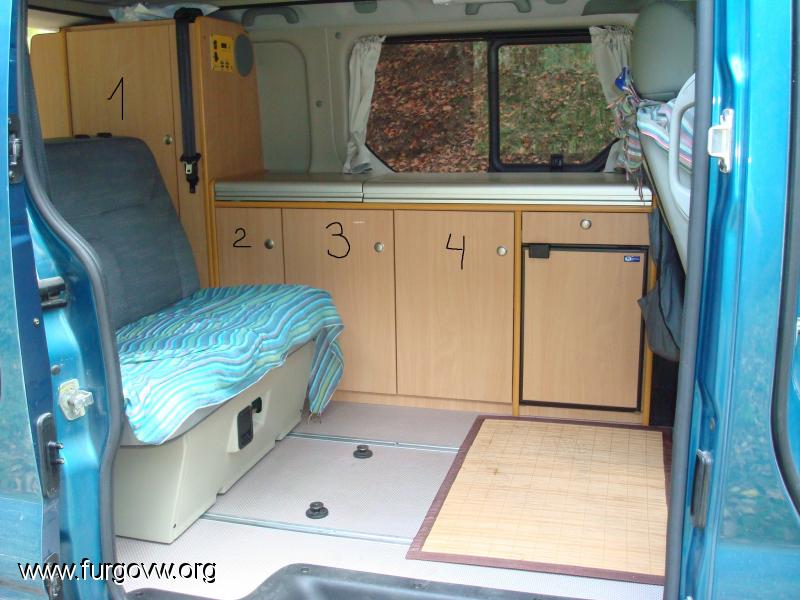

  Yo esto casi seguro de que lo metió donde dice eneko: en sobre la balda del armario pequeño. Es buen sitio, ya que por ahí pasa la manguera para la ducha trasera y la bateria auxiliar esta al ladito.
Cita de: eneko en Mayo 26, 2010, 15:47:00 pm
Has ojeado la trafic que tenía elRobles? llevaba un boiler en el armarito ese chiquito de la izda de la cocina
Eso sí... como lleváis bomba de membrana tendrás que poner la versión marina del Elgena que es de acero inoxidable ya que el de plástico revienta con la presión.... a él le reventaron 2 termos...
Estamos hablando del armario número 2?? si es así parece perfecto porque no se pierde espacio de los otros armarios...
Por cierto la bombona de gas la llevo en el 3.

maul eso es.... en el número 2
