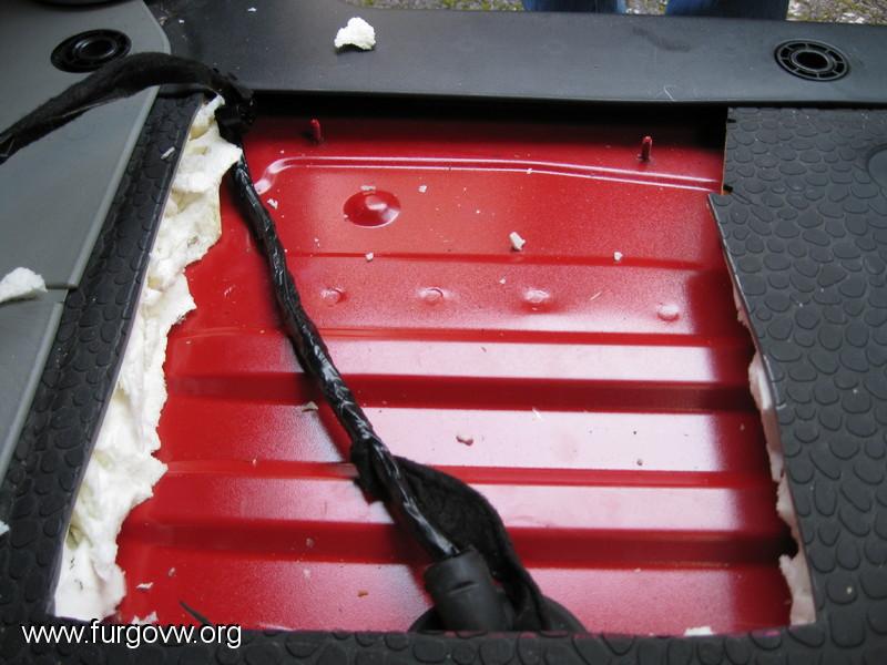

yo he montado una bateria de gel de 80Ah debajo del asiento del conductor de mi trafic. cortando la alfombrilla y espuma que lleva debajo del asiento te queda hueco de sobra

mira en la pagina de tinkervan y veras que hay una bateria de gel de 80Ah que vale 170€, esta en oferta.Yo coloque esa tumbada, si no cortas la espuma no llega a bajar del todo el asiento, pero cortandola te sobra bastante estando abajo a tope

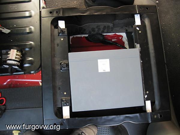

asi me quedaen la trafic

Hay que cortar la espuma de debajo y entra justita justita,pero entra.Esto facilita un monton pasar todos los cables ya que de esta manera la distancia tambien es menor que si la montamos fuera,en los bajos y pienso que asi está mas protegida de impactos de piedras,agua de lluvia/charcos etc...

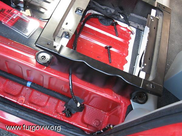

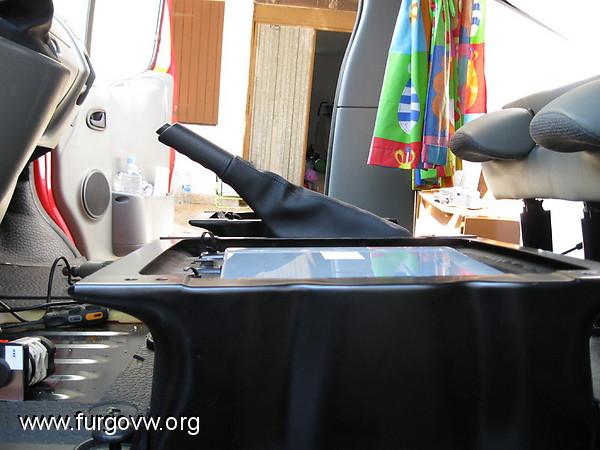

la medida que me decias es de 15cmm+lo que ganas cortando la goma de abajo, de todas formas en la foto la bateria esta encima de unos cables que mas tarde aparte, por lo que queda mas abajo
estos son los cables como vienen, y los dos esparragos que se cortan al ras
soltando el escalon se pueden apartar los cables al otro lado para que no estorven

la bateria entra de dos formas, como yo la coloque o girada, en el caso de colocarla como en la foto si te fijas tiene un lado cortado el sotorte del asiento .fotografo, pero si no quieres cortar entra bien girandola 90º
