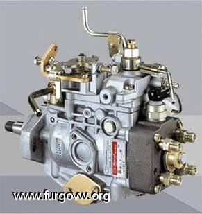

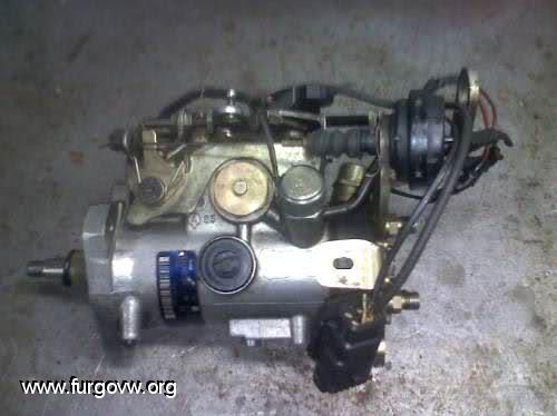

haizkolari
esas peras las usan los coches con bomba lucas, el motivo es que si se quedan sin gasoil en el interior de la bomba deja de lubricarse y se gripan, son mas delicadillas que las bosch
tximino
Cita de: haizkolari en Mayo 26, 2010, 01:33:57 am

haizkolari
Mayo 26, 2010, 14:57:01 pm #13 Ultima modificación: Mayo 26, 2010, 14:59:13 pm por haizkolari
Cita de: tximino en Mayo 26, 2010, 09:42:39 am
eskai güolker¿ .palmas
haaaaaasta lueeeeegoooooooooo luuuuuuuucas  .meparto
para distinguirlas a simple vista fijaros en la forma , si es redondeada es lucas y si es cuadriculada es bosch
