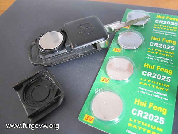

La tapa solo va a presión, es dura pero sale bien tirando con firmeza de la cavidad donde se guarda la llave solo con los dedos sin meter nada, lleva 2 pilas!
espero les sea útil la fotito!!
Un saludo!!

Las pilas que tenían mis llaves eran esas CR2025 y las compré en ebay, 10 por 4,50€ envío incluido  .palmas

Efectivamente Bunbamotua, yo tengo el mismo tipo de pilas que tu CR2025, pero buscando por internet he vito que las hay de distintos amperios. Eso tengo que tenerlo en cuenta o da igual.
bunbamotua
ni idea Kawika, yo compre las mas baratas, solo me fijé que sean cr2025 y 3V  .confuso1
