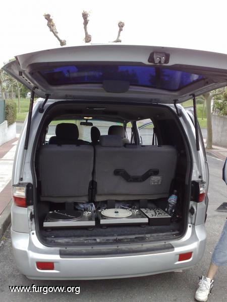

con los asientos traseros asi.... se puede apreciar el equipo de sonido que traia de serie....

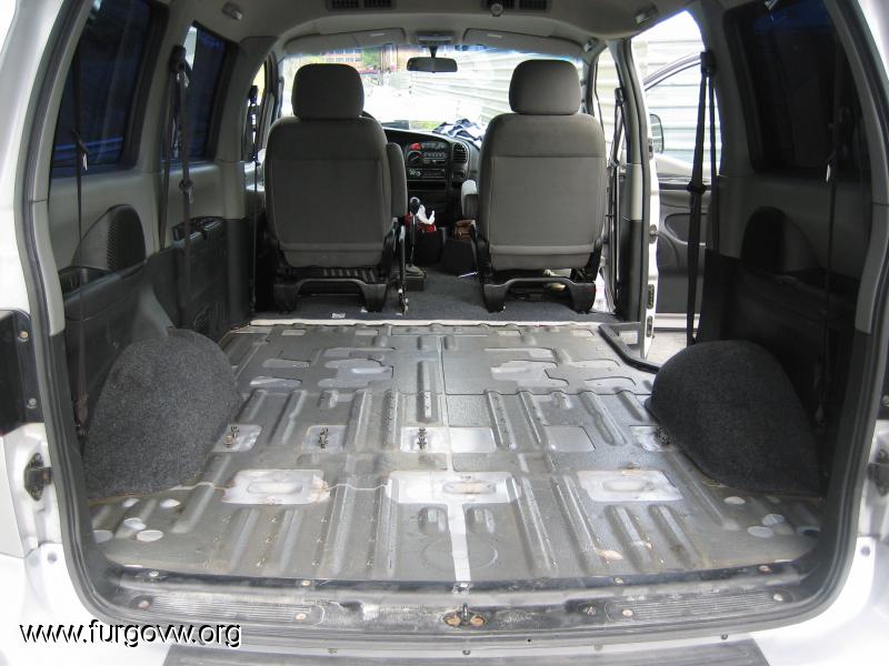

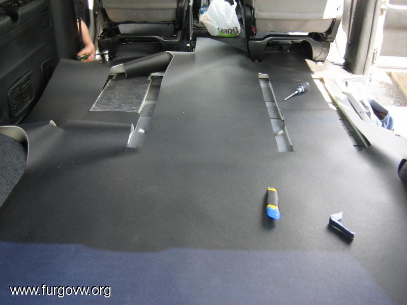

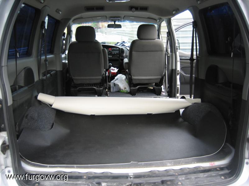

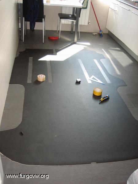

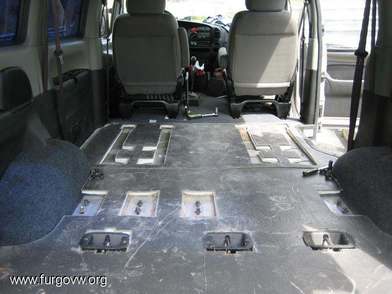

primero desmontamos los asientos giratorios del medio y la bancada trasera, y quitamos la moqueta para hacernos la plantilla...

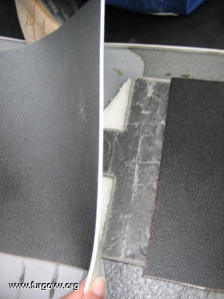

ya aprobeche para ver lo que habia debajo.... lleva una especie de lamina de plastico duro como de 5mm y debajo una espuma prensada que hace de aislamiento
la plantilla recortada

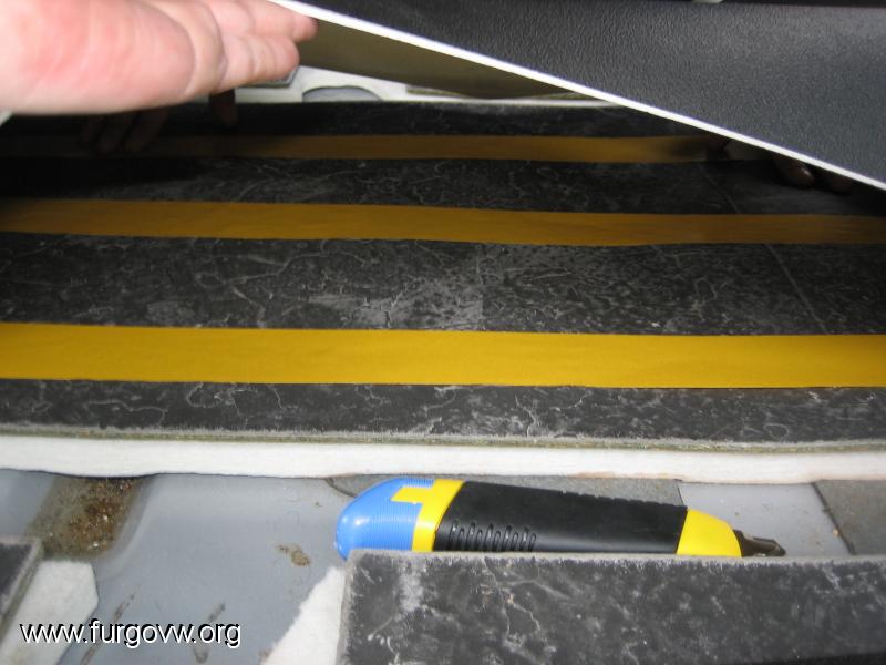

añadimos unas tiras de cinta de doble cara para ayudar a que no se moviese

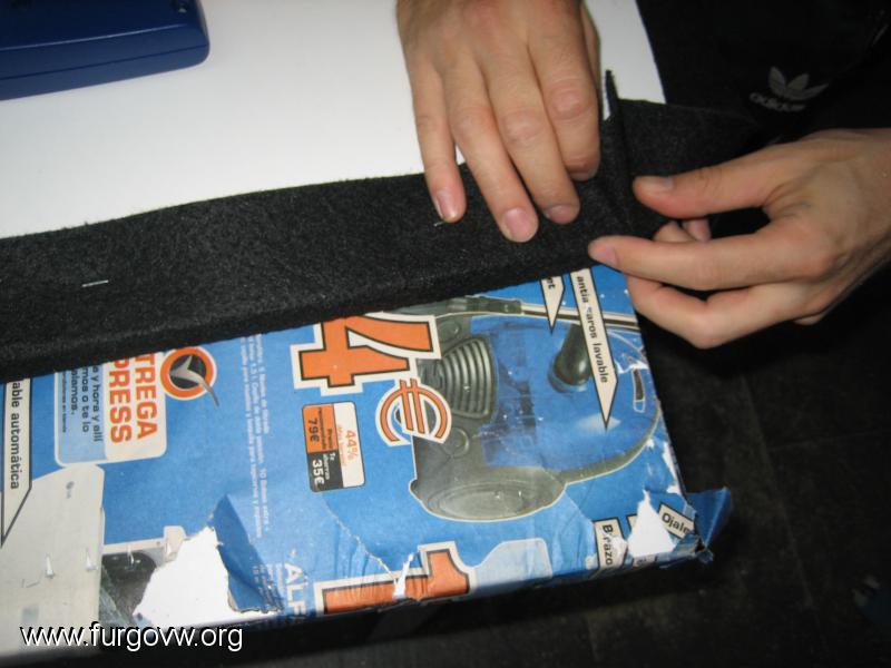

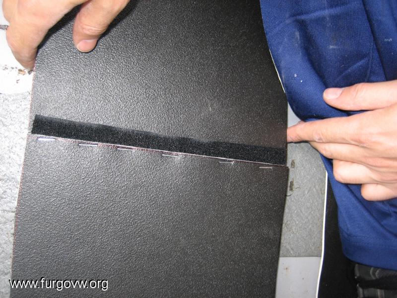

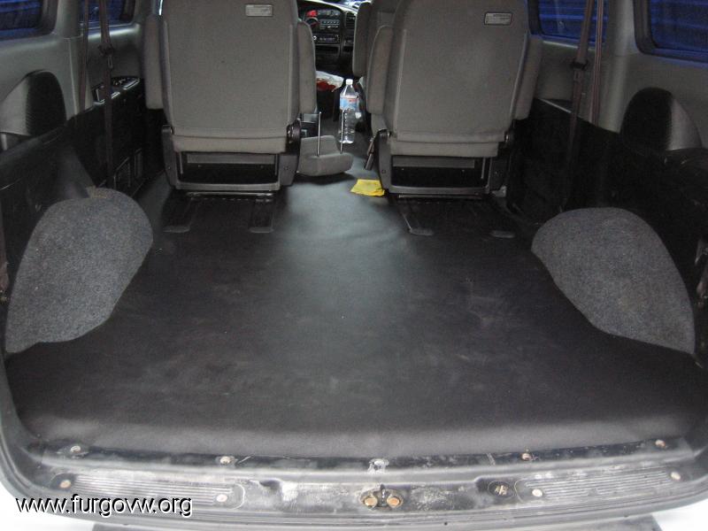

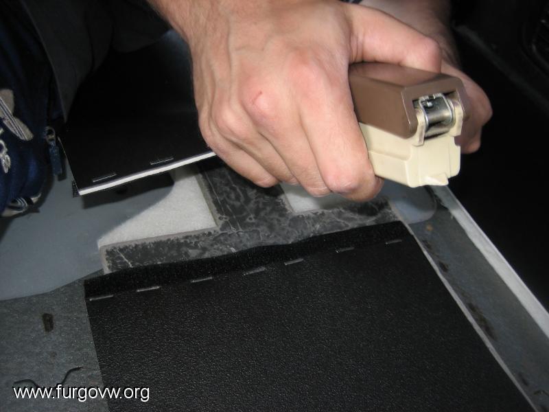

debajo de los asientos giratorios la moqueta se unia de esta nanera con unos velcros para poder levantar las solapas despues y atornillar los asientos... nosotros le grapamos unos velcros y quedo muy bien.

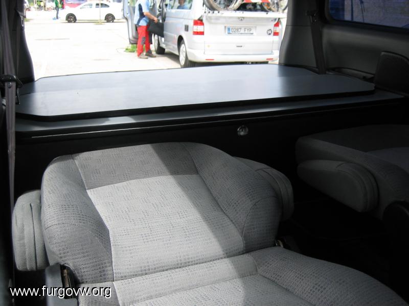

por cierto, solo cambiamos de los asientos delanteros hacia atras, sobre todo porque la parte delantera tiene preforma y me parecio bastante dificil dejarlo bien.... asi que le compre unas alfombrillas de la casa, porque venia con unas estandar muy chungas, y quedo cubierta toda la parte de alante (menos la zona intermedia)... el resultado es este:

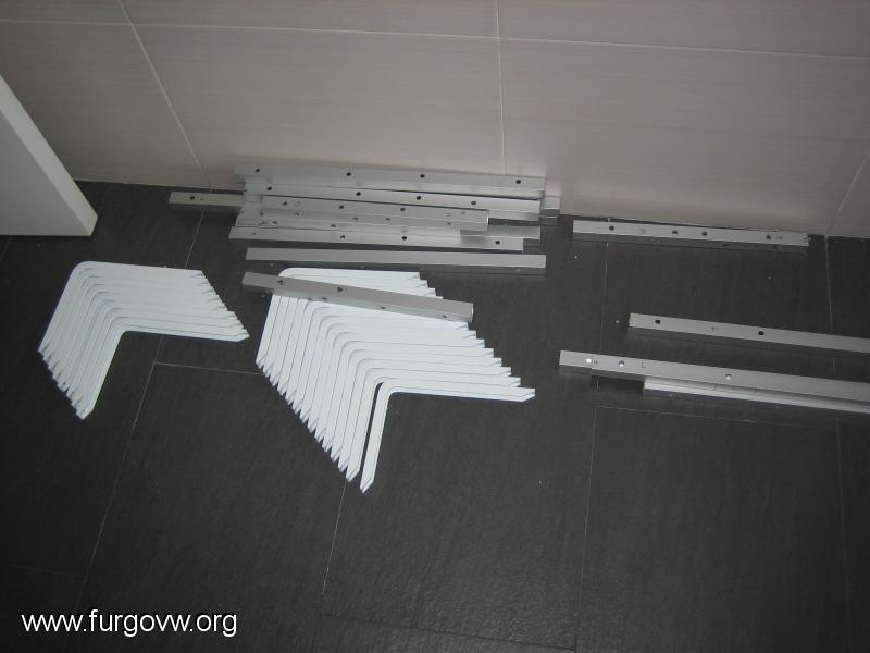

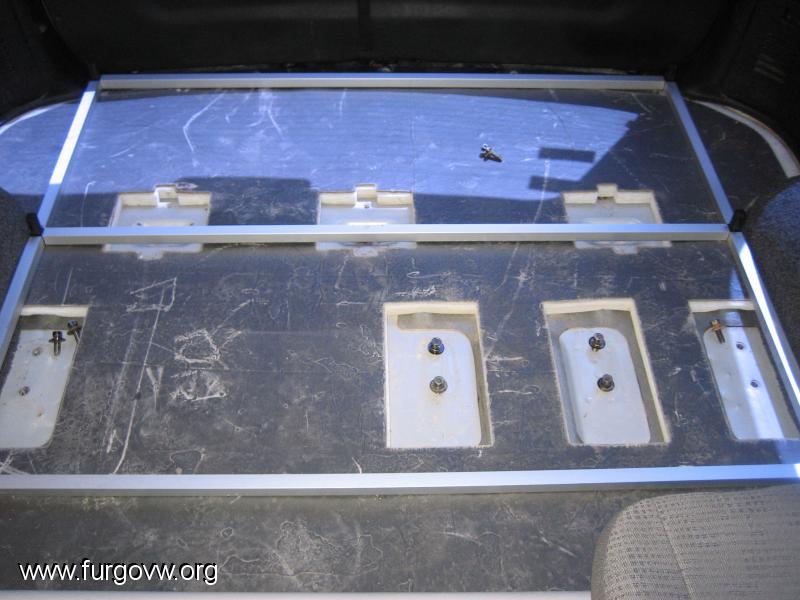

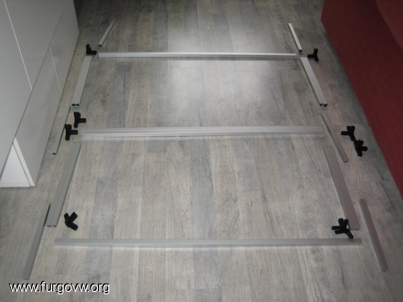

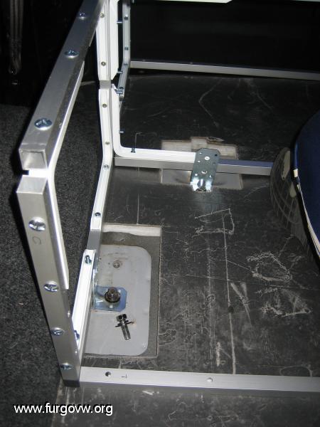

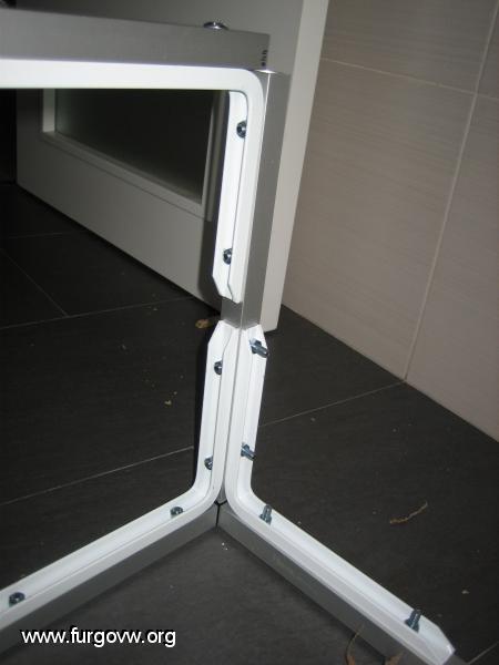

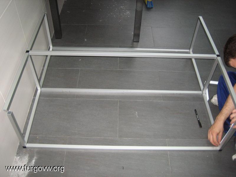

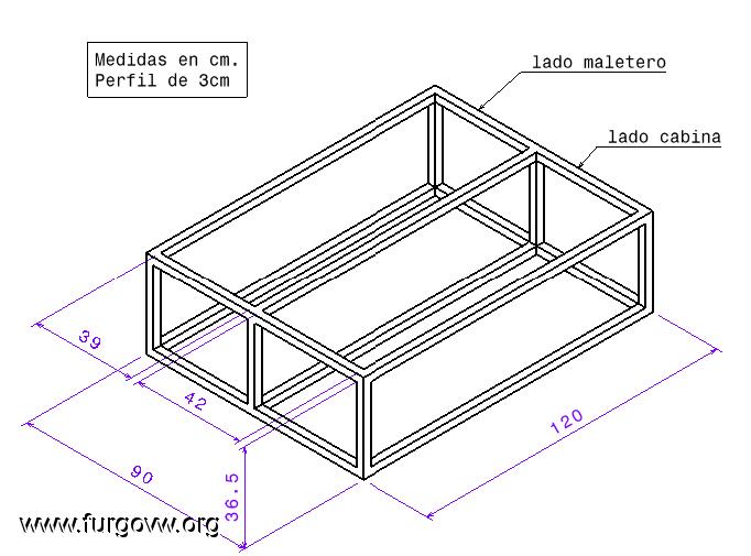

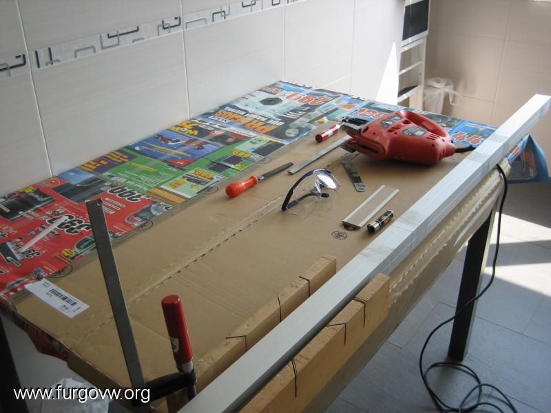

bueno se trataba de hacer algo facil de desmontar en un momento dado y que no pesase mucho, asi que opte por perfiles de aluminio de 30X30 y unas uniones que encontre en el LM
medir bien, atar los largueros juntos y caladora al canto...
pongo las medidas:
asi quedaba montado...

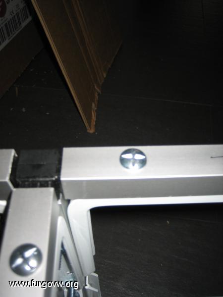

para reforzarlo compre estas escuadras
y aproveche los tornillos fonde antes se sujetaban los asientos para el amarre
asi que, con el armazon montado me hice los tableros de carton para comprobar el funcionamiento

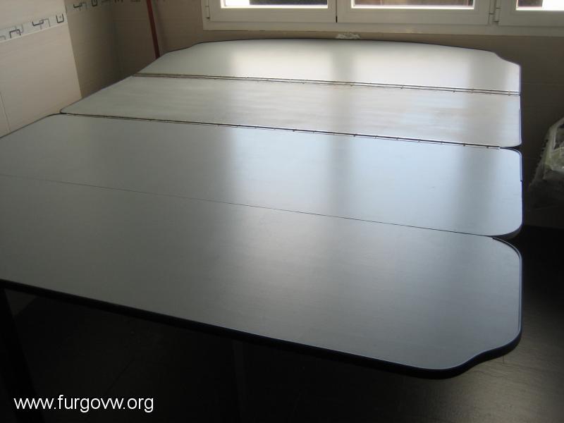

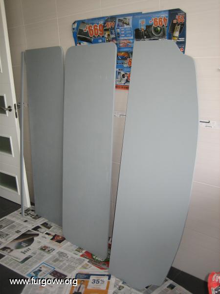

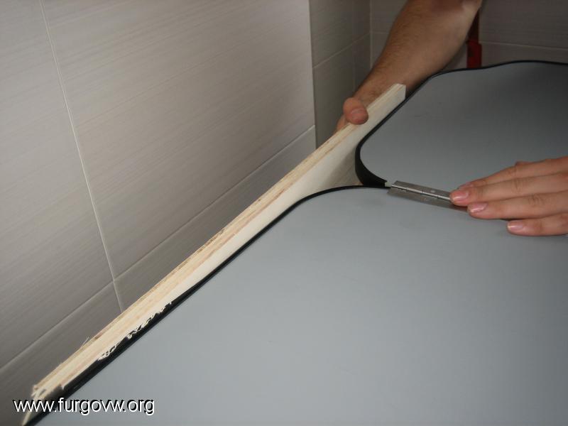

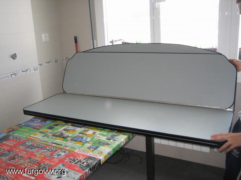

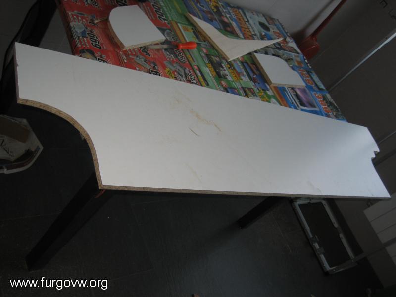

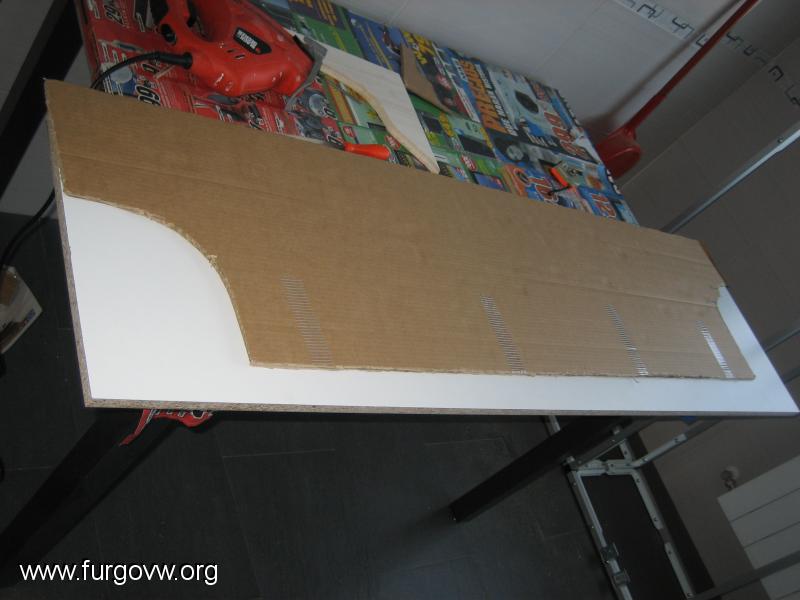

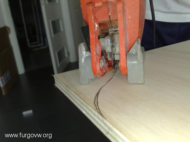

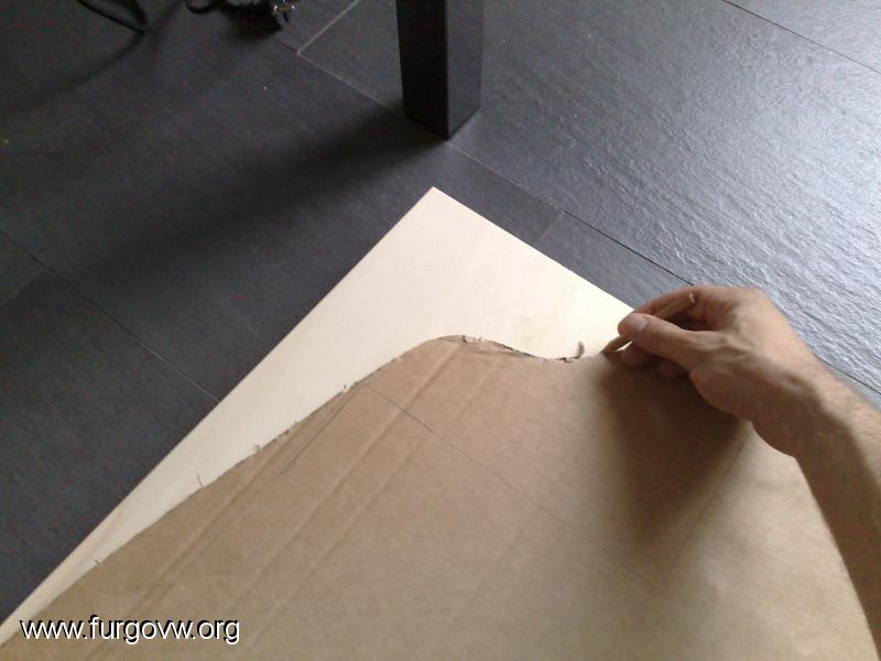

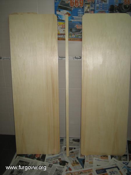

bueno pues para los tableros mande cortar en el LM piezas de contrachapado de 15 y luego toco hacerle las formas...

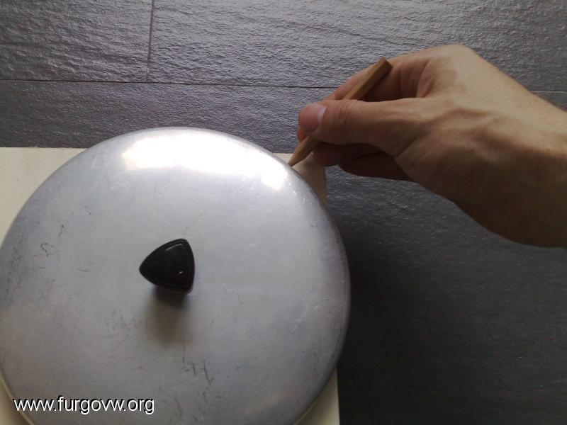

primero con carton hice una plantilla recortandola a ojo y luego pegandola a los plasticos pase un lapicero con una arandela para leer el contorno
y caladora otra vez

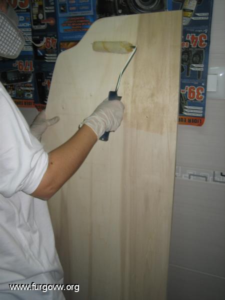

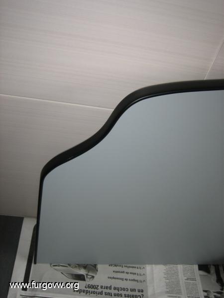

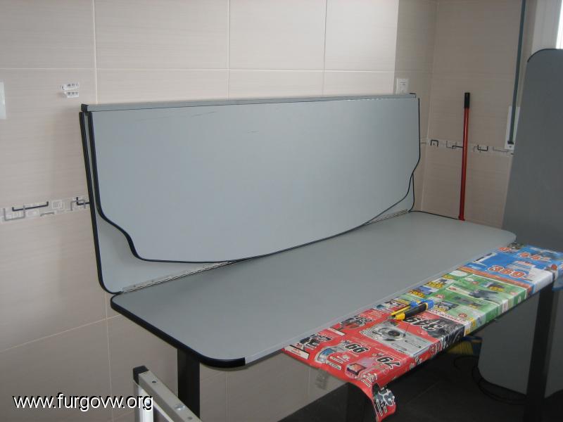

despues llego el momento de proteger las maderas asi que lija, mano de imprimacion selladora, lija, mano de imprimacion, lija y 2 manos de pintura... fijaros bien de comprar una que no deje mucho olor, la diferencia no es mucha y lo agradecereis
para proteger los cantos y para que quedase un mejor acabado le pegamos cantonera de goma con un pegamento de contacto, este es el resultado

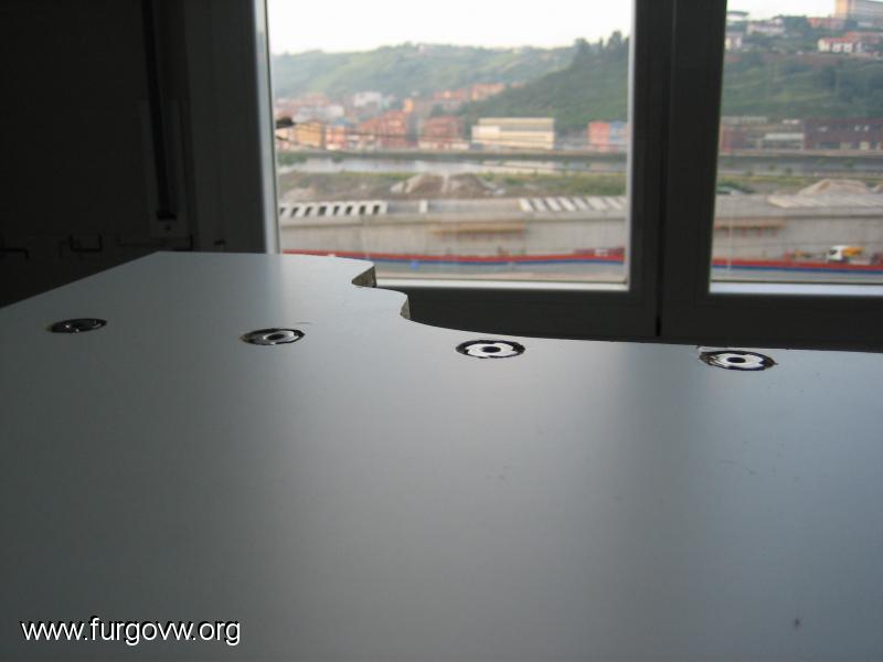

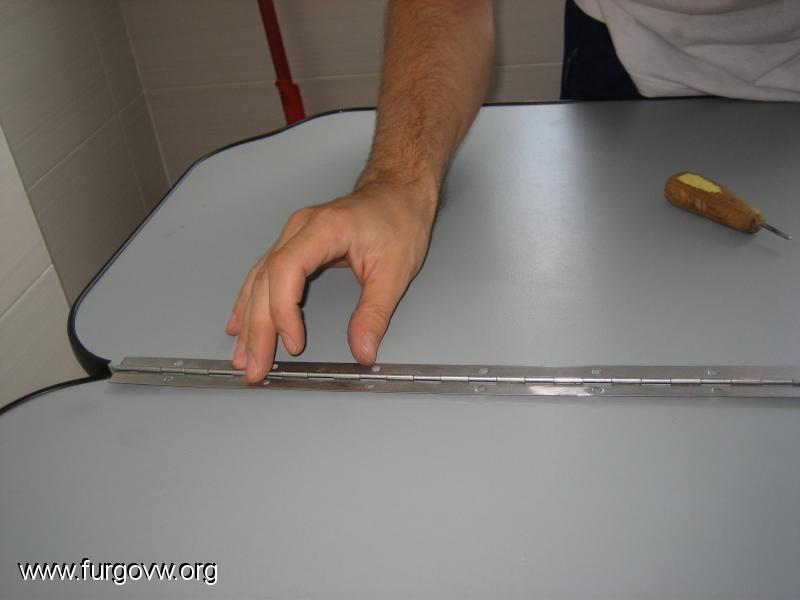

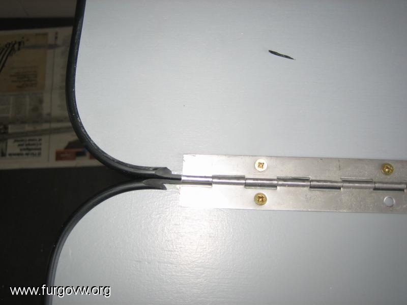

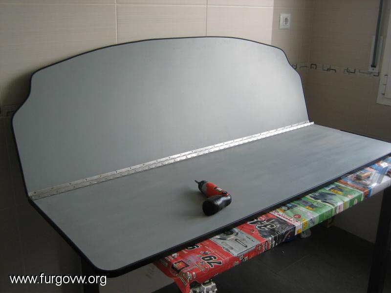

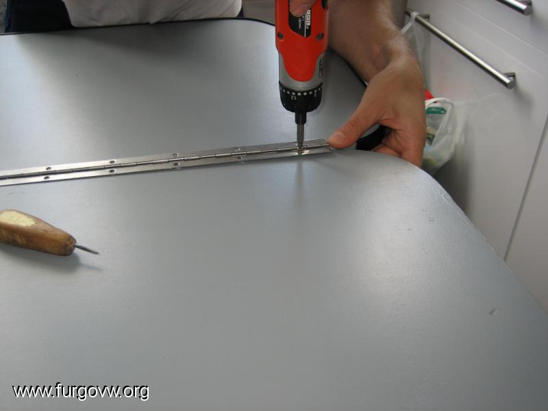

y para unir los tableros use bisagra de libro de acero inoxidable y la cosi a tornillos sin dejarme ninguno

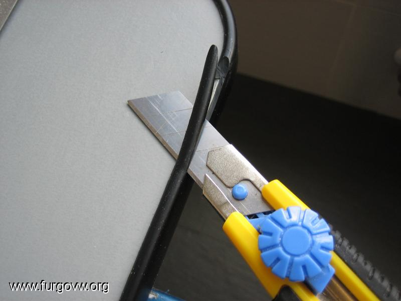

para poder ajustar bien las bisagras corte uno de los bordes del canteado

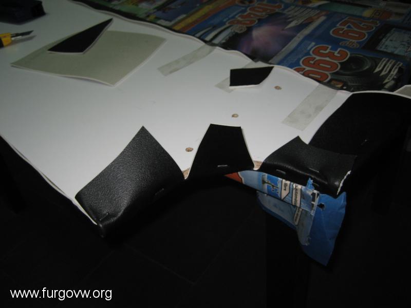

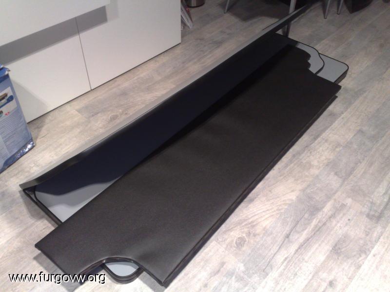

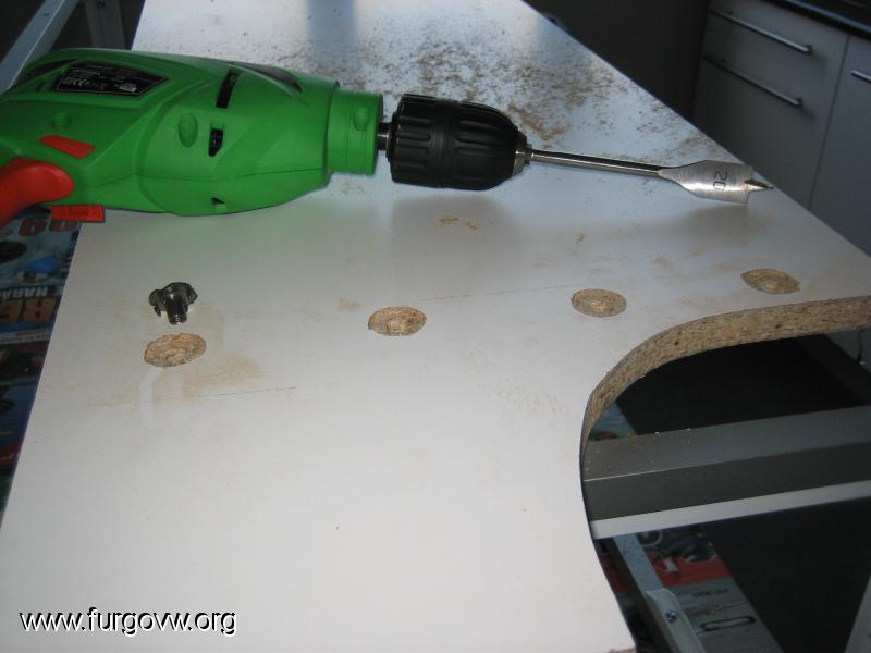

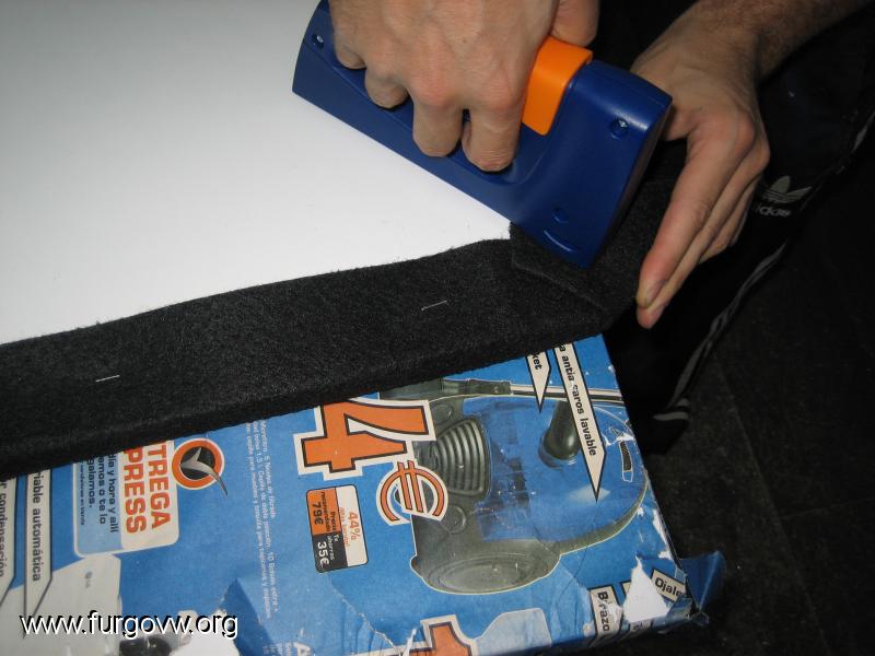

ahora faltaban las tapas delantera y trasera del arcon asi que plantilla de carton y repetir el proceso, como estas tablas no hay que levantarlas ni tienen que ser resistentes, aproveché unas de aglomerado que tenia por casa... y luego las tapice, la de dentro, con el mismo material plastico del suelo, y la de atras con un trozo de moqueta negra que compre en el LM
les coloque unas turcas enbutidas para poder atornillarlas ddesde dentro del arcon que no quedasen tornillos vistos

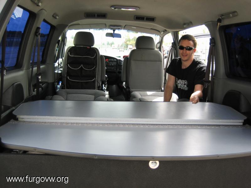

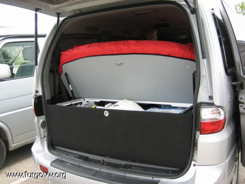

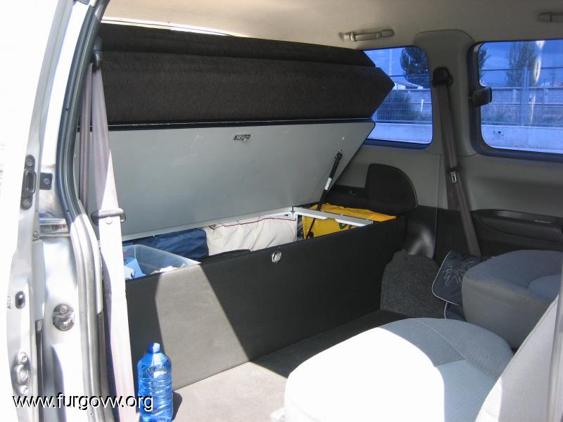

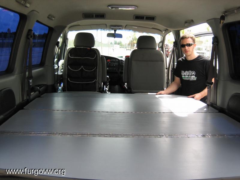

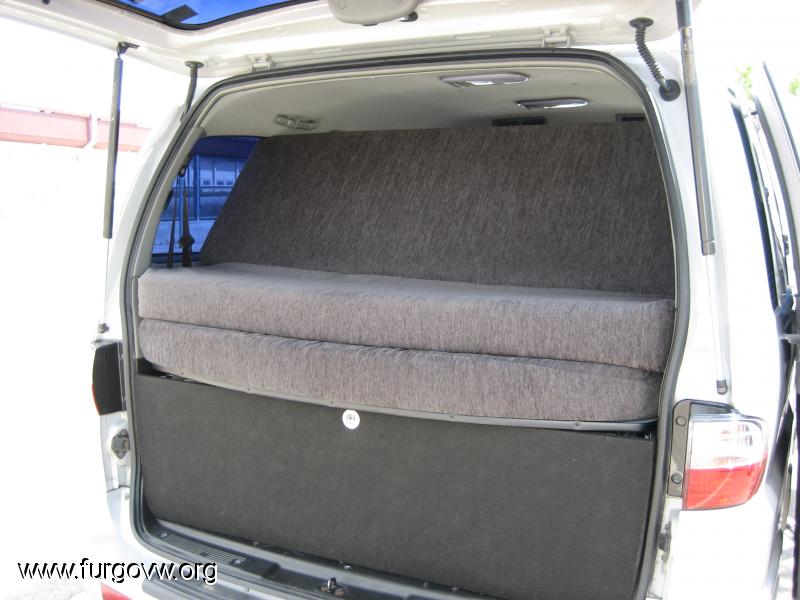

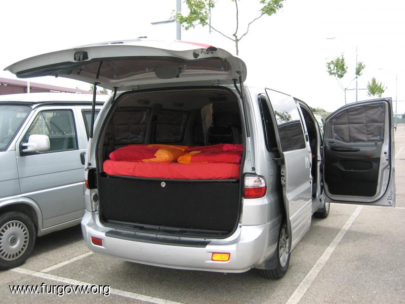

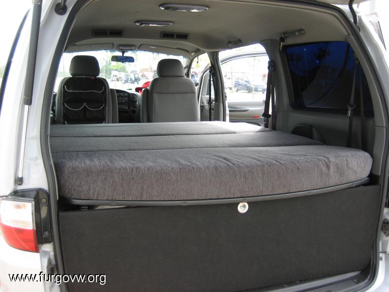

RESULTADO FINAL

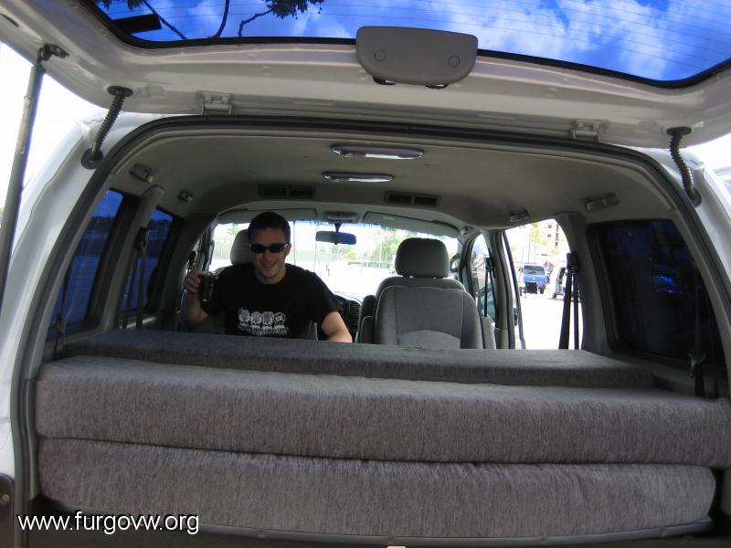

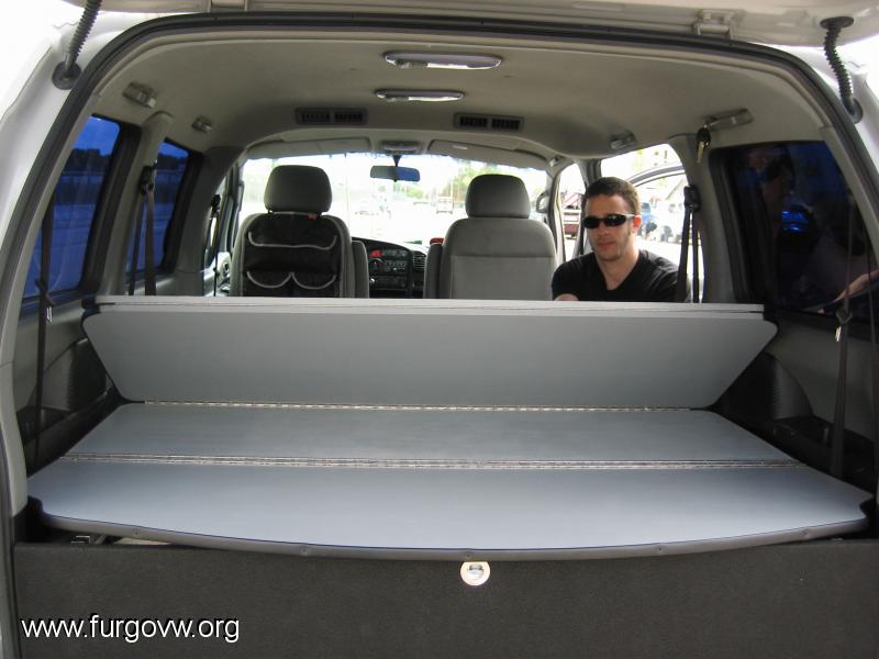

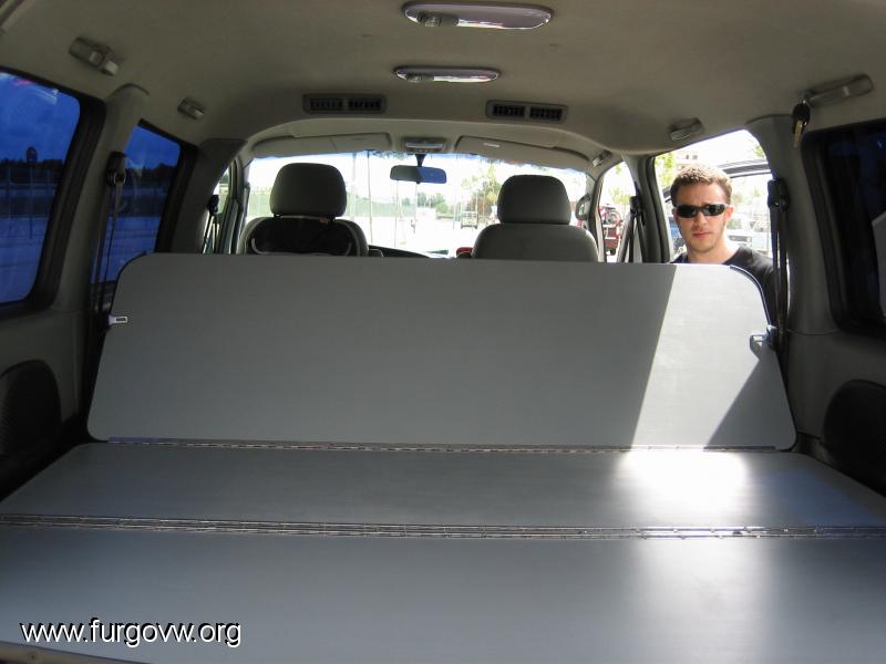

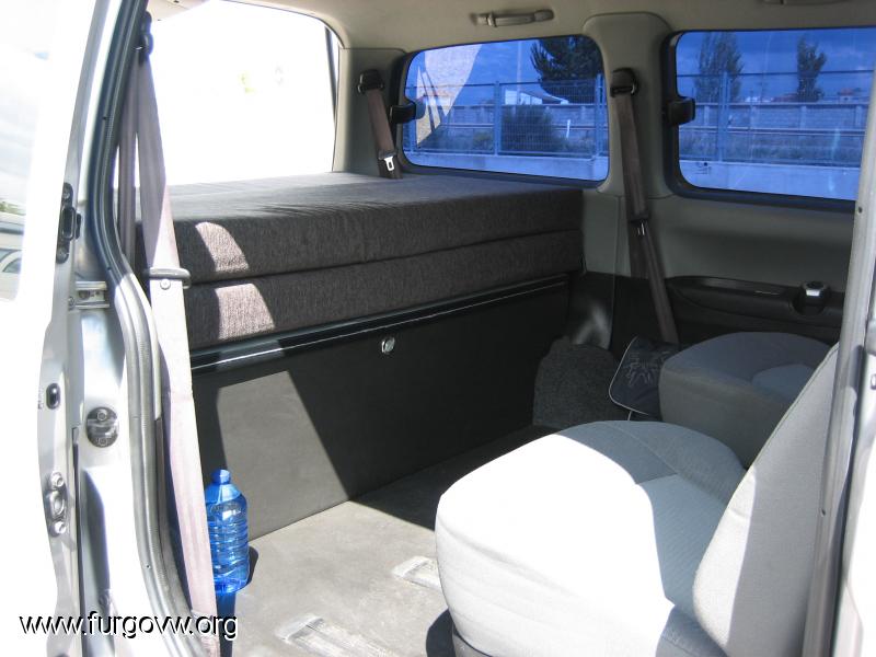

bueno pues esta es la cama hecha
los colchones son de densidad 30 y 10cm de grosor, los mandamos cortar a medida (segun plantilla) y compramos la tela de tapizado con la que la suegri se curro las fundas desmontables.
y la parte trasera del arcon, le puse unos resortes de gas para que se mantuviese abierta y se levantase con facilidad

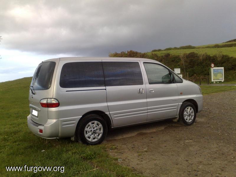

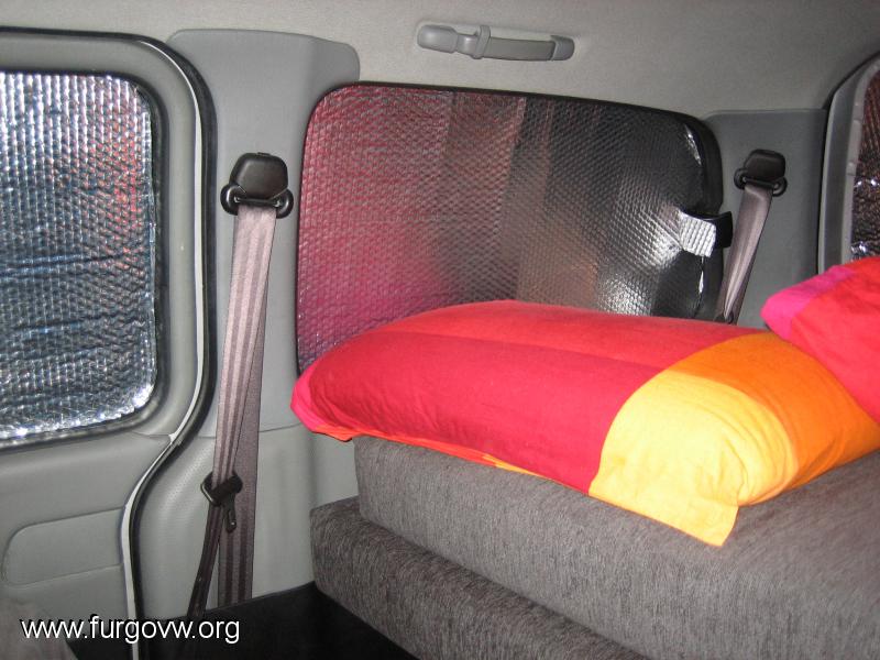

por cierto, estos son los oscurecedores que teniamos al principio no necesitaban ventosas porque los pillabamos con las gomas de las ventanillas... el proceso, pues plantilla, rollo de burbujas y tigera...
la verdad es que nos hicieron su servicio pero ni oscurecian mucho ni eran muy termicos asi que nos hemos hecho unos de los buenos,de los que ya pondre fotos aqui mismo...
