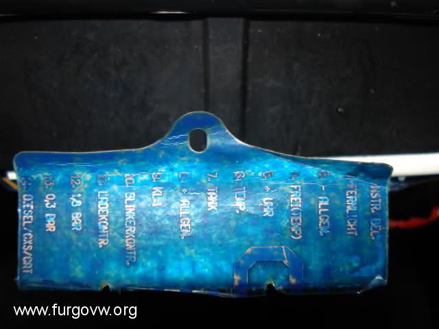

pon una foto de la conexión del cuadro... creo que en principio existen dos tipos para aircooler y watercooler , no sé si tambien las mas antiguas cambia el cuadro puede ser que no haga conexión de manera correcta o a lo mejor simplemente está estropeado el terminal , aquí te pongo a qué corresponde cada cable
1  Instrumentenbeleuchtung - Iluminación de instrumentos - gris / azul
2  Fernlicht -  luces largas - azul / blanco
3  Masse (Kl. 31) - Masa  - marrón
4  frei- libre
5  Uhr (Kl. 30)  positivo directo Reloj  - rojo
6  Kühlmittel -  Refrigerante - amarillo / rojo
7  Tankanzeige -  Indicador de combustible - violeta / negro
8  Zündungsplus (Kl. 15) - positivo de contacto  - negro
9  Drehzahlmesser (Kl. W) -  Tacómetro  - verde
10 Blinker - intermitentes - azul / rojo
11 Lichtmaschine (Kl. D+) -  Generador (cable D +) - azul
12 Öldruckschalter 1,4/0,9 bar (D/TD) -  presión del aceite 1.4 / 0.9 bar (D / TD) - amarillo
13 Öldruckschalter 0,3 bar - 0,3 bar de presión de aceite - azul / negro
14 Vorglühanzeige  - Precalentamiento blanco / rojo

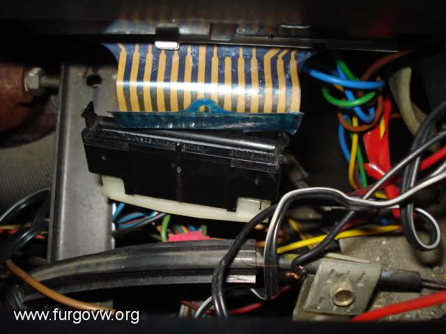

Mayo 18, 2010, 22:31:55 pm #6 Ultima modificación: Mayo 18, 2010, 22:43:15 pm por haizkolari
a ver debajo del cuadro tienes el conector de la foto  y las pistas, son muy delicados, si las pistas o la conexión no estavan muy bien una vez has tocado ahí es difícil que vuelva a funcionar correctamente tienes que andar a menear(con cuidado) o mas bien moverlo de izquierda a derecha y que se meta bien adentro he ir comprobando ese conector hasta que todas las pistas hagan buen contacto con los cables...y si te sube la aguja y el led rojo de la temperatura a tope es que está mal conectado llévale a ese mecánico electricista los códigos de colores que te puse en el otro mensaje, ¿no conoce los códigos de VW? mejor hazlo tú que no es para tanto ...es un fallo en la conexión no tienes que cambiar el alternador ni nada por el estilo.... por cierto Tarado ni yo entiendo mi propio mensaje  .meparto y me quedo con el punkrock de los Clash
