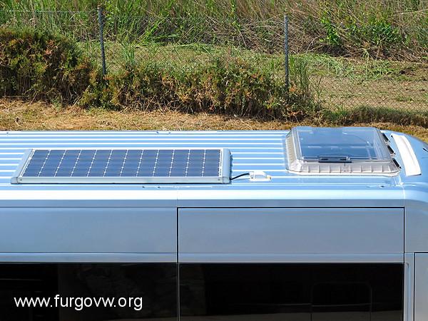

Arriba placa de 120 W.(la gran solución) y claraboya:

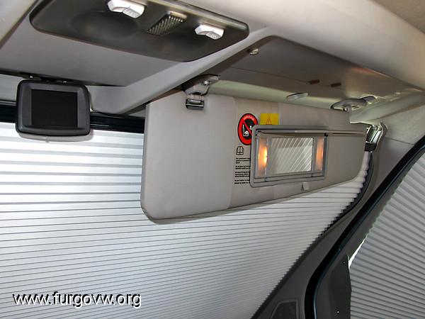

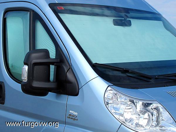

En la parte delantera los oscurecedores Dometic ( me han costado el cumpleaños, el día del padre y no se que más)
Por cierto, ahora me sobran los oscurecedores-aislantes de ventosa, los normales aluminizados de siempre, así que si alguien esta interesado en ellos a un precio justo (ahora mismo no tengo ni idea) puede contar con ellos

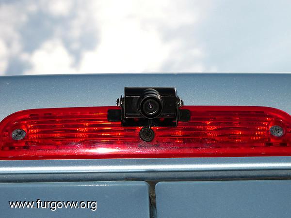

En la parte trasera instalé la retrocamara. Copiando a varios foreros me decidí a instalarla sobre la tulipa de la luz de freno central,el resultado es ideal; coge toda la trasera de la furgo y no he "taladrao" la chapa.

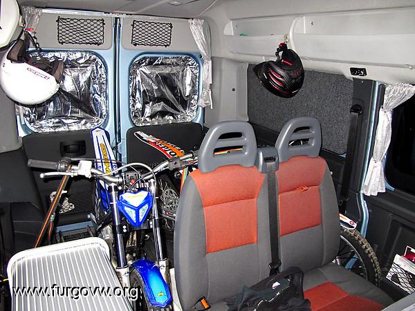

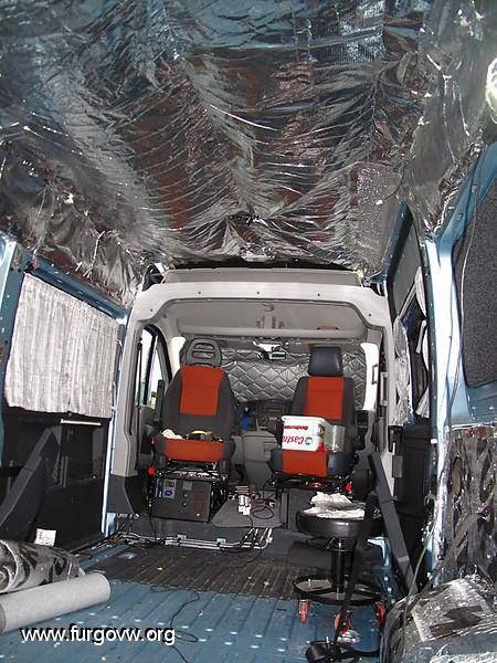

En primer lugar y tras leer varios bricos,me lié con el aislante; Armaflex de 2cm. + aluminio de 9 capas, incluso en puertas, en el suelo el mismo aislante de aluminio y aislante acustico.
Menudo "embolao" lo del aislante... pero una de las mejores inversiones.
Como veis en varias imágenes, a los asientos les monté bases giratorias, ya os contare el largo peregrinar hasta conseguir las bases ORIGINALES a menos de 90€ c/u y aproveché para montar los asientos calefactables de Waeco ( te sudan hasta los h...), solo podéis ver donde coloque los interruptores.
Para la  "SANTA" un espejo de cortesía con luz (benditos desguaces) y al lado la pantalla de la retrocamara
En esta foto, veis la cama ( de quita y pon por las motos) y también parte del mueble del IKEA (cortado y ajustado a mi medida) y la tele que es la de la cocina, pero como va a 12V, compré dos soportes idénticos (esos de pared) y así con una tele, dos servicios; ahorro de pasta y de espacio.
También el asiento doble delantero, que lo he pasado atras

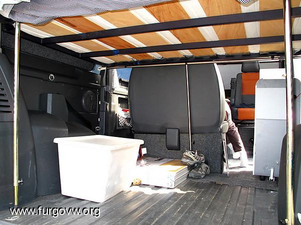

La cama de quita y pon, por la parte del maletero (observad el sistema de sujeción y soporte)
Somos cuatro de familia, aunque normalmente vamos dos (hija-novio) (padre trialero-hijo corredor) (padre-madre) por eso monté el asiento de dos plazas, pues además de ser suficiente para nosotros, nos permite pasar a la "bodega" aun estando la cama montada.

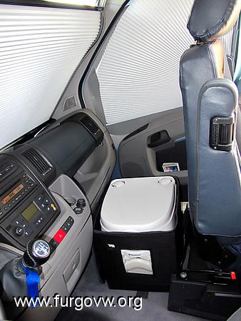

La ultima adquisición; el potty de Dometic encajadito en la funda del Ikea

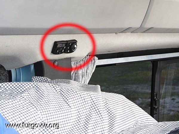

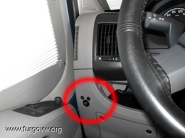

Y por supuesto los mandos de la calefa bien cerquita de la cama
Aquí podéis ver, además de los asientos "girables", los mandos de la furgona de aire acondicionado y calefacción que tuvimos que desplazar al poner la claraboya, el regulador de la placa y el extintor de potasio ( espero que siempre sea un mero adorno)

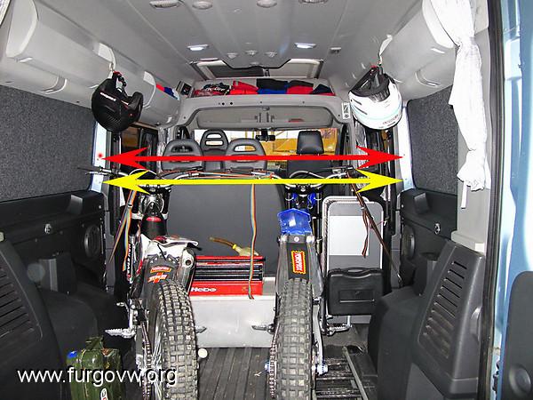

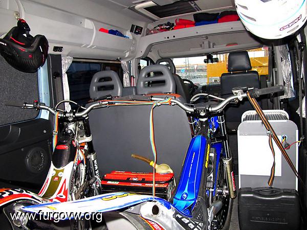

Estas dos imágenes son con las motos cargadas, para que veáis lo practico y rápido del invento y la necesidad que tengo ( de la foto de la cama a estas van 15 minutos)

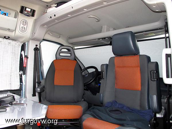

Respecto a la homologación de la banqueta trasera, deciros que no, no esta homologada, La cuestión es que pase la ITV el otro día,por el tema de la claraboya y no me dijeron ni "Mú" por nada de lo colocado.
Respecto a la claraboya, ni mirarla, respecto al asiento, aunque no me dijeron nada, si es cierto que miraron los anclajes de los cinturones ( son los originales así que nada de nada) incluso los anclajes del asiento al suelo son con los tornillos originales de la furgo, los miraron y ni caso.
Supongo, que esta furgo al ser la combi de 9 plazas y poder llevarla en la configuración que quieras ( de una a nueve plazas) no llama tanto la atención como una que este sujeta al numero exacto de plazas
respecto al asiento delantero, es una base original Fíat y el asiento es uno de esos de Roulot y tapizado por un tapizero amigo.
El resultado salta a la vista (Gracias Carlos).

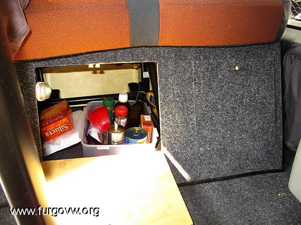

Como veis, la parte baja del asiento doble la aproveche para cerrarla y hacer una despensa con dos puertas que es la delicia de mi Santa

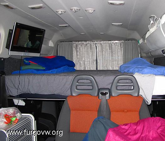

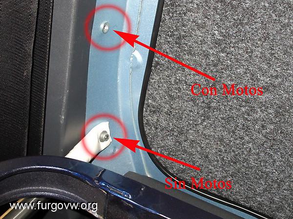

Respecto a la cama, efectivamente  Furgoraider, subiendo la cama las motos entran debajo. en esta imagen  veras que prepare, con los famosos remaches de rosca dos posiciones.
Esto me permite posicionar la cama dependiendo de la utilidad.
Lo ideal es sin motos poner la cama en la posición baja, de este modo tengo mas sitio arriba.
Si subo la cama por llevar motos, también puedo dormir perfectamente ( el espacio disponible es similar al que queda encima de la cabina de una A.C.)
en esta otra foto veras las lineas de alturas

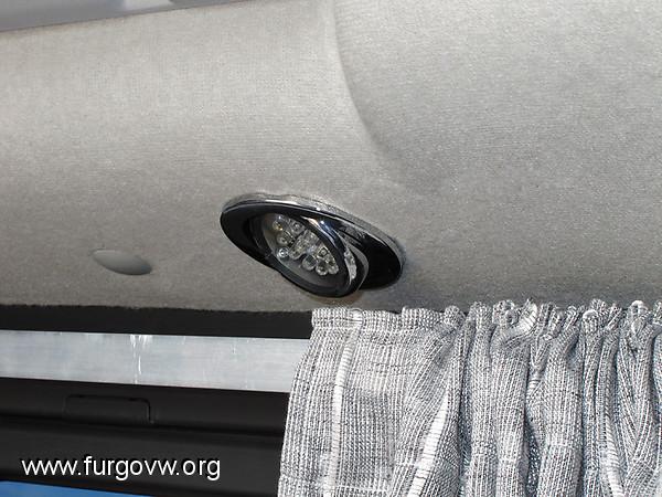

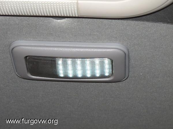

Y para consejos este
Sustituir las luces incandescentes interiores por estos leds. Son una pasada, se hace de día y a un consumo irrisorio, de verdad son fabulosas. estos leds, los podéis encontrar en cualquier Norauto y tiendas similares y aunque es un poquillo engorroso sustituirlos una vez superado el primero es coser y cantar, si necesitáis algún consejo, os desmontare uno y fotografiare todo el proceso.

Mi Boxer (corta y baja) también la utilizo para carreras y escapadas (campeonato gallego de motocross y campeonato de España de quad-cross), para las carreras vamos a pensioncillas económicas así podemos dejar los vehículos en la furgo (con los quad, carpa, karcher, etc. no queda mucho sitio para dormir).
Una pregunta, cuando desmontas la cama ¿dónde la llevas?.

Respecto a la cama decirte que la guardo en casita.
