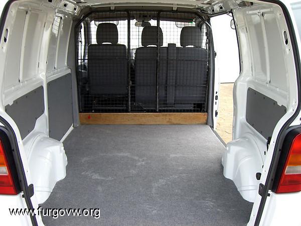

Aki se encuentra komo la compramos,no he sacado fotos del aislamiento,pero todas las tapas grises las hemos sacado y embutido de lana de roca, luego en las chapas de las ventanas y techo hemos usado poliespan de 3 cm.
Hemos retirado la moketa k nos parecia un poco sucia y la reemplazamos x un suelo de sintasol muy facil de limpiar.se pega kon kola blanca,otro tipo de adhesivos pueden kemarlo.

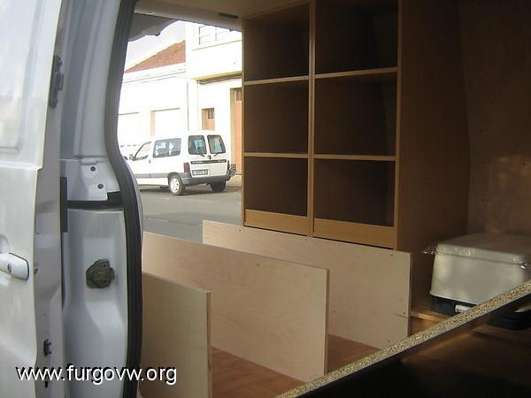

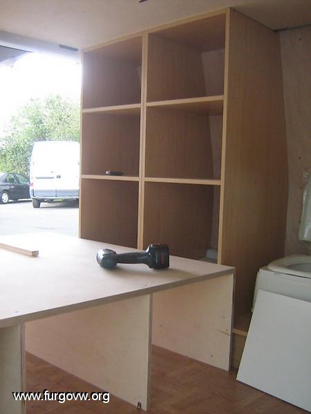

hemos usado para panelar tablero marino de 12 mm en paredes y techo.para panelar las pareces hizo falta colocar mucgos barrotes para poder anclarlos( tampoco tengo fotos de ese momento,sorry)

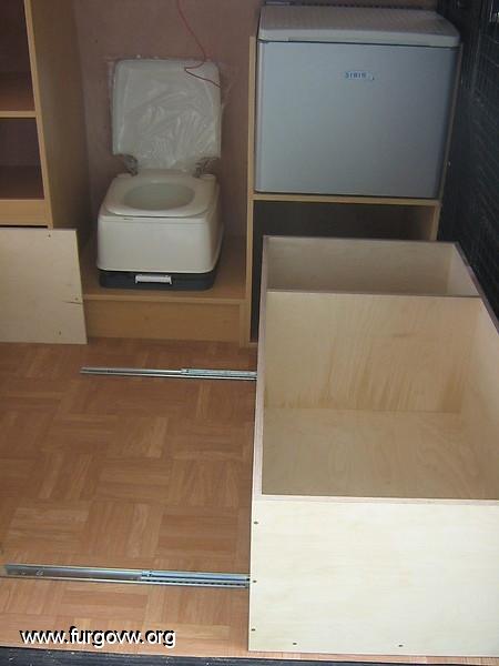

aki tenemos el practico mueble nevera water jejeje.
aki podeis ver el armario k va apoyado en el mueble wc y a su vez hara de firme a la cama.
la cama y los tablones k la soportan son tableros de abedul de 22 mm, necesario para k tenga cuerpo.

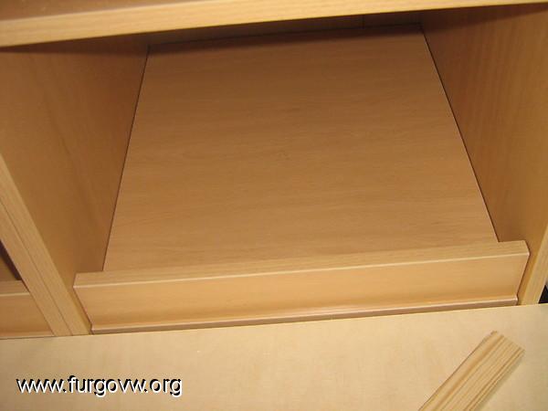

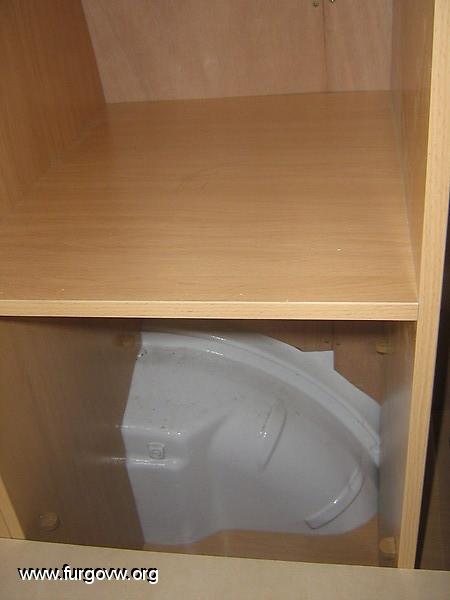

este es el cajon de abajo del armario,les hemos hecho a modo de valda  para acceder al paso de rueda y conservar ese espacio ( gato,alargaderas...etc,muy practico)

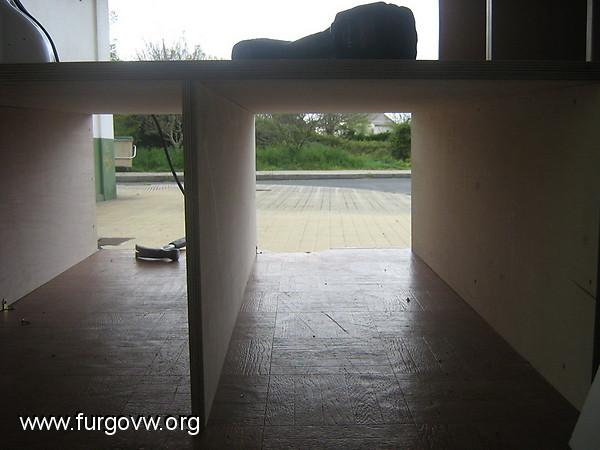

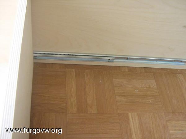

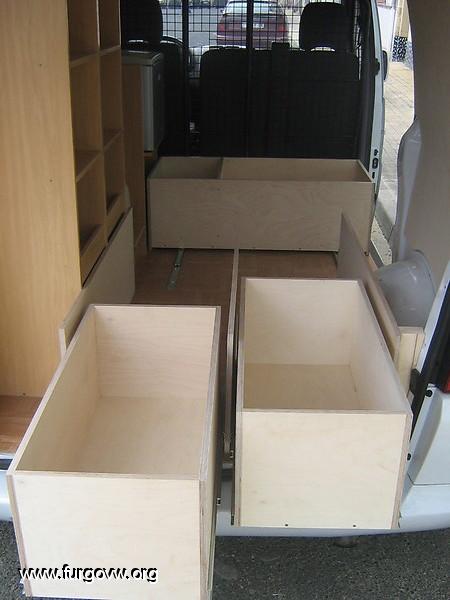

parte de abajo de la cama k aprovecharemos para meterle 4 correderas y tener asi 2 peazo cajones extraibles.vereis...
