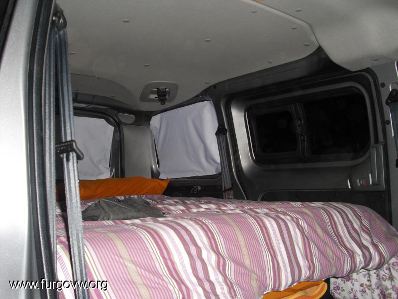

La altura de la cama sí son 52, que es la altura de los asientos traseros plegados.La altura al techo si es un poco justa, sobretodo si quieres estar sentado en la cama.Si le quitas la fila de asientos, usas unas patas y haces el cajón trasero más bajo, ya te quedaría más distancia al techo.

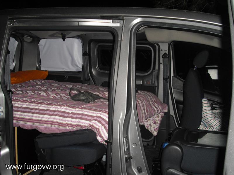

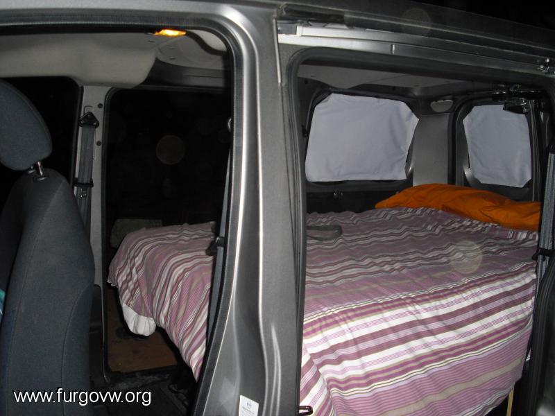

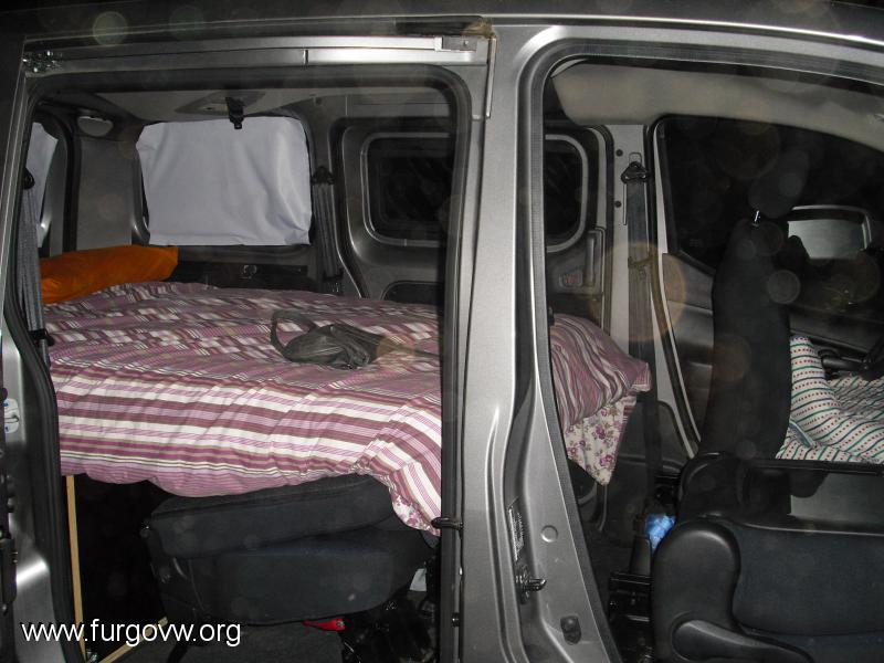

Devil, te pongo alguna foto desde la puerta lateral. Se me fue la pinza y no me acordé de hacerlas hasta que era de noche y al día siguiente estaba muy sobado para acordarme de hacer alguna de día ;D

devil
ok, muchas gracias, parece que si que queda hueco suficiente para estar sentado, a no ser que midas 2 metros.... jeje. Viendolo más de cerca, estoy tratando de acoplar unas ideas que he visto por el foro, a ver si puedo hacer algo dentro de poco, que ya en breve vuelvo a tener la furgo.
