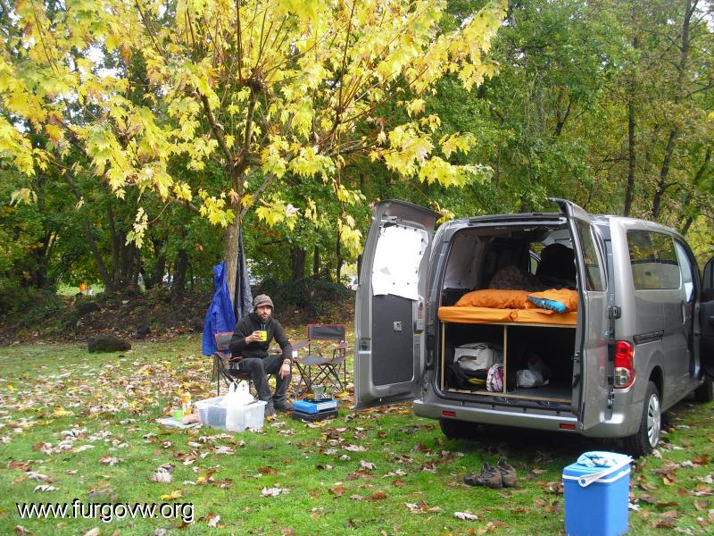

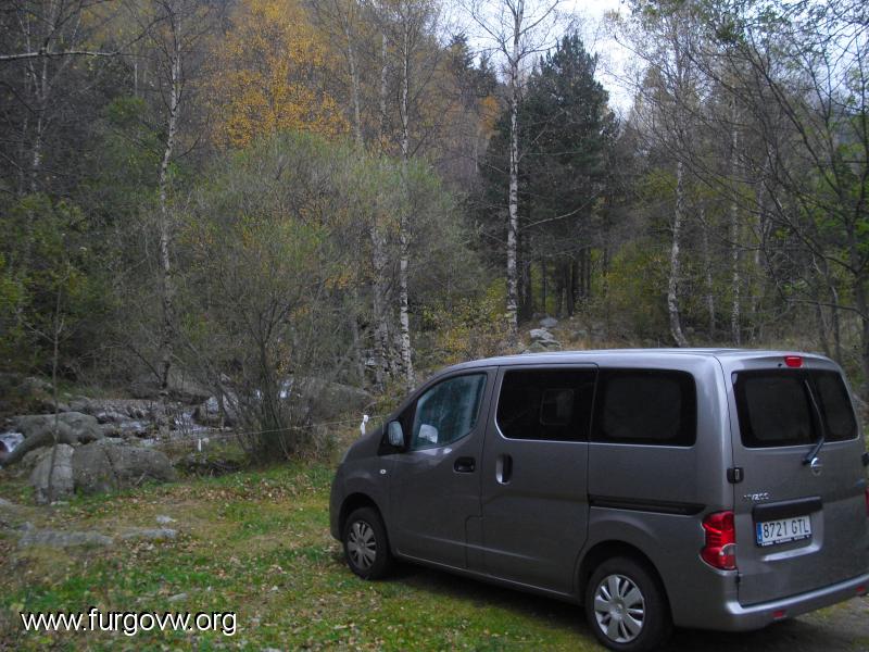

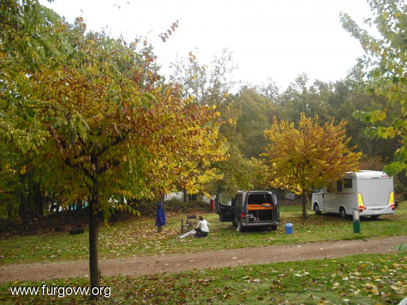

luquiñas
alguna fotillo de una escapada al pirineo de Girona
camping por la cara cerca de Santa Pau.si no necesitas electricidad, usas las instalaciones sin pagar nada
el finde que viene más!!!

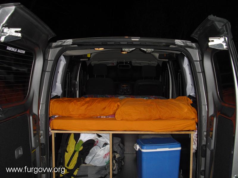

JOSE MANUEL CASTILLA
    Saludos luquiñas enhorabuena por la escapadita. por donde sueles pasar tu para la cama y como sueles dormir hacia delante ó hacia detras ????, yo estuve la semana pasada en las Alpujaras(Granada) y lave la furgo con agua del manantial de Lanjaron
como dice que asi dura mas .meparto .meparto.
     Un saludo viajero.
luquiñas
que tal Jose Manuel?como va todo tío?
pues yo ando un poco parado últimamente, entre las navidades y el frío que hace ahora, hace que no rulo con la furgo un par de meses. Estoy deseando que llegue un poco la primavera  ;D
no había visto tu pregunta, pues a la cama entro por las puertas laterales, además echando los asientos de alante todo para adelante, me queda un hueco a los pies de la cama pa cambiarme y eso, y como ves en las fotos, duermos con la cabeza pegada a las puertas de atrás, me es más cómodo para subir y bajar y además así la mayor parte del peso va sobre el cajón de madera y no sobre los asientos.
ando rayado todavía con las cortinas, ya he decidido que paso de los imanes, pero aún no tengo claro que tipo de cortinas poner ni como hacerlo.tú le has puesto?
