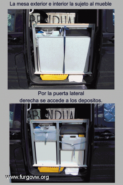

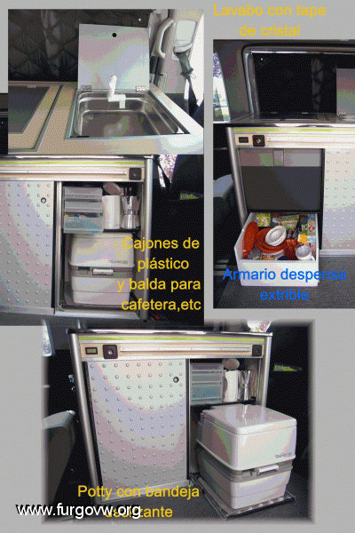

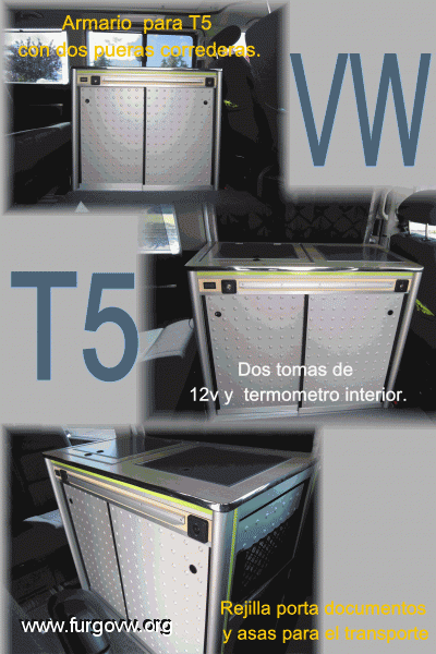

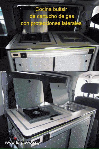

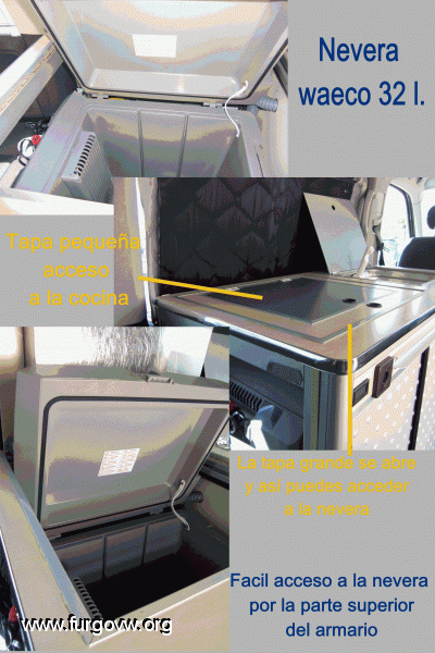

Por fin he podido sacar las fotos del nuevo armario que me he hecho para mi furgo Multivan T5. Cualquier consulta, ya sabeis

Preguntas: TODAS!
De donde has sacado el armario? de cuantos litros son las garrafas? Tamaño? materiales? etc...?

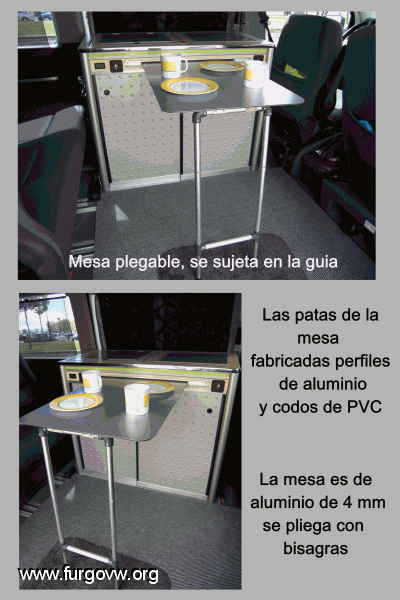

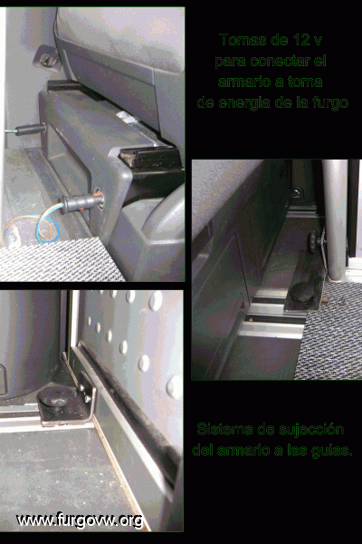

tienes fotos de los carriles de la mesa y como el sistema de anclaje a el armario?
gpatxiii
El armario lo he echo yo, es sencillo y barato, las guias de la mesa las compras en cualquier sitio de accesorios caravaning.

Los depositos son de 12 litros.

gpatxiii...cuando nos pones las medidas y el material utilizado....

 .ereselmejor  mu guapo si pudieses poner unas .fotografo el proceso te lo agradecería

gpatxiii
No tengo fotos del proceso, pero es un armario que se monta y desmonta entero en poco tiempo, los materiales son de aluminio y un poco de madera como la encimera, base y algun lateral. Al ser casi todo de aluminio se monta muy rapido y facil.
Las medidas, 98 cm largo, 50 ancho y 80 cm de alto.
