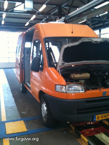

acabo de llegar de la itv holandesa de homologar la furgo. ahora tiene los papeles de "kamperwagen", lo ke seria turismo vivienda o como sea en españa, y he aumentado de 3 a cinco plazas. sabeis cuantos papeles he tenido ke presentar? cero patatero. ni me han mirado el TUV y crash test del asiento. eso si, me han mirado la furgo dos horas, sobretodo los anclajes del asiento. asi ke estoy mas contento ke na. sobretodo porke paso de pagar de impuesto de circulacion 140 eurakos al mes (si, habeis leido bien) a pagar 45, ke yo creo ke ya esta bien. claro, no todo son ventajas, aki te frien a impuestos, sobretodo por el motor (si es diesel y antiguo te clavan por contaminacion).
asi ke una vez pasados los papeles ya me puedo poner a intentar montar la cama de arriba.
por cierto, ke el otro dia le puse el deposito de sucias en los bajos. ahi, en mitad de la calle y si un triste gato pa levantar la furgo, menos mal ke soy canijo y ke la altura libre es bastante grande...sufri como un perrraco, pero ya esta puesto.

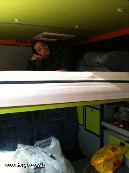

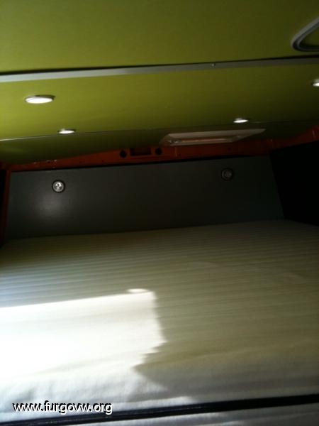

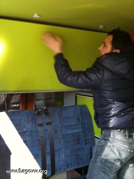

peterperect, la segunda cama va arriba de los muebles. la he hecho con madera y parece ke aguanta sin problema. son 4 maderas de 18mm ke hacen una cama de 160x190 mas o menos. fijate en las fotos de abajo, las dos primeras con la cama extendida y la ultima con la cama plegada, ke keda en la parte del maletero. salgo aguantandola porke todavia no le he puesto los cierres, aunke ya los tengo. hay ke decir ke yo creo ke la cama aguanta bien porke entre la parienta y el menda hacemos solo 115 kilitos de na.
la ducha keda con el potti detras del asiento del conductor. es un plato de ducha pekeñito, de 65x90. ya tengo puesto tambien el rail de la cortina de la ducha, pero me falta arreglar una cortina. hay una foto al principio de la pagina 4.

Pues el saloncito keda anulado. Es decir, la cama keda encima del asiento trasero y la mesita, llegando hasta el plato de ducha y el mueble cocina/nevera. La cama de arriba esta a una altura de 1,20. es decir, podrias estar sentado en el asiento trasero con la mesa puesta y la cama de arriba hecha, pero con una altura de 1,20. lo ke me interesaba mas era ke se pudiera usar el banyo con la cama hecha. A ver si cuando vuelva le saco unas fotos para ke se vea mejor.
De todas formas nosotros somos dos de momento, con lo cual no creo ke usemos el saloncito con la cama hecha. La cama se pliega en un minutillo. Eso si, como la madera es de 18mm cuesta un pelin de esfuerzo, pero el sistema en si es muy simplon.
