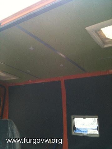

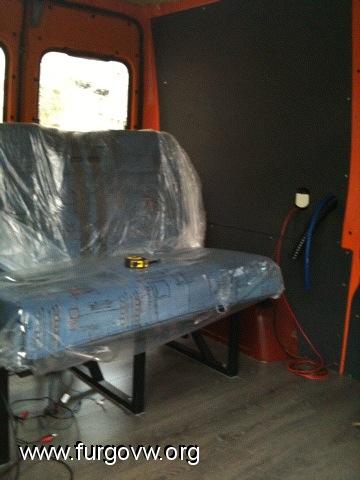

Bueno,
pues despues de una temporadita viajando mucho por curro  y tambien por vacaciones, por fin he podido adelantar un poco de trabajo en la furgo.
tengo ke decir ke hay cosillas ke pienso sere capaz de hacer en una tarde y al final se me van 3 tardes hasta ke acabo. sera ke soy un paketon en esto del bricolaje. aunke he de decir ke mas o menos estoy contento con como van kedando las cosas...

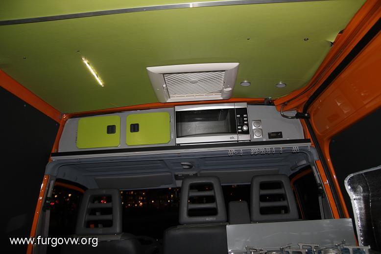

ya acabe todos los paneles, incluso los del techo ke tambien tienen ya puestas las miticas luces del ikea. he puesto las dos claraboyas del techo, una con ventilación. tambien he abierto una mini ventana en un lateral y lo mejor de todo, es ke ya me han puesto el asiento cama y keda muy guapo (ami gusto, claro).

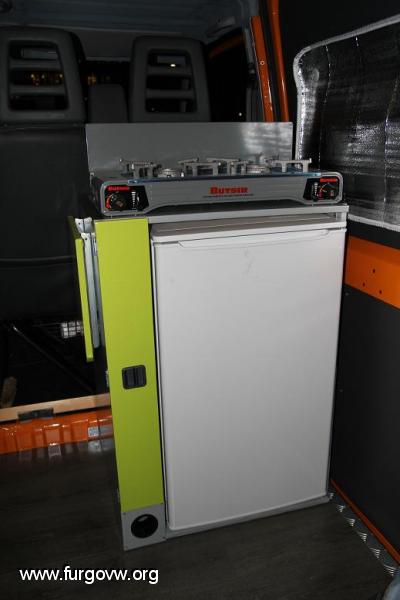

ahora estoy haciendo los muebles. bueno, de momento "el mueble". estoy terminando el mueble ke va atras a la izkierda. no tengo fotos de su estado actual, porke lo he forrao con ule de ese para mesas (obviamente idea sacada de otro forero, lo ke se aprende por aki) y pa mi ke ha kedado la mar de majo. ahora me estoy volviendo un poco loco pensando como hacer algunas de las puertas del mueble, pero ahi vamos.
y bueno, unas foteits ke suele ser lo ke gusta por aki:

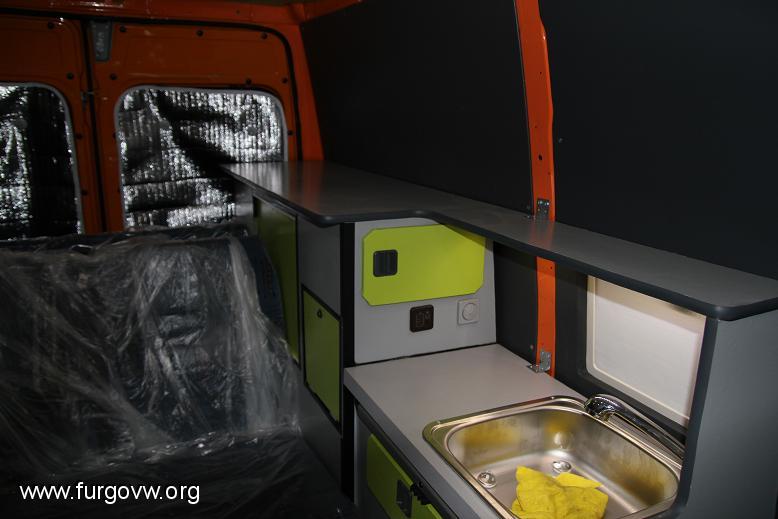

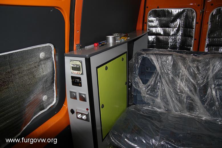

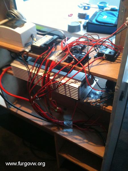

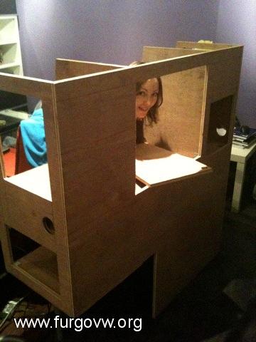

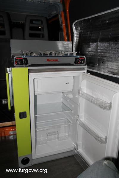

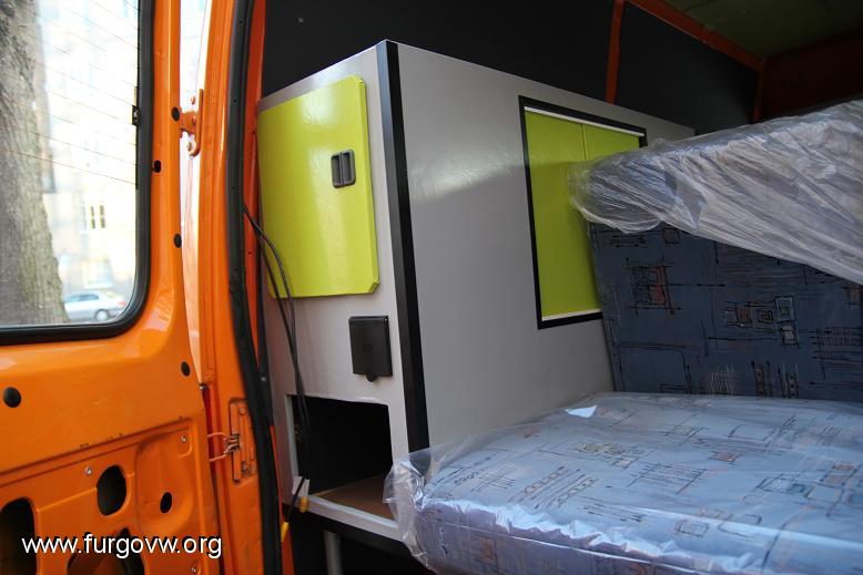

alguna cosa mas se ha hecho. ya le he colocado uno de los muebles. llevaba viviendo (el mueble) con nosotros en el salon de casa casi dos meses. es el mueble de atras a la izquierda. lleva el calentador de agua de 6l. , la ducha trasera, el nivel de los depositos y un interruptor que va a una de las luces. este finde espero poner el otro mueble (atras a la derecha), ke llevara las dos baterias, el inversor/cargador, cajas de fusibles, el regulador de la placa solar, mas interruptores, nivel de baterias, etc. asi ke espero hacer este finde la instalacion electrica principal. tengo una dudilla con el inversor/cargador, porke tiene un cble con un boton redondo al final ke no se pa ke sirve. ya preguntare poniendo fotos.
unas fotillos del mueble:
me encaja muy bien, ke era una de mis dudas ya ke nunca lo habia probado. y lo mas importante, a la parienta le gusta  ;D
saludos

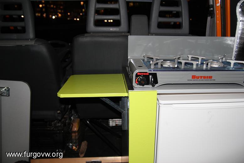

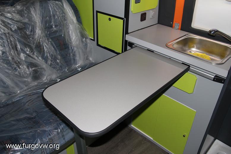

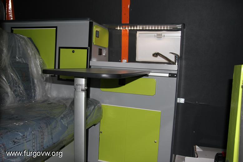

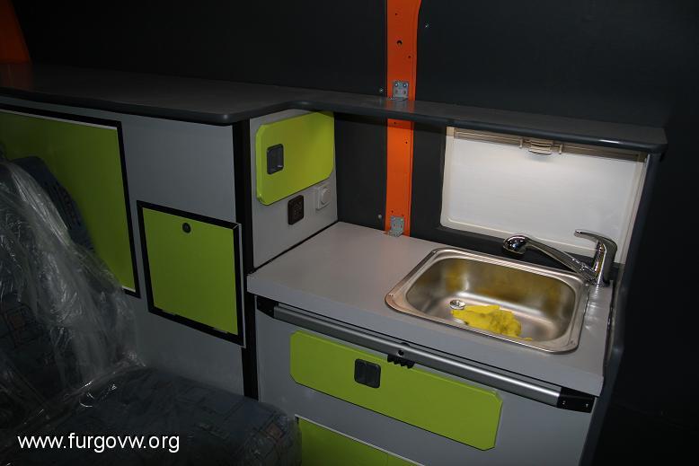

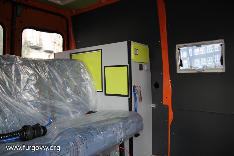

bueno,
hace bastante ke no cuelgo nada pero no kiere decir ke no este currando a tope.  .loco2

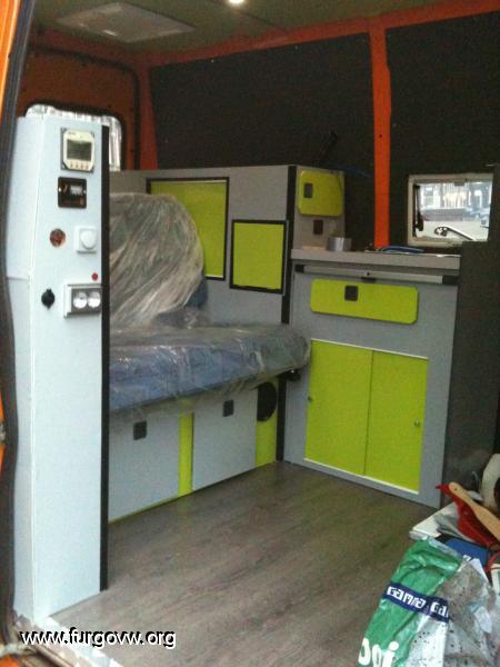

ya le he puesto todos los muebles, a falta de la cama de arriba ke la pondre una vez le cambie los papeles de furgon a furgon vivienda (mas o menos, ke aki en holanda es algo distinto.
todo el circuito del agua esta tambien acabado a falta de poner el deposito de sucias en los bajos (con suerte este finde lo hago)
la electricidad esta tambien casi terminada a falta de conectar la bateria del motor con las dos baterias secundarias. espero hacerlo este finde tambien.

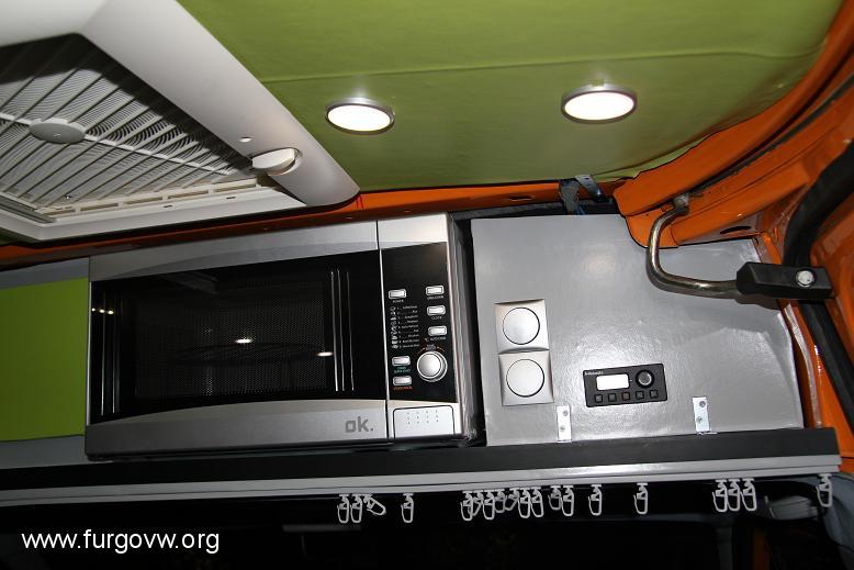

le hemos puesto la nevera y el micro y todo funciona correctamente
la placa solar tambien hace bien su trabajo
hemos acabado tambien la mesita del salon  ;D
ah! y los aislantes para las ventanas ke me los ha hecho de pm la parienta. ahora esta dandole duro a las cortinas.
bueno, no me enrollo mas ke lo gustan son las  .fotografo
espero ke os gusten.
se me olvidaba tambien decir ke tengo en el tratero las ruedas nuevas para montarselas, ke las ke lleva ahora estan en los alambres
saludeits

Si señor muy chula ya nos contaras lo del micro hondas como te va con el y el inversor sin estar enchufado a 220v que yo tengo ganas de uno pero algo debí de hacer mal ya que me fundió los fusibles de la furgo de 90A. Por cierto me encanta el lugar donde colocaste el microhondas. Suerte y ha ver si te de tiempo a todo.

el micro de momento me va bien, pero llevo inversor de 1000w de onda pura. pero claro, solo lo he usado para probarlo, habra ke meterle mas canya
