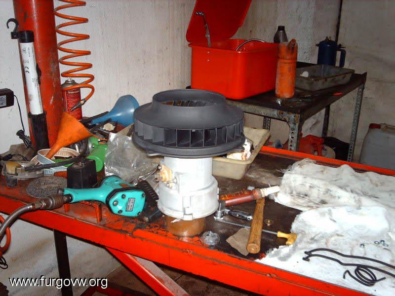

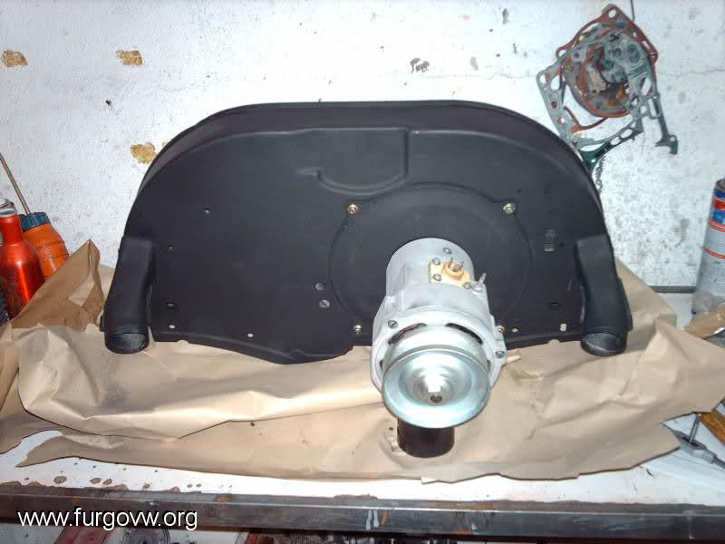

Vamos con fotos, aki tienes la campana con el alternador fuera de su sitio, y puedes ver los 4 tornillos (los dorados) que te decimos que tienes que kitar, tras soltar la correa y la abrazadera que sujeta el alternador a su pie.
Y este es el conjunto que sacaras, turbina con el alternador.

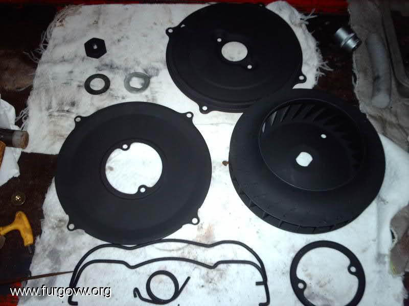

Despiece de la turbina, ya sacada del alternador

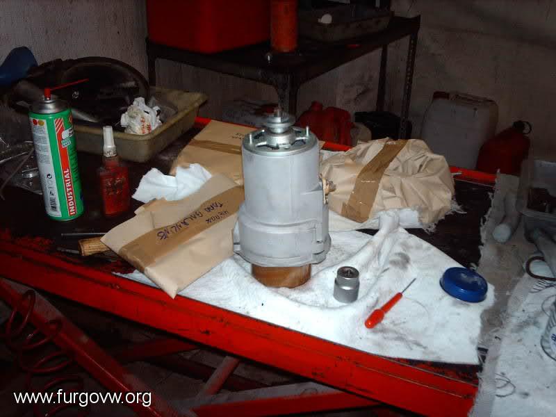

Y el alternador ya solo

eso es con la campana desmontada, y para eso hay que sacar el motor, si quieres sacar el alternador sin sacar el motor tienes que quitar la turbina...........
CASACARACOL
muchas gracias gente ya hemos encontrado el que como estaban soldados los colectores no podiamos acceder a los tornillos dorados inferiores y hemos tenido que desmontar una gran historia, gracias chicos de todo se aprende, soys la ostia, salut
