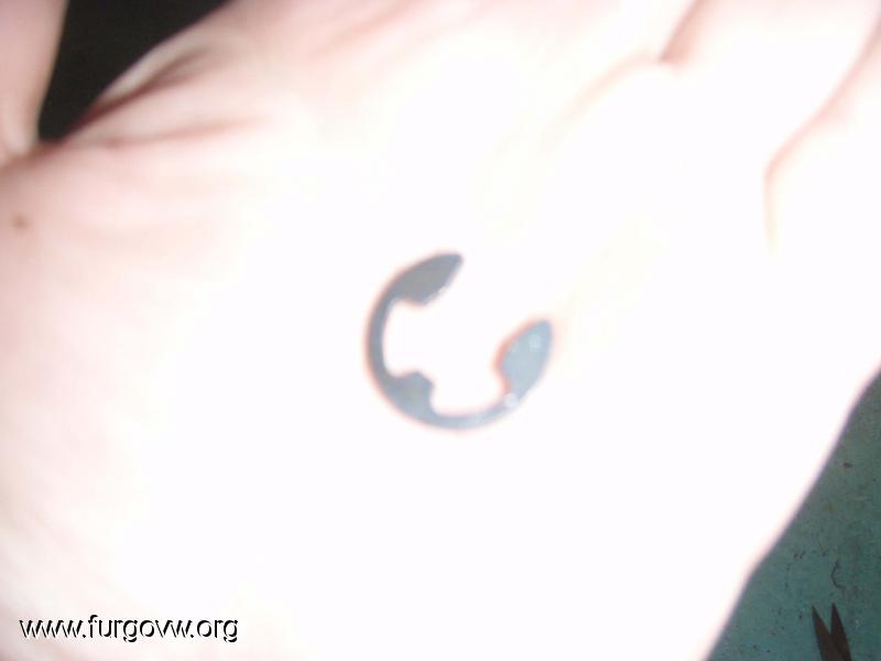

me gustaria que pusierais las fotos de la arandela en cuestion ,yo soy nuevo y este hilo es antiguo y no se ven las fotos

Cita de: SANTX en Septiembre 26, 2013, 18:52:43 pm
saludos
Creo que te refieres a esta?

gracias ,por lo de la arandela.
mirare como esta el mio
