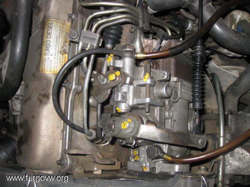

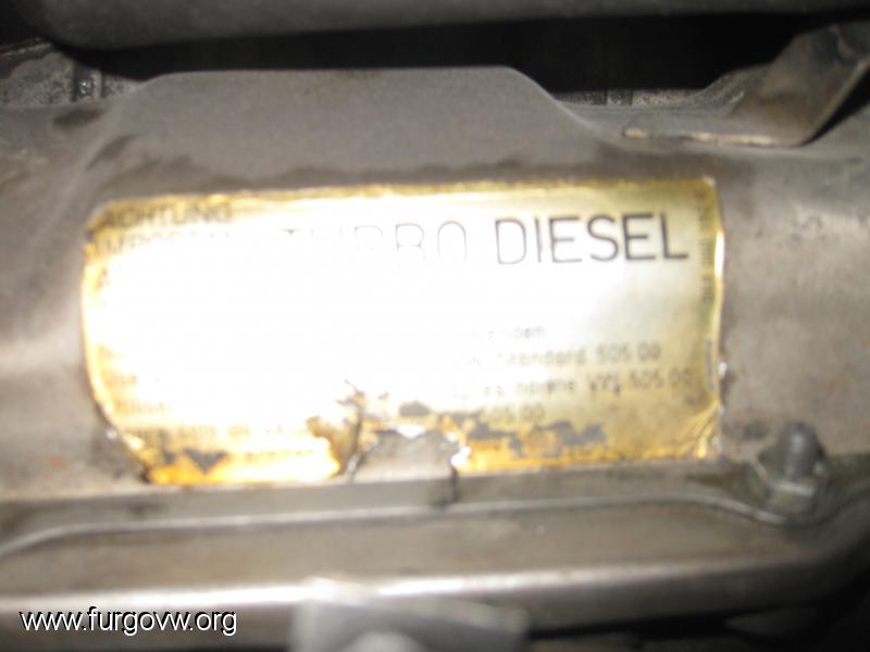

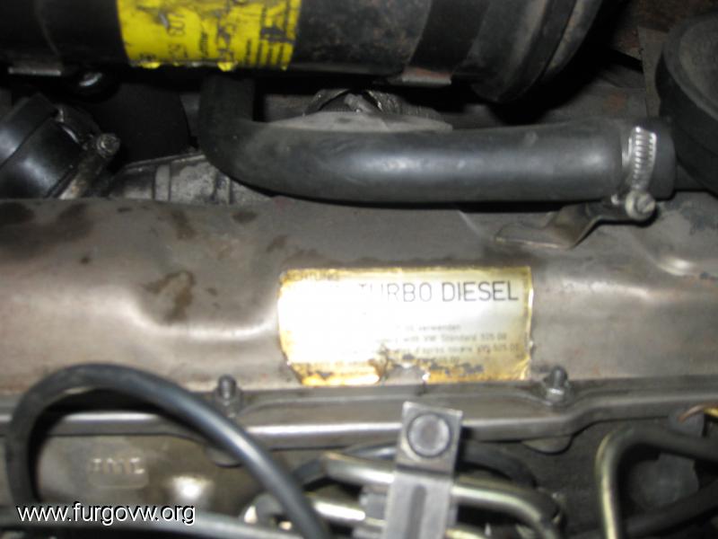

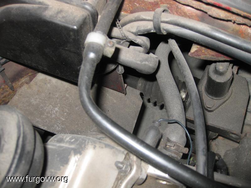

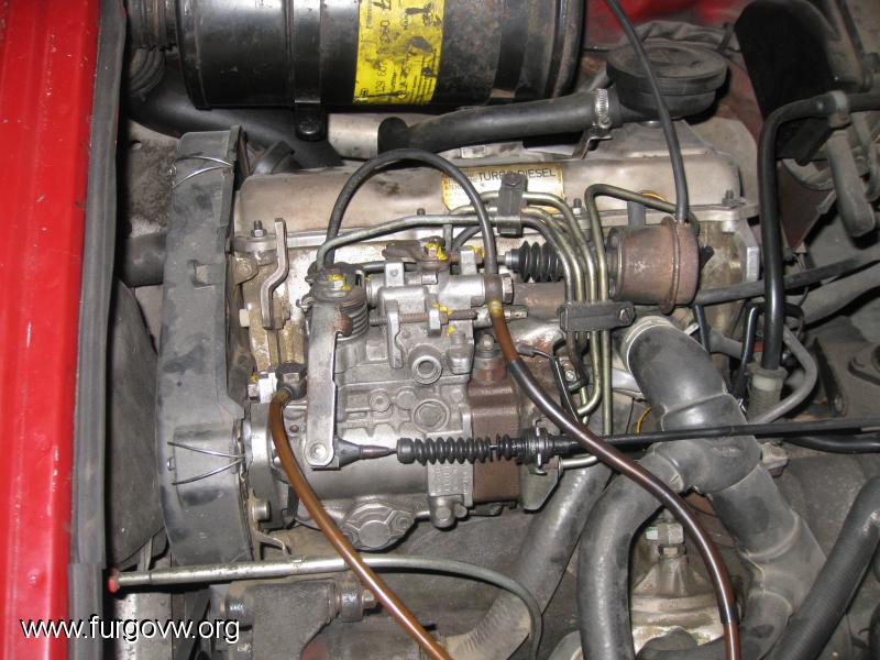

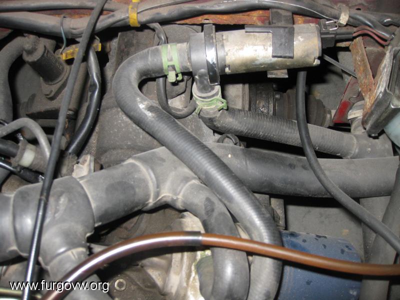

Hola, muchas gracias gabifly y a todos los demás.
Uff cuanta información, os pongo las fotos que me pedisteis para que me podáis decir, si es posible, que tenemos instalado en la "Floreta", ya que a nosotros nos vendieron (en teoría un 1600 td) y ahora ya sospecho que esto no fue así. Cabe decir que somos nulos en tema de mecánica pero que intentamos entender las cosas.

Toxic_3
Pues amigo mio....e de decirte que eso es un 1.6 td y que la bomba tambien es de 1.6 td ...y el supuesto tubo negro que habiamos entendido.. que va del colector admision al pulmon lo tienes conectado...por lo menos al pulmon..que es la pieza esa redonda que va encima de la bomba.
Podria ser que la valvula de sobrepresion del colector este rota o abierta..o la propia del turbo ...o el pulmon de la bomba...que este perforado y no accione..Pueden ser varias cosas.
Dile al mecanico que le mida la presion del turbo en  carga como te a comentado gaby
eL bArRiOoO!!!
hola en efecto eso es una 1.6 td, ugual que la mia, el tubo que yo te comente no es el que dice el compi que se ve en primer plano en la foto, si no uno que va por abajo que tiene una especie de chapita que recubre el tubo, si te agachas por la parte que sale el tubo de escape lo veras, y si no en la rueda trasera izquierda te agachas un poco y lo veras....seguro tega algun agujero o este suelto eso tiene facil y barata solucion....
