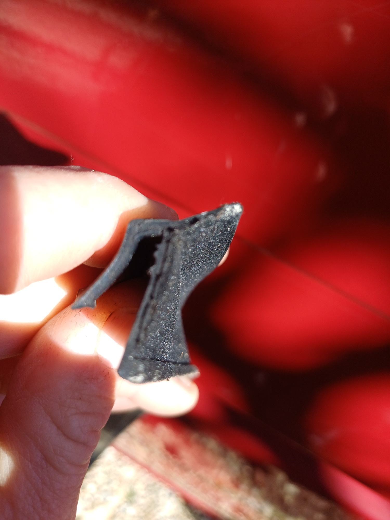

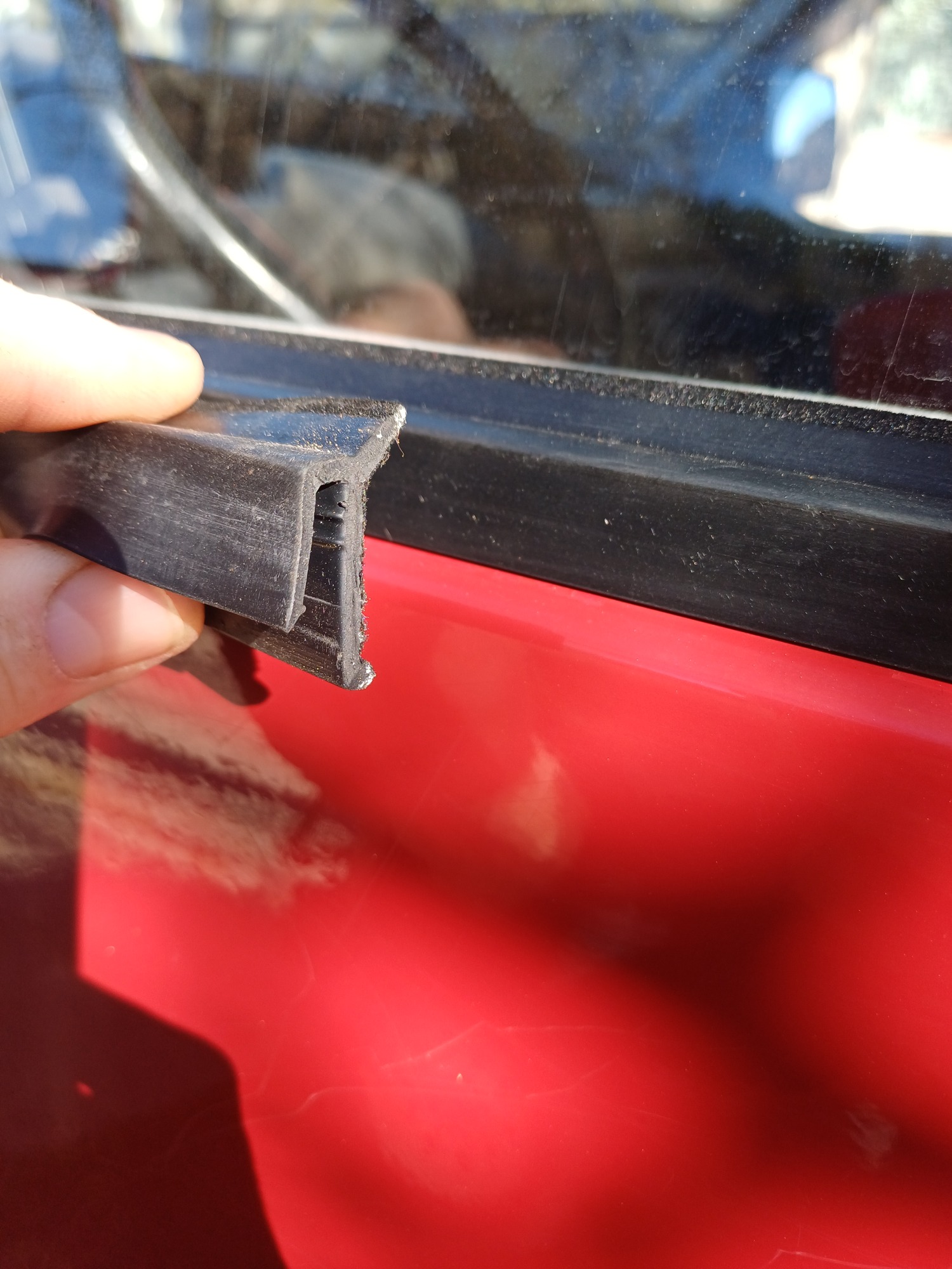

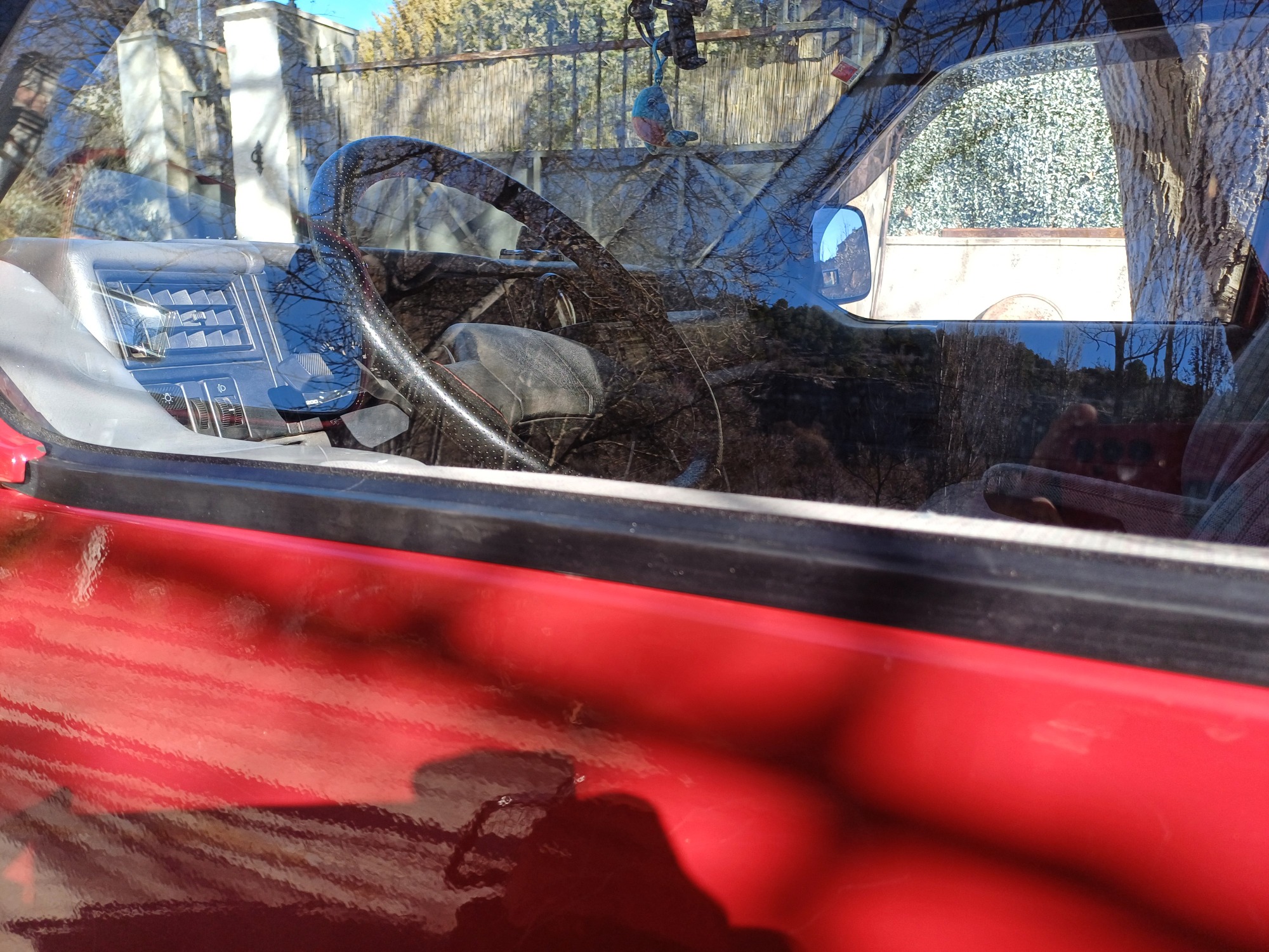

Buscando los lamelunas para mi t4 del 91 y viendo los precios desorbitados que hay por ahí, estuve buscando alternativas y hoy he instalado los lamelunas por unos 22€. Quedan de lujo. Le sirven los del seat panda/Marsella.
Adjunto la web donde los he comprado :
https://www.comerciodejuntasyperfiles.com/collections/lamelunas/products/perfil-lamelunas-flocado-universal-para-cristal-tira-1-25m-adaptable-seat-panda-marbella
chukimotero
Un compañero me pide fotos de los lamelunas del seat Panda. La verdad es que quedan de lujo 🤩
