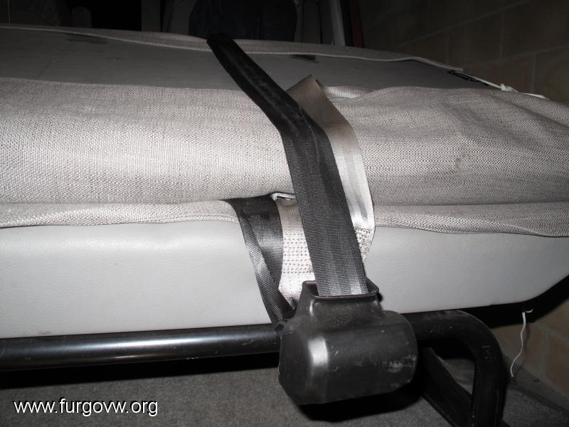

En la parte trasera instalé el carro del cinturón (1) y tras rodear el respaldo del asiento el punto de sujeción final (4).
Utilizo el mismo punto de anclaje del asiento para sujetar dos extremos de la pieza 1 del cinturón: el carro y el punto final.
El carro lo tuve que colocar ligeramente inclinado para que no dificultase la maniobra de tumbado del asiento cama, ya que si no lo forzaba y una vez abierto éste quedaba con cierta holgura.

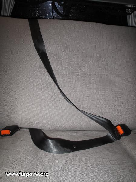

En la siguiente foto se ve dónde va anclado el carro en la parte trasera, cómo la cinta rodea el respaldo (tumbado hacia adelante) y cómo el otro extremo va anclado al mismo punto:

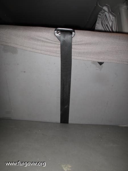

- En la parte superior del asiento coloqué el punto de sujeción intermedio (2). Para ello hice un pequeño taladro en la barra metálica que atraviesa el asiento longitudinalmente y lo sujeté con un buen tornillo.

En la foto trasera se ve cómo va sujeto este punto intermedio:
- En el otro anclaje del asiento coloqué el punto de sujección (5) de la 2ª pieza, que servirá para hacer el 'click' de unión entre las piezas (3) y (6) y con ello el cinturón estará sujeto por tres puntos a dos anclajes homologados.
En la foto frontal se ve el resultado final:
