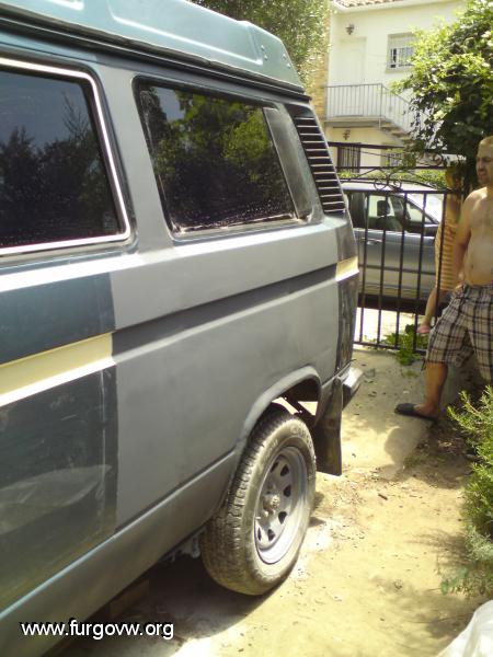

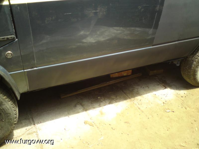

Bueno, ya tengo terminada la primera parte de la restauración. Digo primera parte porque he decicdido que voy a restaurarla por completo y lo iré haciendo por partes para no tener la furgo parada demasiado tiempo.
De momento lo que voy haciendo es sanear el óxido , enmasillar y pintar con imprimación y cuando tenga toda la furgo imprimada la pintaré enterita. Así que durante unos meses mi furgo tendrá un aspecto algo raro:
El de la foto es mi hermano , el tio que me ha ido aconsejando qué hacer ya que yo no tengo ni pu.. idea de esto... por la cara que pone no está muy convencido del resultado, dice que si falta masilla por aquí , sobra por allá... ya con el tiempo iré perfeccionando el tema...
saludos

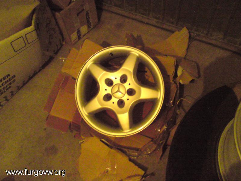

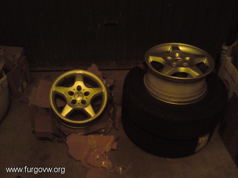

ya tengo llantas para la Syncro!!! me ha costado lo suyo pero al fin he dado con unas llantas de Mercedes ML de 16x6.5 . Se las he visto montadas a algunas syncro del foro y quedan de lujo y con eso le voy a aligerar unos cuantos quilos a la furgo, que ya le conviene.
unas fotillos de las llantas (perdón por la mala calidad)

asturianin9
Xaft
L averdad que queda muy elegante con las llantas que te has pillado; Que medida de goma piensas meterle?
Gaizka27
         Buena furgo y buen curro que te estas pegando. Con esas llantas va a quedar...  .baba.

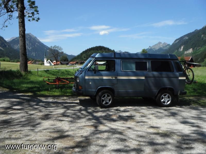

Un poco tarde pero ahí va una foto de la furga con las llantas puestas....lleva neumáticos 195/75 R16 M+S
