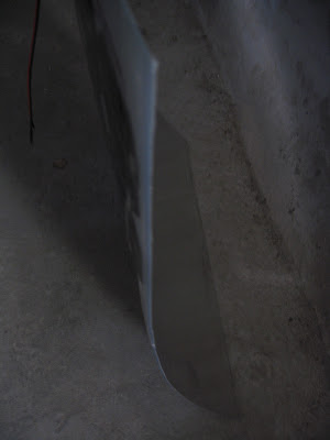

Aquí podéis ver que son flexibles de verdad, ya que las células están en sandwich con una plancha de aluminio por abajo y una de silicona por encima.

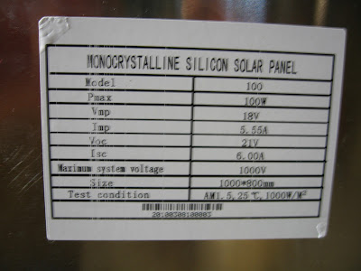

Estas son las especificaciones que venían pegadas por detrás:

Cuando la saqué a la calle, era un día soleado pero estaba ya atardeciendo y el regulador marcaba 6A. Y desde ese día no ha vuelto a aparecer el sol, así que no tengo más experiencia con ellas.
