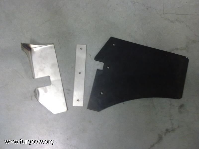

Ooznak, tu verás... Chabi está muy interesado en el kit para su Syncro, pero no puede venir desde las Canarias. Si te viene bien algún dia pasarte por aquí a tomar unas medidas te lo agradeceríamos enormemente, y si te traes el guardapolvos ese lo montamos también.
