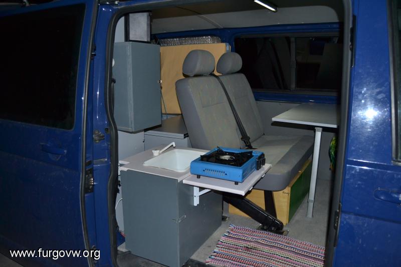

Tras mucho meditar sobre las ventajas e inconvenientes de las puertas normales, las correderas, y los cajones, decidí que iba a poner cajones en el lado izquierdo, y una sola puerta corredera en el lado derecho.
Luego, sobre la marcha, el plan fue cambiando, haciéndose cada vez más simple, y finalmente se ha quedado en dos cajones en la parte izquierda, más una puerta en la parte de abajo, y el lado derecho se ha quedado como estaba (es decir, bastante parecido a lo del holandes que menciona Inuk en su hilo de la reforma de este mueble http://www.furgovw.org/index.php?topic=140608.0)
Había infravalorado esto de poner cajones. Me ha costado bastante por no preocuparme de tomar las medidas como Dios manda. Menos mal que los perfiles de plástico disimulan bastante las imperfecciones de los cajones.
Así me ha quedado.
El cajón de arriba se puede abrir con la cama montada y la mesa puesta, lo cual, sobre todo lo de la cama, creo que es bastante práctico. En un principio el frontal de ese cajón llegaba hasta el carril, porque me apeteció hacerlo así, pero de esa forma no se podía abrir con la mesa puesta, así que tuve que cortar más. Si se corta más de lo estrictamente necesario para esquivar la mesa, queda una franja libre que puede venir bien algún día para un interruptor de algo o una toma de 12V.
Al final deseché poner el cajón de más abajo, por pensar que no merecía la pena complicarme la vida esquivando la llave de paso del depósito de sucias, y no asfixiar la toma de aire de la calefacción, que nosotros la tenemos ahí. Además, vienen bien las puertas para fijar cosas en ellas, en la cara interior.
La idea, como he dicho, era poner una puerta corredera en el lado derecho, que al abrirse tapara los cajones del lado izquierdo. Para ello habría que quitar el listón de madera vertical de en medio, y hundir los cajones 1 centímetro hacia dentro, incluido el de serie. Luego bastaría un solo carril (bueno, un par, arriba y abajo), así que no habría problemas con el grosor de la madera usada.
Iba lanzado a hacerlo, ilusionado, imaginándomelo acabado, cuando me pararon los pies preguntándome:¿Qué ventajas tendría eso?
No supe que contestar. Así que así se ha quedado. Pero sigue pareciéndome una opción muy chula lo de cajones a un lado y una puerta corredera en el otro. A ver si alguien lo hace.
Ah. Los cajones están hechos con contrachapado de 7mm, aunque mejor usar de 1cm, yo creo. Las guías son de las simplonas y baratas, no de las telescópicas.
Espero que os guste y de ideas.

Y que comodidad. Ya no tendrás que arrodillarte  para buscar las cosas en el armario.  :)
Estoy intrigado.  ???

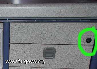

¿Que eso que he marcado en verde?
Salud.
Cita de: gu78 en Junio 01, 2010, 11:04:04 am
¿puede ser el boton para activar el agua?
Casi. Es el interruptor de seguridad del pulsador de pie. Cuando lo puse me preocupaba que algún día pusieramos algo encima del pulsador, sin darnos cuenta, y comenzara a salir agua del grifo, o peor aun, que empezara a quemarse la bomba, en el caso de que el depósito estuviera vacío. Si no se abre ese interruptor antes, el pulsador de pie no funciona. También se puede poner algo a proposito encima del pulsador de pie, y este interruptor funcionará directamente para encender la bomba. Esto puede ser útil si por ejemplo tenemos las dos piernas escayoladas por completo.
Tiene un led que se ilumina cuando esta encendido, pero no he sido capaz de encontrar por esa zona nada que haga de masa. Si se conecta a la base del asiento se ilumina, pero no si se conecta a cualquier otra cosa metálica de esa zona del armario. Tendré que buscar mejor.

Gracias.Resuelta mi intriga del botoncito.

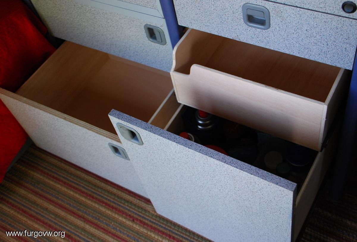

En esta foto se ve lo bien que se abre el cajón por encima del asiento, pero la cama montada queda más alta que al asiento. Se podía abrir pero muy justo, rozando la cama y haciendo fuerza.
Cita de: Piernodoyuna en Abril 16, 2010, 19:48:03 pm
Así que lo he subido 1,5cm para arriba.
Aviso, no vaya a ser que alguien fuera a poner estos cajones fiándose de lo que dije.
