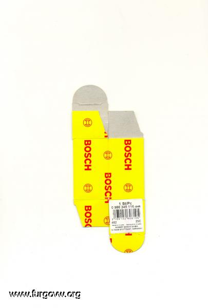

alguien sabe la referencia?? 8)
ya has mirado los links que ha puesto Nacho?  .malabares
113945515H
  < click it!

por cierto la referencia que me pusisteis esta mal,no es una M,es una H

Cita de: NOLE T3 en Abril 13, 2010, 10:44:25 ampor cierto la referencia que me pusisteis esta mal,no es una M,es una H
Cita de: euskovan en Abril 12, 2010, 12:13:02 pm113945515H
M?  :roll:
  < click it!
cuidache
Yo la he puesto hoy y de maravilla.
La pedi en Recambios Reynasa en Alcala y me ha tardado un dia.
Esta en la referencia de la pieza.
