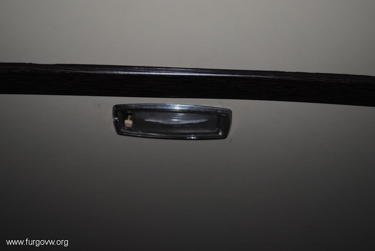

en mi caso yo he puesto una television de techo y 3 luces de cortesía

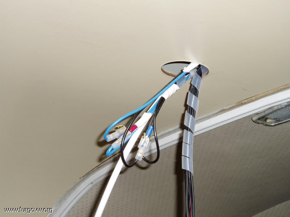

2- pasar todos los cables de luz de cortesía y televisión
en mi caso 2 rca  (salida sonido)
                 3 rca (entrada de vídeo,play,disco duro)
                 2 cables (entrada corriente)
                2 cables (luz tv)
                6 cables (3 luces cortesía)

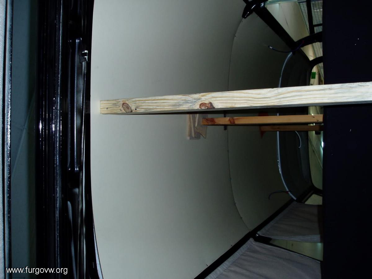

4-      listones de pino en el centro de la furgo para despues poder pegar el techo  y evitar que tire el tablero  pegado con sika

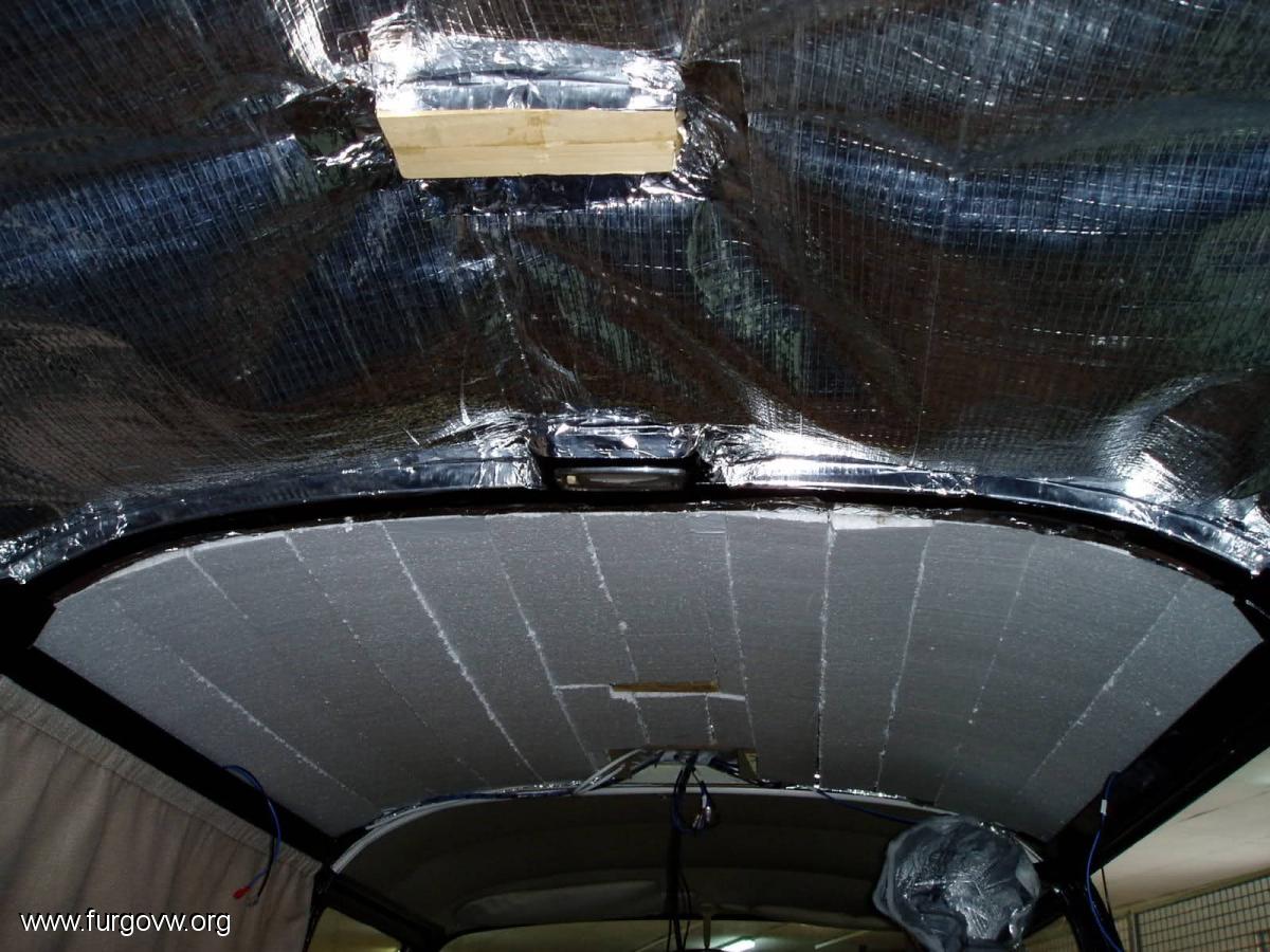

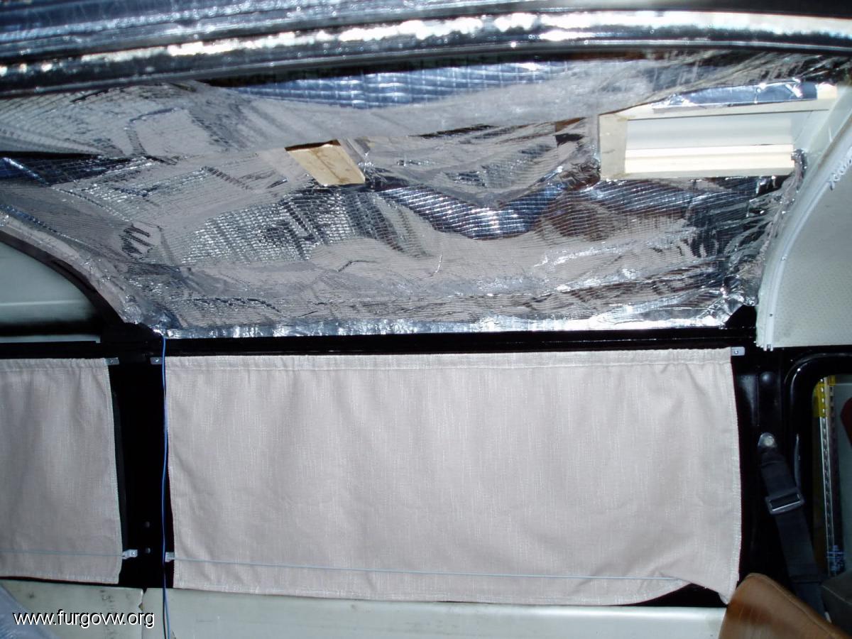

5-      aislar la furgo ( yo me he decantado por poner un aislante termico ya que dicen que el tipico          picapica con el tiempo le sale moo) se ha puesto pegado en el techo con cinta de doble cara y se a rematado por los laterales con cinta anticalorica

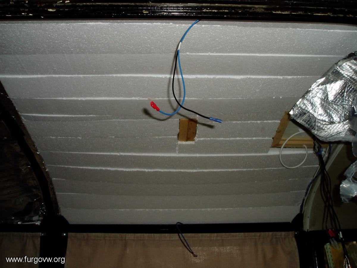

6-  la segunda capa de aislante  mi duda era poner aislante acustico pero el problema es que pesa demasiado y me decante por poliespan de 2 cm que tambien hace un poco la funcion de acustico y no pesa
el problema de las t2 es que tienen el techo curvo y al intentar doblarlo partia
y me decidi por hacerlo en laminas de 10 cm (Como si fuera un friso)
al cual lo pege con trocito de cinta de doble cara para que aguantase asta que pusiera el tablero

bien para esto necesitaremos un monton de listones o palos para acer de puntal pues tira un poco bastante la madera y lo pegaremos solo al centro del bastidor de pino que hicimos antes
fijandolo solo en las puntas con remaches

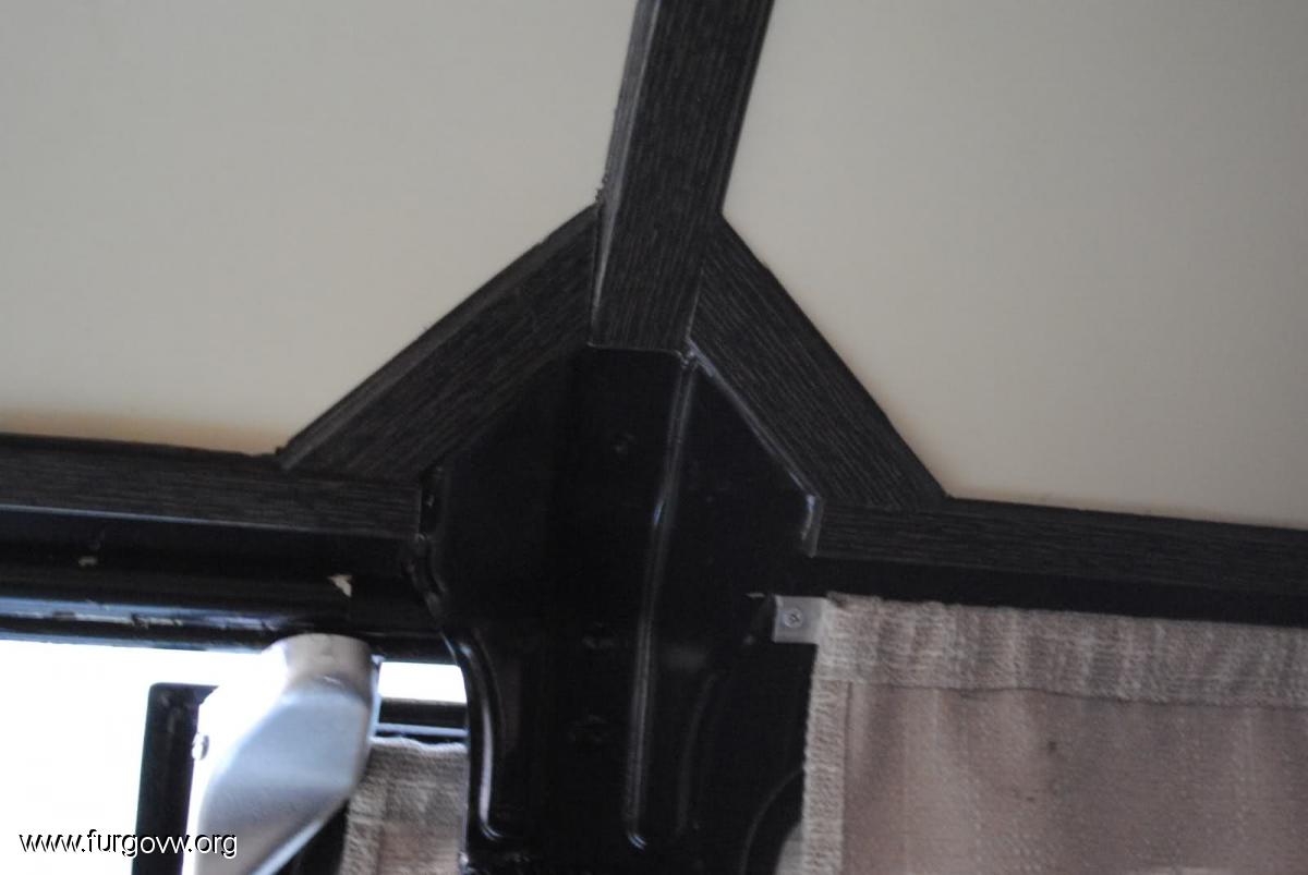

8 -  remataremos con los listones de wenge
en los laterales he utilizado unos en forma de L
y en las uniones de tablero use uno que era plano
los pege con un adesibo de montaje color wenge para que no se notara si salia algo (no hizo falta)

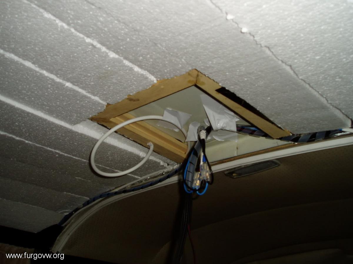

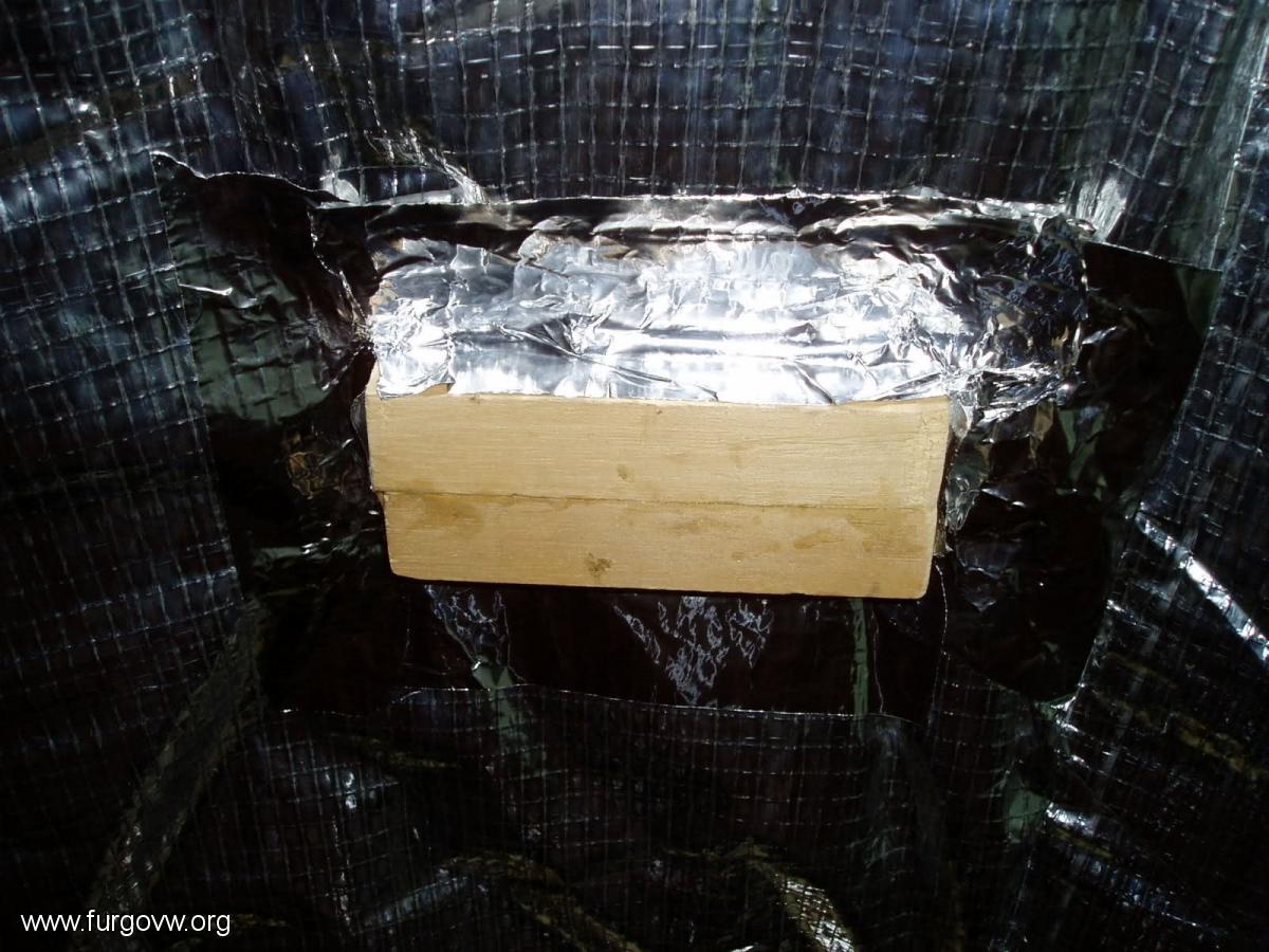

primeros listones de pino ara calzar techo y posterior pegar para la tension del tablero

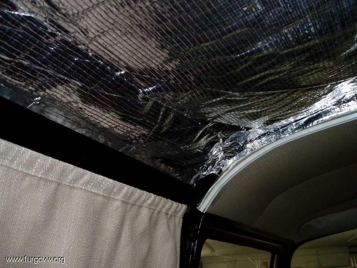

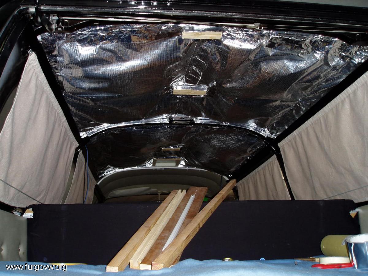

capa de aislante termico y bastidor para tv

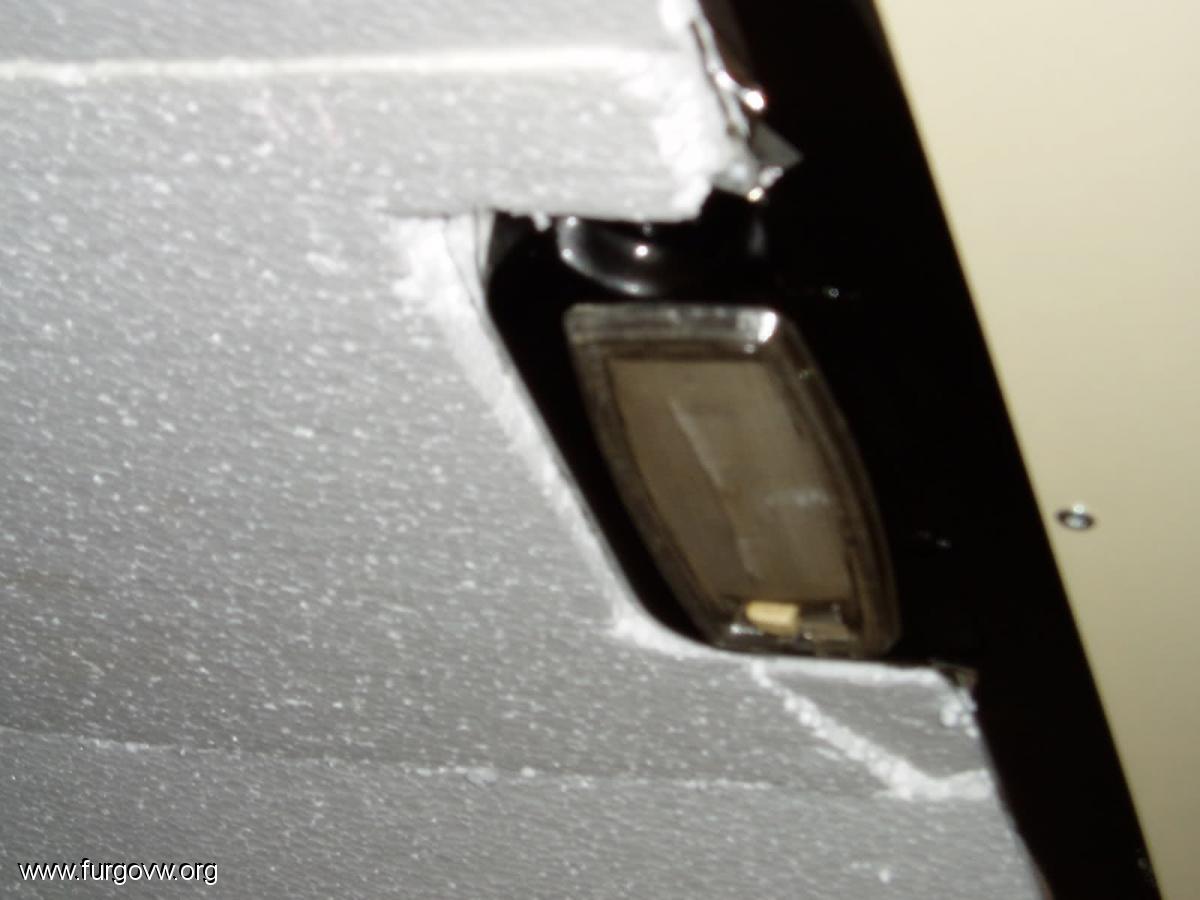

capa de polispan cortada en tiras de 10 cm ya que no dobla entero y se partia

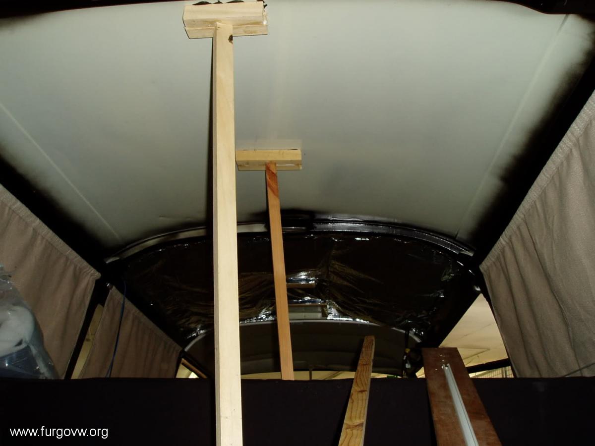

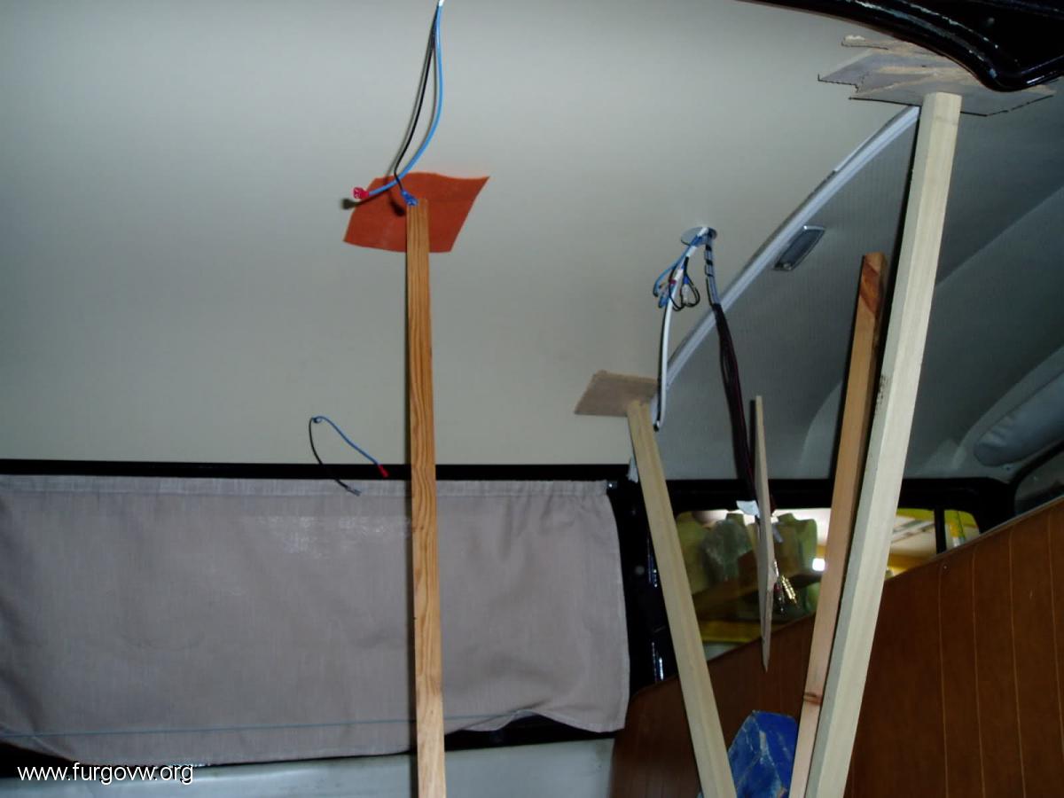

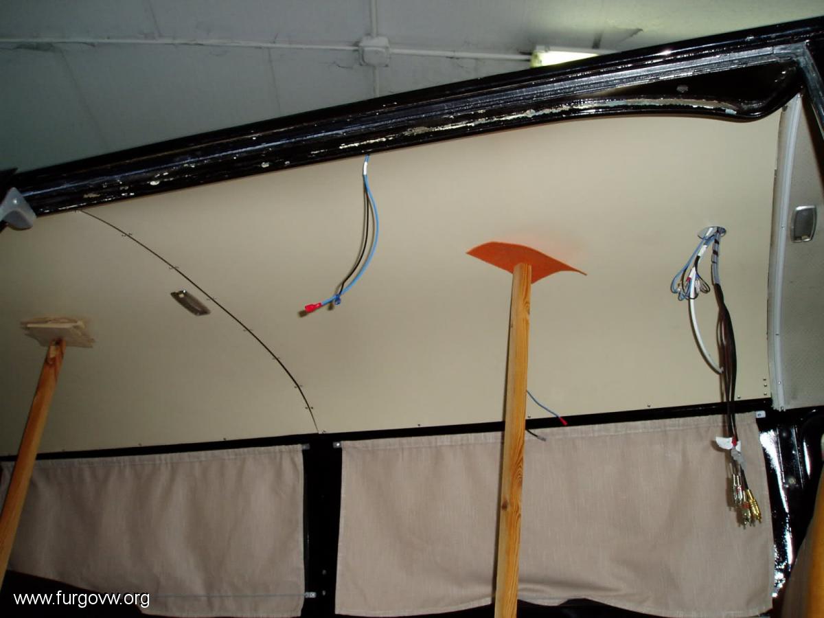

colocacion del primer tramo ayudado de mi hermano pues uno tira hacia arriba y el otro mete los puntales despues de haber dedo de sika en los listones de pino
esperamos a que seque el primer tramo y colocamos el segundo de igual manera

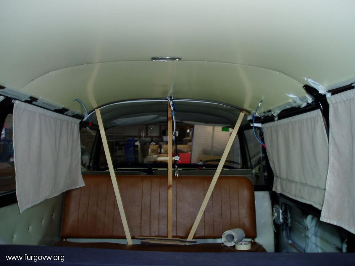

despues de que seque el segundo tramo con los mismos puntales que hemos utilizado antes nos serviran para apuntalar los remates que los pegaremos con adesivo de montaje de color wenge

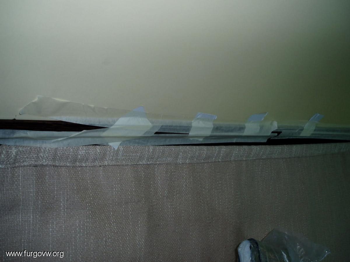

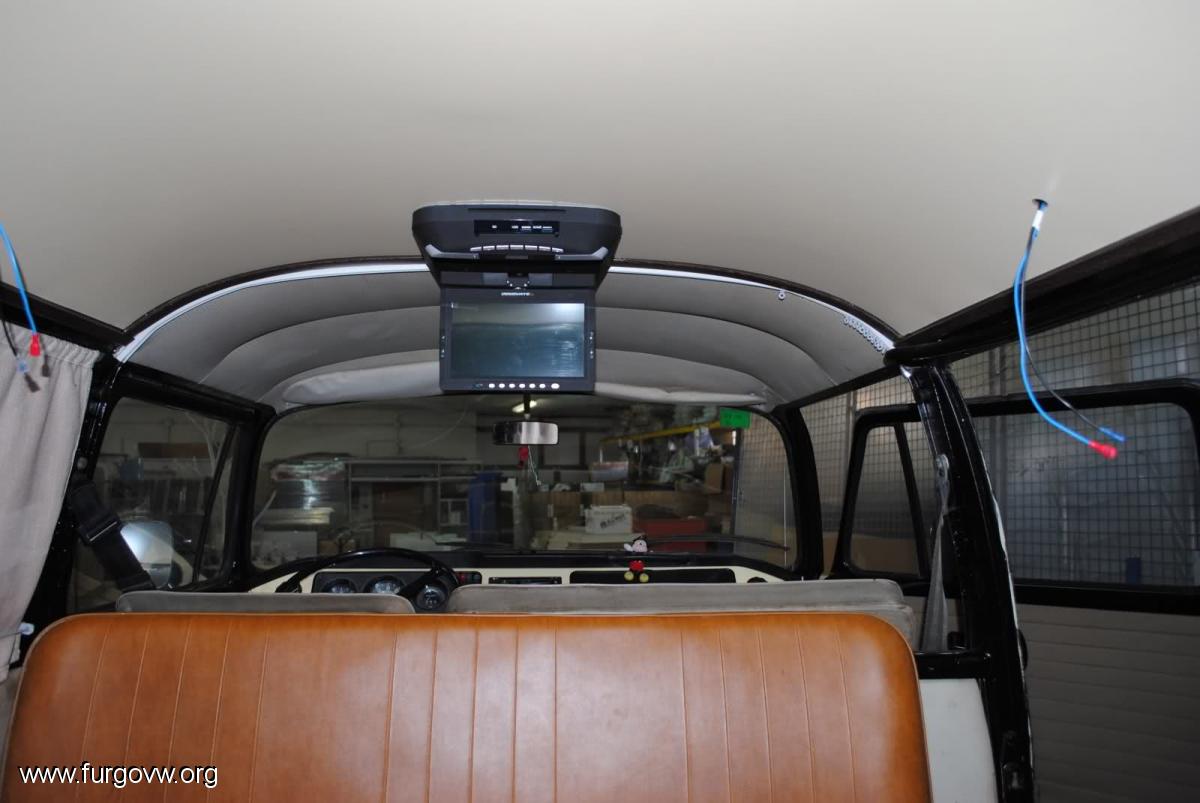

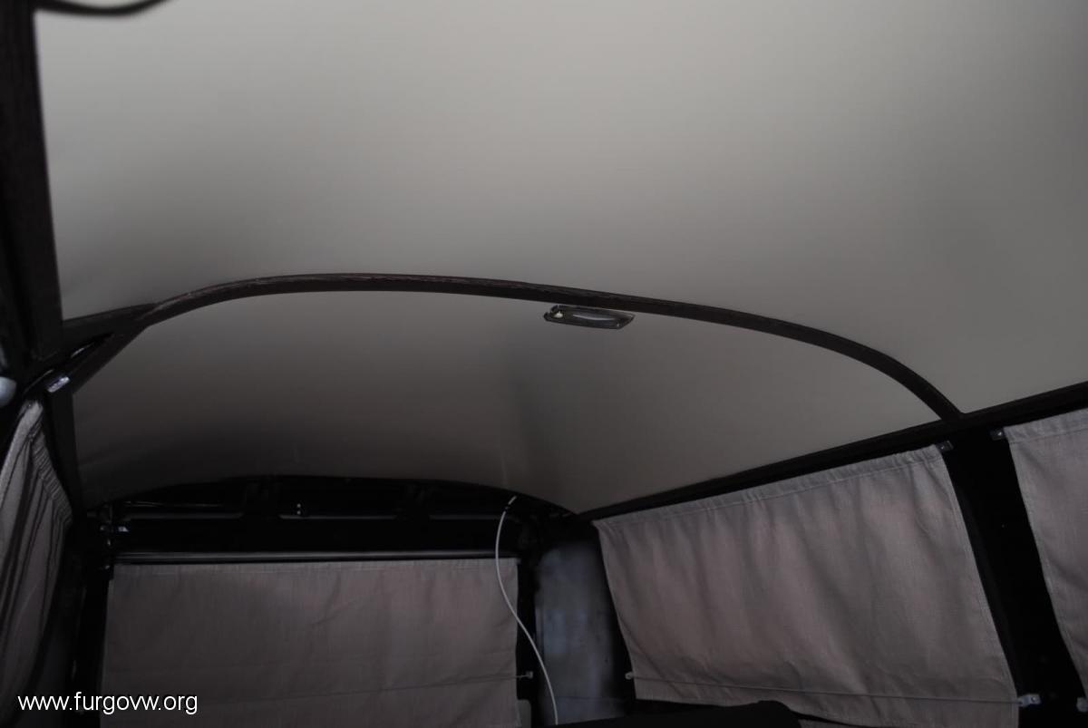

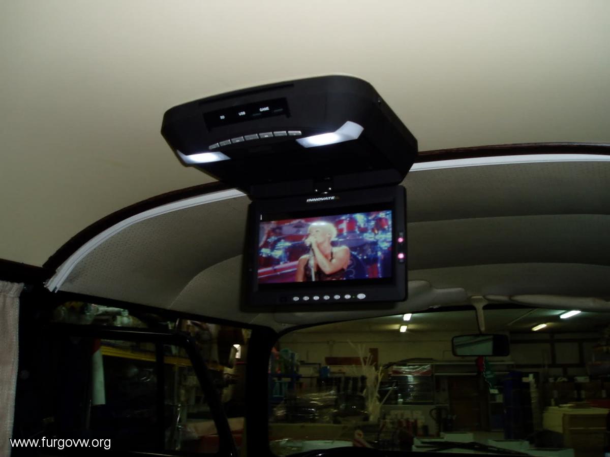

depues los laterales los pege con cinta de carrocero y ya esta listo este es el resultado
eso es todo espero que os guste si alguien tiene una duda o me quiere preguntar algo estamos para eso

¡Ok!¡Genial!.Me ha encantado,tomaré nota,lo he entendido,pero una cosa,¿para que pones la cinta carrocera,si el panel de color vainilla ya va remachado?,quiero decir que una vez estan remachados puedes poner directamente los listones ¿no?. ??? ;D
golondrinas
si la cinta carrocera esta para sujetar el liston es que en la foto no se aprecia

Cita de: golondrinas en Abril 06, 2010, 08:52:53 am
¡Ah vale, ahora lo entiendo!.Vale ,no lo pillé a la primera.¡Oye!, mil gracias por tu desinteresada ayuda amigo.También a ver donde puedo encontrar los materiales por Cádiz.¡Saludos!.
