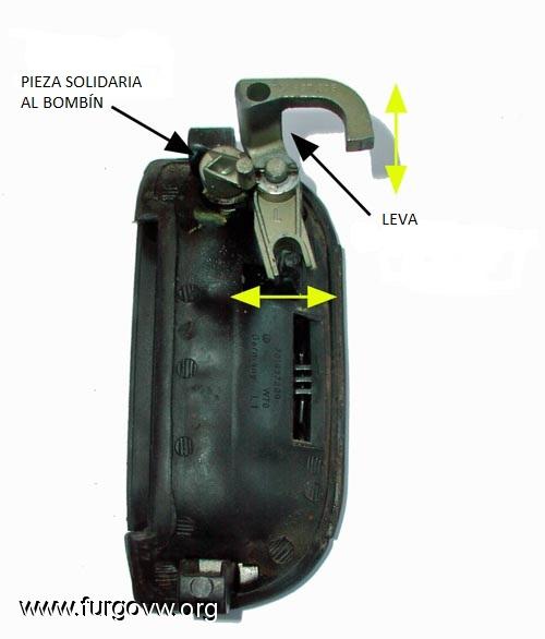

Al principio de la avería se encuentra uno que al abrir la puerta tirando de la maneta, cuesta un poco de abrir, pero acaba abriéndose. Ese síntoma se va empeorando, hasta que llega un momento que no es posible abrir la puerta si no es desde adentro. La maneta vista por detrás y de origen, sin romperse es así:
(la siguiente foto está obtenida en la página: https://www.t4-wiki.de/wiki/Datei:Aufbau_Schloss_Tuer_Griff_Uebersicht.jpg)

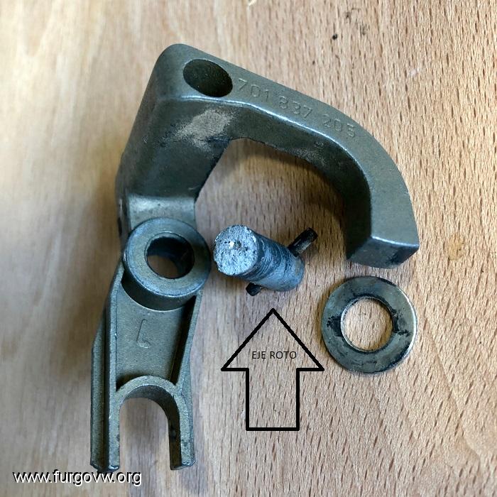

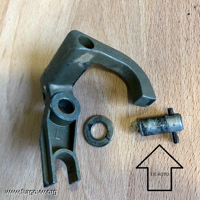

Rotura de un pequeño eje de aleación especial, parecido a la Calamina. Al romperse ese pequeño eje, la leva que aloja deja de accionar el pestillo de apertura. Ver las siguientes fotos:

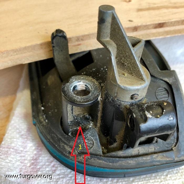

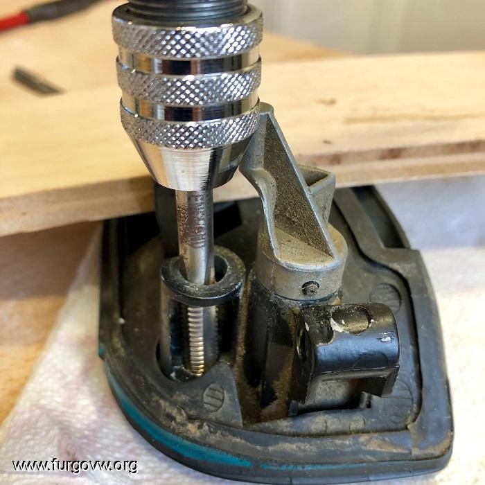

Una vez desmontada la maneta y rescatada desde su interior la leva, hay que taladar en donde se ha roto el pequeño eje, que de origen es de 7mm de diámetro, pero tendreis que hacerlo con una broca de 6,5mm de diámetro y llegar también con la misma broca a taladrar (cuidado de no traspasarlo) el agujero ciego marcado con una flecha roja y la nota "1".
Atención, no taladrar más de 5mm de profundidad, si se pasa de esa cota se corre el riesgo de atravesar al otro lado y estropeando así totalmente la cerradura. Mirad la siguiente foto:

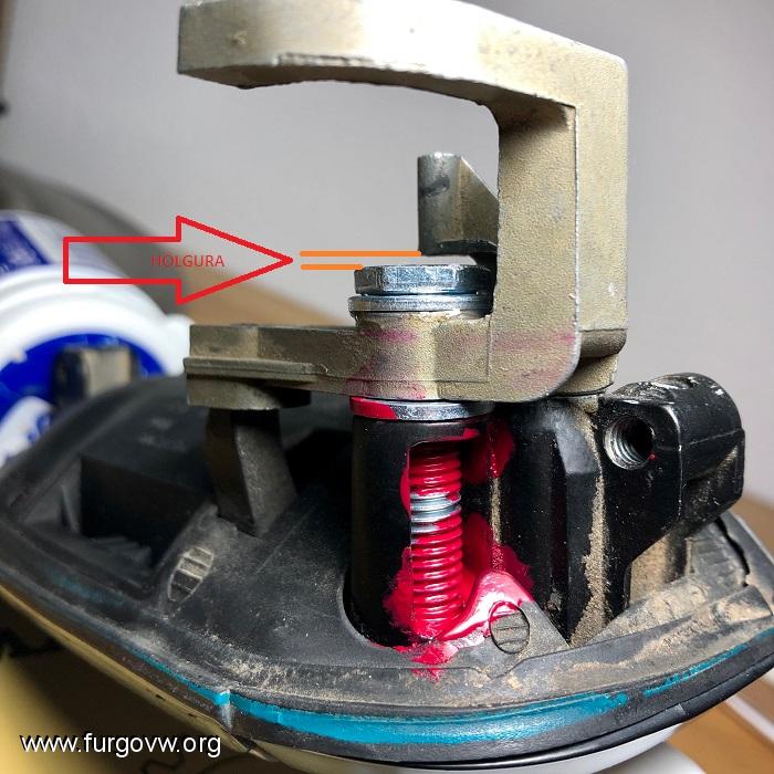

Con unos machos de roscar de M8x125 roscar el orificio recien practicado con la broca de 6,5mm. Hay que intentar roscar todo, no como a mi, que me equivoqué de broca y empecé con una broca de 7,5mm, resultando demasiado grande para roscar a M8, menos mal que me di cuenta y el orificio ciego lo taladré con su broca, la de 6,5mm. El trabajo quedará mejor terminado si se rosca en su totalidad. El truco está en no terminar de roscar todo el orificio, dejar aproximadamente 1 mm sin roscar, para probar el ajuste del tornillo y retocar con los machos si hicera falta. Mirad la foto siguiente:

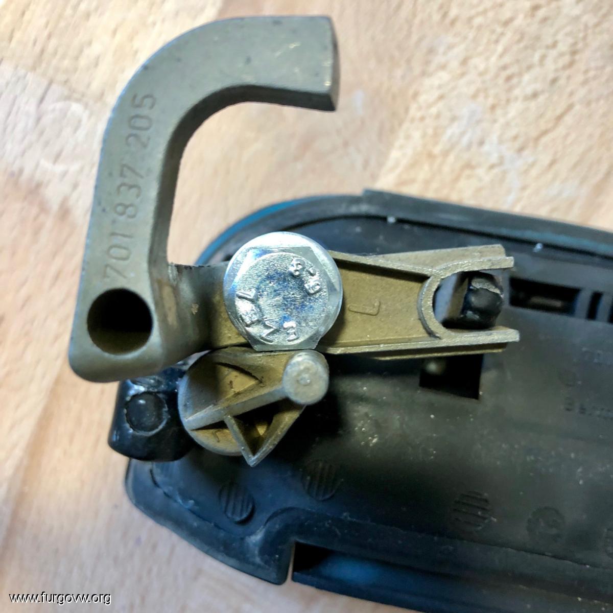

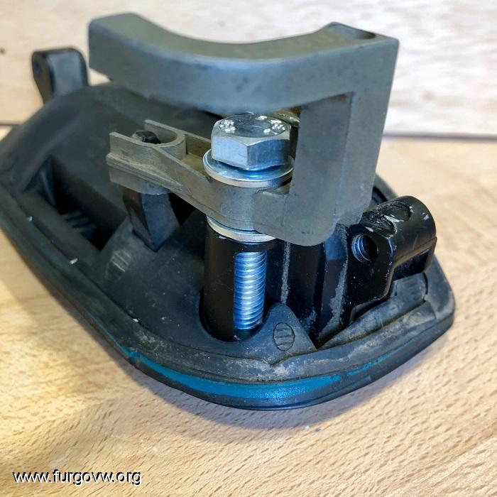

Una vez terminado el roscado montar la leva entre las dos arandelas, con el tornillo de M8 a modo de nuevo eje. La leva deberá poder moverse libremente, sin que el tornillo de M8 la aprisione y no le deje bascular. Por otra parte el tornillo deberá quedar fuertemente apretado en el fondo ciego, de ahí lo que dije en el párrafo anterior de no roscar todo y retocar con los machos cuando hiciera falta en este paso, haciendo pruebas. El conjunto deberá quedar montado así:

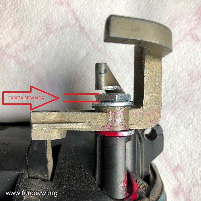

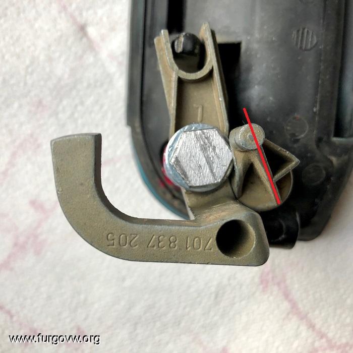

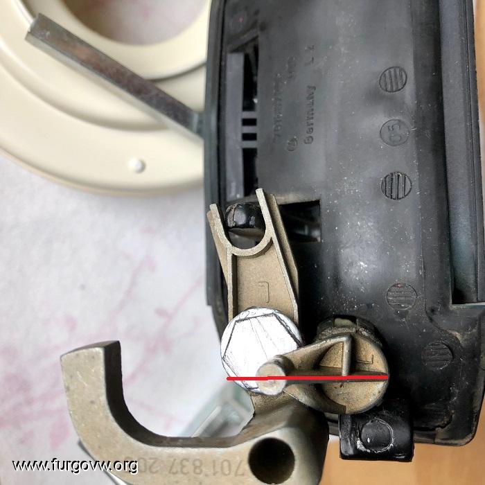

En el paso anterior, me di cuenta de que la cabeza exagonal del tornillo era muy gruesa y no dejaba pasar el empujador del bombín al querer girar la llave para poder cerrar la cerradura. Mirad las siguientes fotos:
Tuve que usar una sierra para cortar una "rebanada" a la cabeza exagonal y arreglarlo después con una lima, para dejarlo más curioso. Mirad las fotos:
Estados del posicionador salvando la cabeza del tornillo rebajada. Ver ambas posiciones en las siguientes fotos:
Cuando la leva esté montada en su sitio, verificando que no quede aprisionada entre las arandelas, sino que se pueda mover libremente, y que el tornillo está apretado y fijado (clavado en el orificio ciego), teniendo cuidado de no correr la rosca, ya que la aleación dealuminio con que está hecha la cerradura (Calamina) es muy débil, se habrá llegado casi al final.
Hechas todas las comprobaciones anteriores, desmontar todo lo que hemos estado probando, poner un pelín de grasa en el agujero de la leva, montar todo definitivamente, asegurándose de que el tornillo queda bloqueado en el orificio ciego, con la laca de uñas pintar el fondo de la rosca del tornillo para que le sirva de sellador y dificulte su afloje accidental.

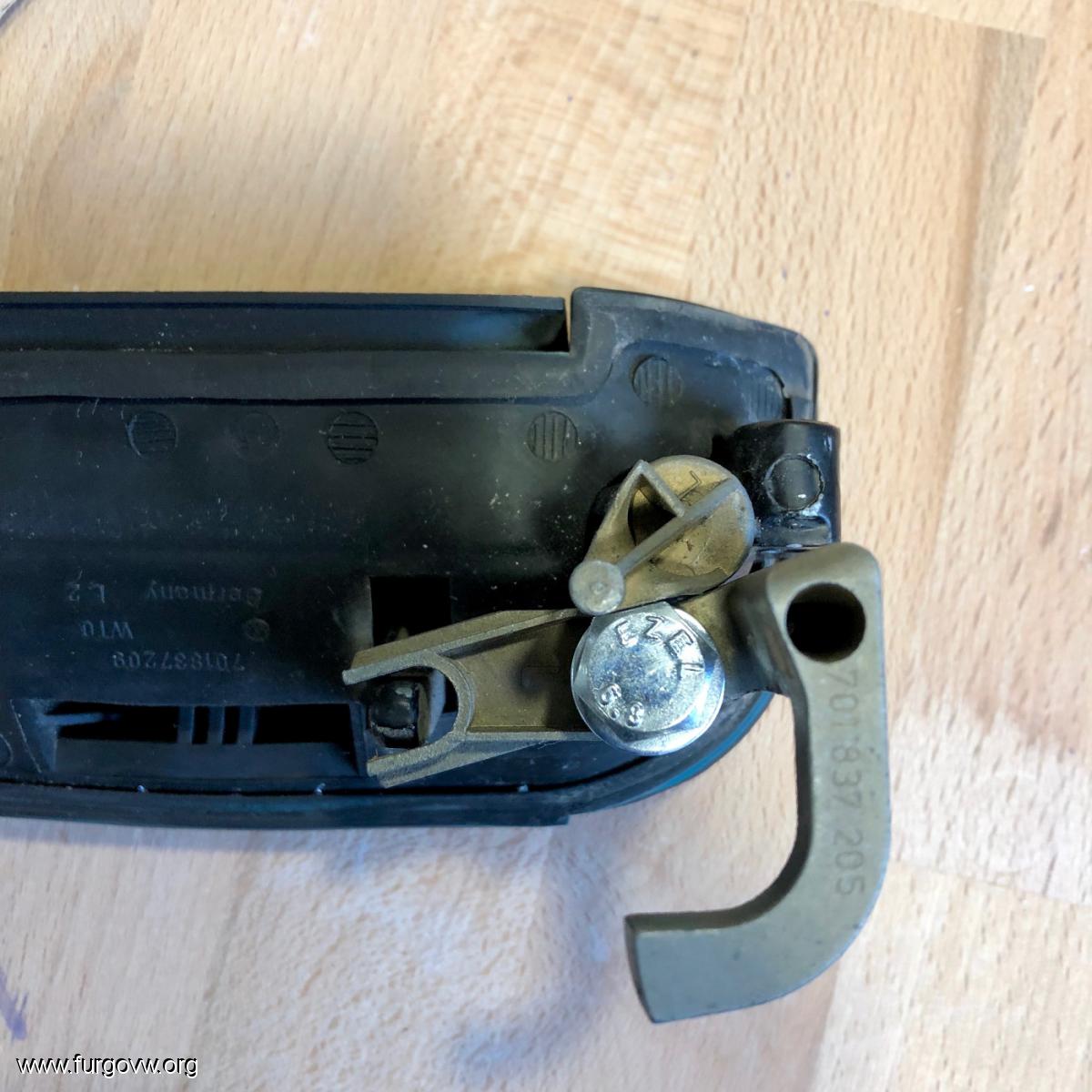

El brico así estará terminado, sólo nos quedará montar la cerradura en su lugar. El aspecto de la cerradura reparada es según la siguiente foto:
