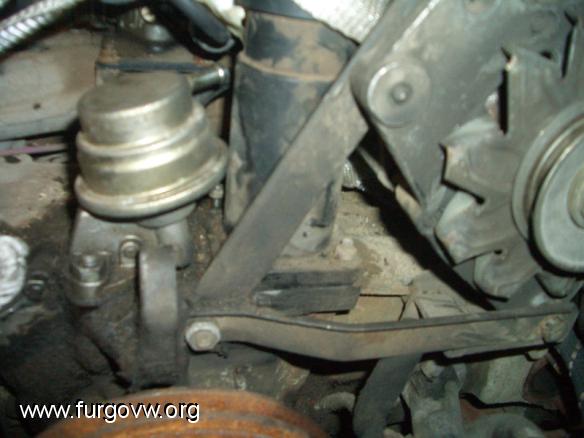

Cuando ya no hay cables, soltamos el tornillo del tensor, quitamos la correa y después el tornillo del soporte (normalmente los dos con llave de 13)

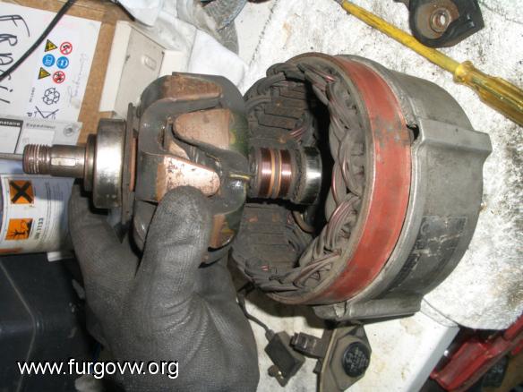

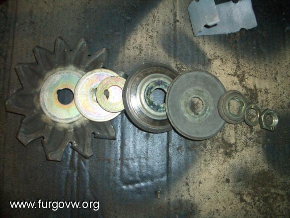

Después, una vez suelto el alternador, quitamos la polea y las aspas (llave allen de 8 y fija de 24), teniendo cuidado de colocarlas en su orden correspondiente para luego re-montarlo todo.

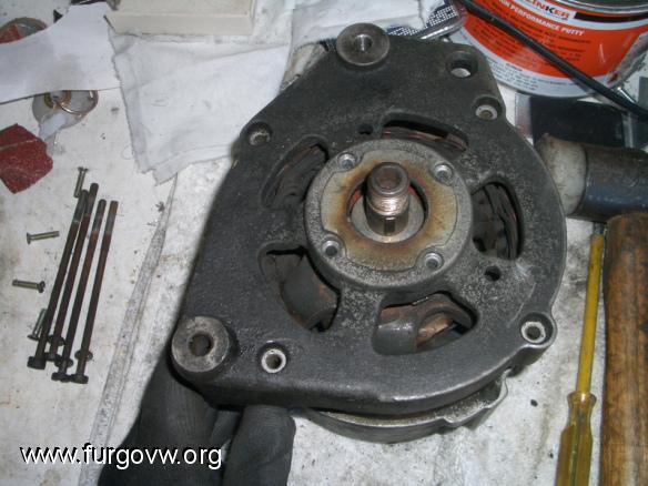

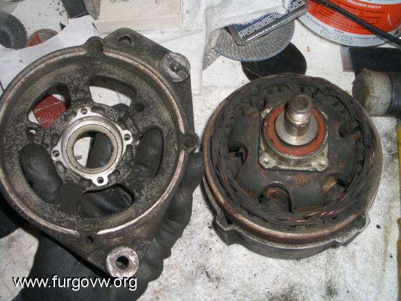

Después los ocho tornillos que hay en la tapa superior (4 largos y 4 cortos). Sale a presión (igual hay que darle unos toques con un martillo de plástico y mucho cuidado para soltar el rodamiento).

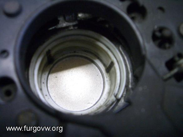

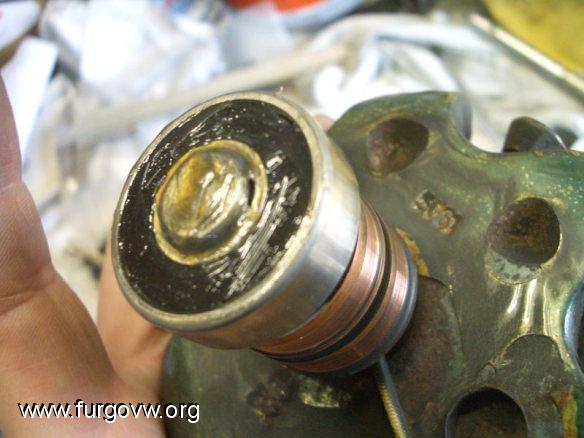

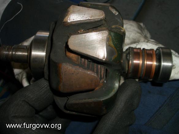

Tiramos del eje hacia arriba y alehop, todo para fuera. El rodamiento interior va alojado en un casquillo de plástico. No lo perdáis.
Según el manual los dos rodamientos hay que cambiarlos, pero yo los he examinado y como no rozan, van suaves y no tienen holguras los he dejado en su sitio.

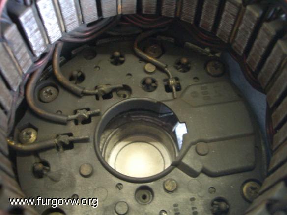

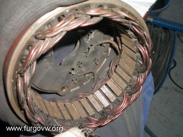

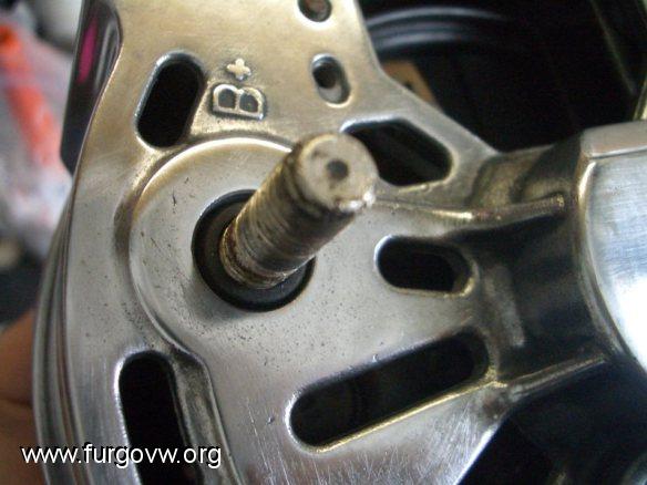

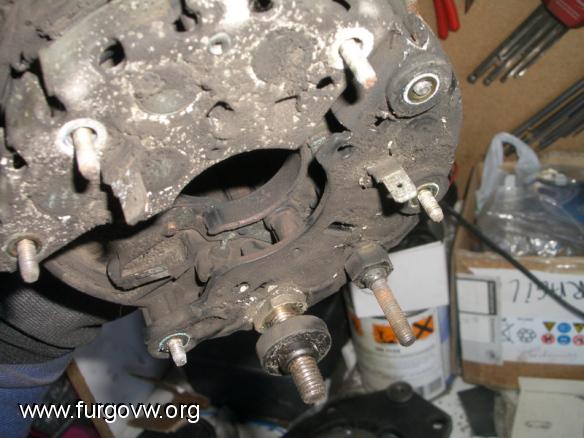

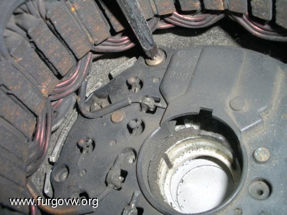

Después retiramos toda la parafernalia de la parte trasera (como véis el tornillo de metrica 8 lleva un casquillo de plástico tambien) y por el interior 6 tornillos de estrella.

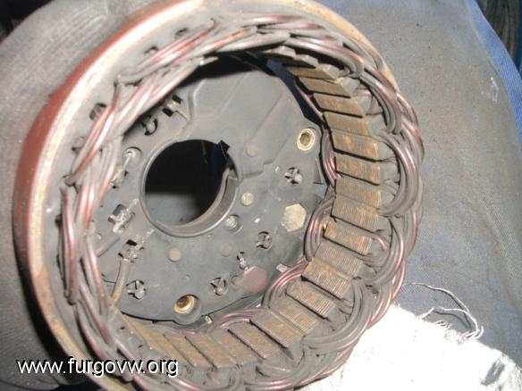

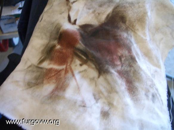

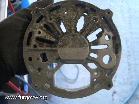

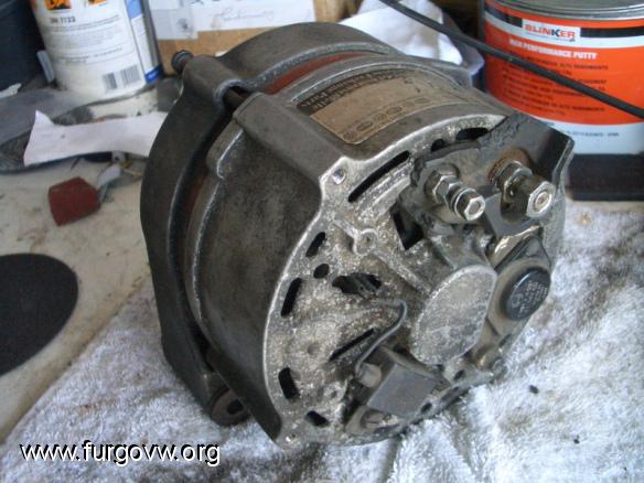

Un poco de limpieza con CRC y también pasamos un poco de lija (yo le he pasado de 320 que es intermedia) en las zonas de fricción. Se ve la diferencia, no??
Antes:
Después:

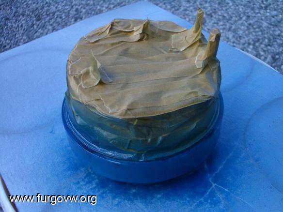

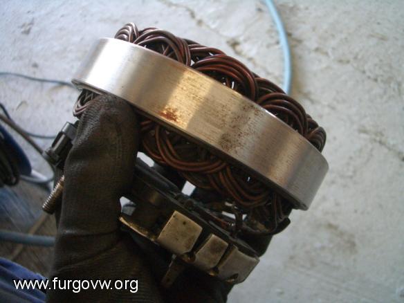

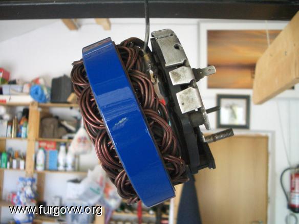

Ya aprovecho para maquillarlo un poco exteriormente. Lijo el anillo de color rojizo que va entre las carcasas de aluminio.
Importante pasar luego un trapito con disolvente o algún tipo de detergente para que no queden restos de aceites (las mismas huellas de los dedos) ya que luego queda la típica "piel de naranja" al pintar.
Que conste que el trapo estaba limpio antes de pasarlo...

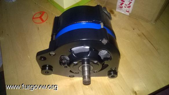

Después encintamos y pintamos con pintura anticalórica. Tenía un poco de sobra de color azul y he aprovechado para darle un toque de color. Varias manos sin insistir para que no cuelgue la pintura.
El resultado final. Al secarse pierde un poco de brillo.
También le he pasado un cepillo de alambres a las carcasas, que no cuesta más que 10 minutos y se nota la diferencia, o no??

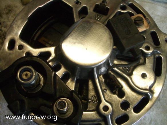

Luego ya me he liado a pulir las carcasas, no os voy a aburrir con los detalles.

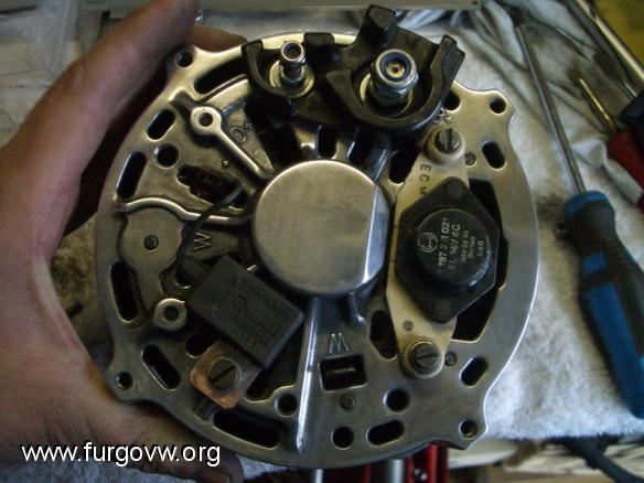

Primero he revisado las escobillas. La longitud mínima es de 5mm. Las míos tienen 6 o 7 así que iré pidiendo unas nuevas para cambiarlas. Lo bueno es que no hay que sacarlo para hacerlo, basta con quitar los dos tornillos que las sujetan.
Lo primero es poner el "tapón" de plastico en su alojamiento al fondo de la carcasa.
Después, al poner el electroiman hay que acordarse de poner el aislante plástico en la varilla de 8mm.
Colocamos los 6 tornillos en su sitio y los apretamos firmemente.
Ya se pueden poner el condensador y el aislante con sus arandelas y tuercas correspondientes:
Antes de introducir el rotor, y siguiendo el Bentley, aplicamos un poco de grasa multiusos en la parte superior del rodamiento.

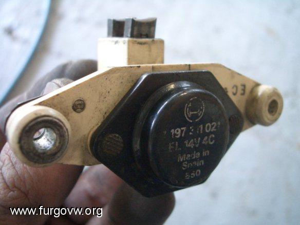

Una vez en su sitio, colocamos el regulador con cuidado de que las escobillas hagan buen contacto, y listo. Solo faltaría la tapa.

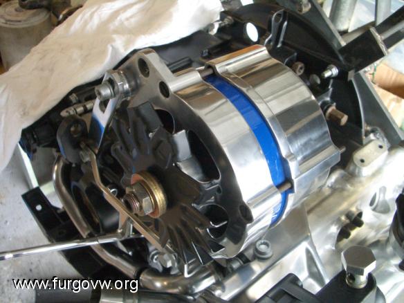

Luego a la inversa, se colocan las aspas y la polea, se pone en su soporte, se colocan las conexiones eléctricas, se tensa la correa y se vuelve a conectar la batería.
Y el resultado final:
Merece la pena el esfuerzo, no??
2014-07 Después de sufrir el incendio en el motor, al desmontar el alternador me di cuenta de que se estaba "picando", es decir que se estaba oxidando el aluminio ligeramente. En éste caso hay dos opciones: volver a pulir o aprovechar para pintarlo y que quede para siempre... me decidí por ésta última opción y como tenía otras cosas para pintar, he aprovechado y lo he pintado con al horno, que queda muy bien y es para toda la vida :)
Éste es el resultado final:
