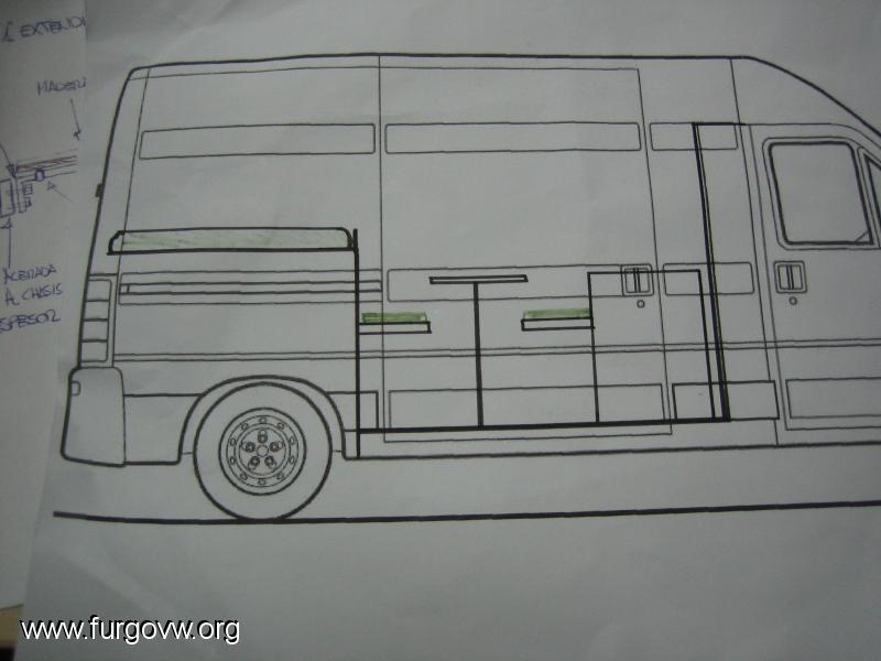

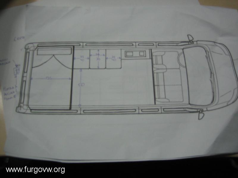

Hola:yo estoy liao hacindo esto en la Jumper del 99 y la cama que me sale es de 1,35 x 1,180 de largo.
