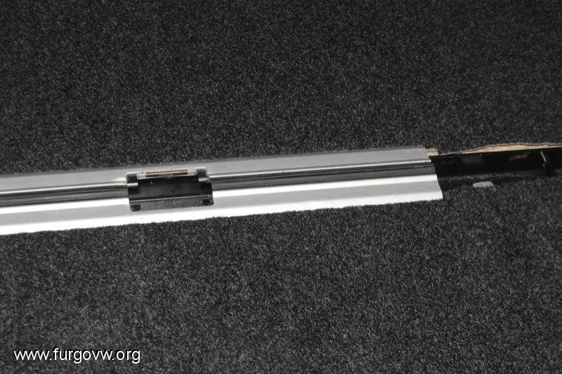

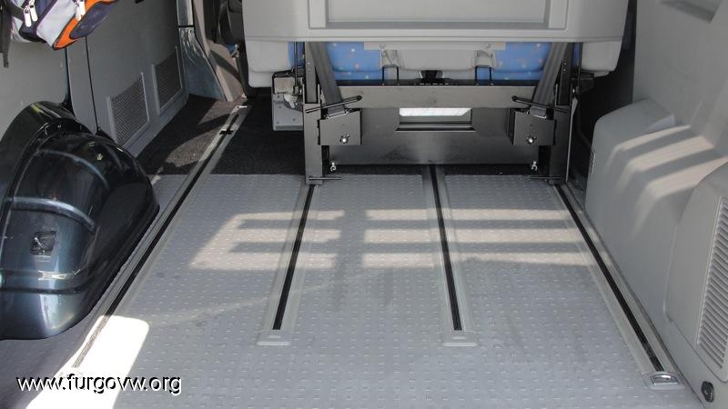

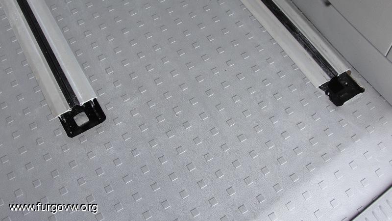

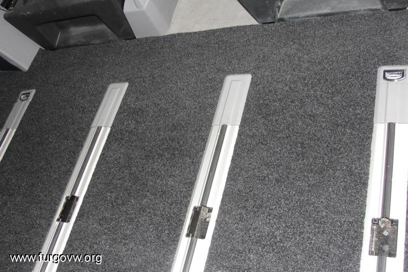

Paso 1. Quitar el asiento trasero, las tapas de plástico de los railes y el cajón y limpiar el suelo.

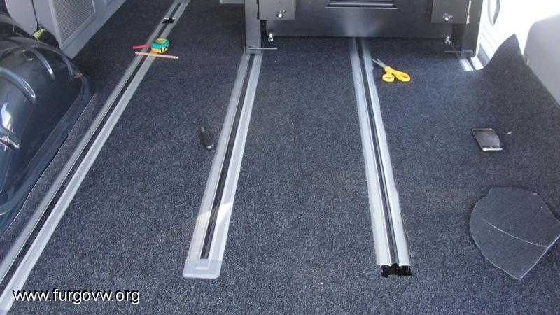

Paso 2. Medí el hueco que iba a cubrir dándole unos cm. de más y empecé a fijarla desde el fondo hacia la puerta.
En los railes fuí metiendo la moqueta por debajo del perfil con un destornillador y paciencia...

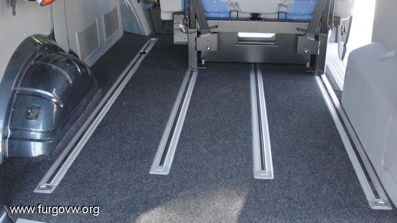

Aspecto final con el cajón puesto

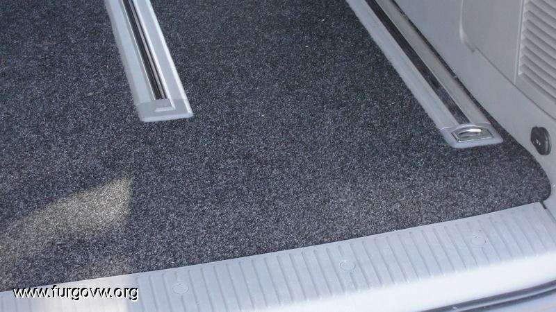

detalle de la entrada
vista desde atrás

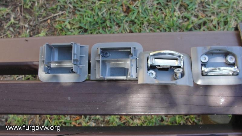

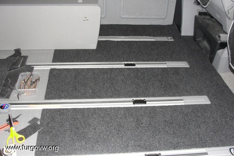

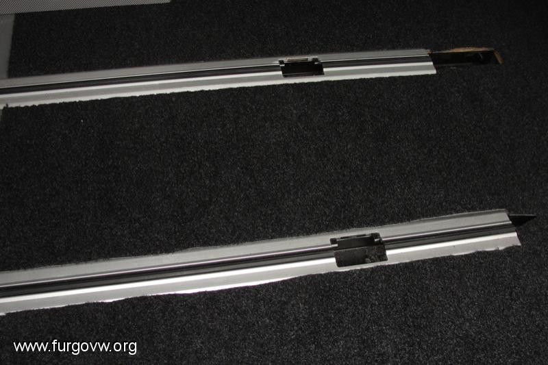

Por falta de tiempo tuve que dejar el brico a la mitad, así que unos días después volví para acabar con la parte de atrás. Quité el cajón, eché el asiento hacia adelante y medimos el hueco a cubrir atrás para repetir el proceso

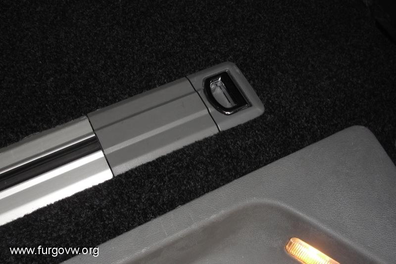

quitamos los tapones

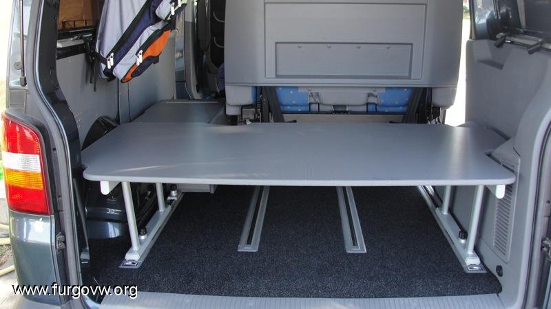

Con toda la moqueta puesta...
y con el cajón y la base de la cama puesta

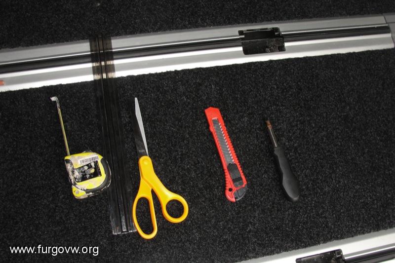

herramientas...
No parece que sea "delicado", y por ahora no suelta pelusas y los bordes que están al aire (que no son muchos) no tienen pinta de abrirse.

"sobre la marcha"¡¡ medí el hueco total y empecé a ajustar por la esquina de detrás del asiento del conductor, cortando con el cutter y ajustándolo todo lo que podía. En los railes cortaba encima dejándole medio centímetro que después metía debajo del rail con el destornillador plano. El trozo más laborioso es el del hueco de la rueda detrás, que tiene más recovecos.
