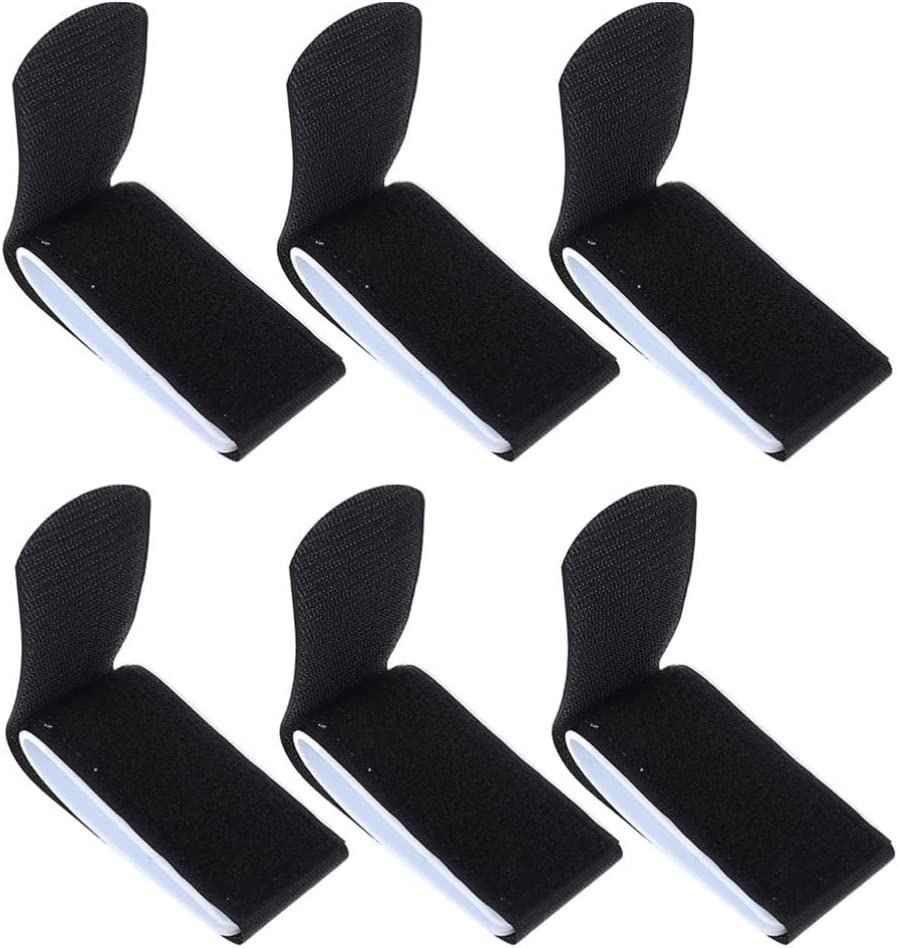

Independientemente de ello que a mi me pasaba lo mismo, una vez cerrado yo le pongo una cinta que lo rodea con velcro. De esa manera aunque quede un pelín abierto me aseguro de que no se puede abrir de ninguna de las maneras. Se lo he visto a muchos ya así.

Cita de: dany.harley en Mayo 17, 2023, 14:25:03 pmIndependientemente de ello que a mi me pasaba lo mismo, una vez cerrado yo le pongo una cinta que lo rodea con velcro. De esa manera aunque quede un pelín abierto me aseguro de que no se puede abrir de ninguna de las maneras. Se lo he visto a muchos ya así.
Por cierto que cinta pillaste? Yo compré una del decathlon pero no llegaba a abrazar del todo.
dany.harley
Cita de: jaime orbital en Mayo 17, 2023, 18:28:12 pmPor cierto que cinta pillaste? Yo compré una del decathlon pero no llegaba a abrazar del todo.
La última me la hice yo con una correa de unos esquíes. Es la que se usa para que vaya el par junto y no se meneen. Es de goma y tela y lleva un cierre de velcro, así que perfecto. La anterior me la hice con una cinta de una bolsa de viaje, de la que te cuelgas al hombro la bolsa y le cosí unos velcros. también perfecta. Me duró tres o cuatro, años hasta que se paso la tela y como tenía las cintas estas de los esquíes, la puse e iba perfecta.
