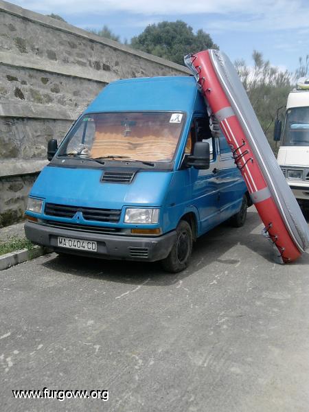

la mia es diesel como hueco....si supongo k se podria poner lo k m preocupa es la itv.Os pongo una fotillo.A ver si este finde adelante el brico y ya la presento xk ya está bien,y así conoceis todos a territorial k donde va deja una marca de aceite.

Que bonita en ese azul, me encanta. Por cierto donde has pillado la claraboya? y cual?

    Q guapa en azul territorial! La claraboya casi te salen mas caros los portes que la misma...
