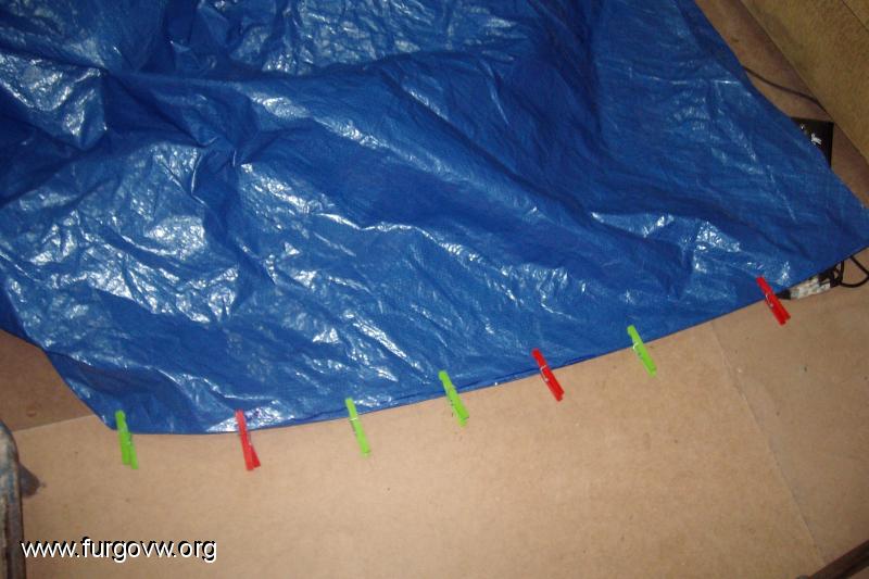

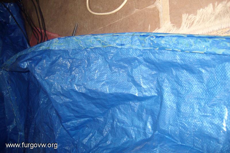

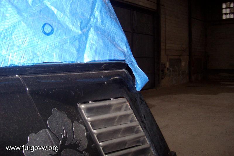

Primero, el perimetro de la furgo

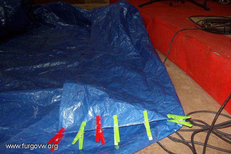

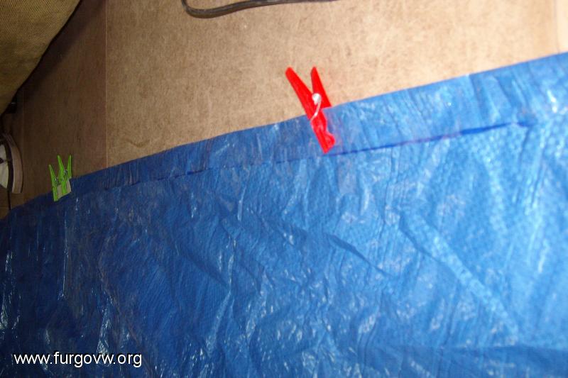

Despues los pliegues verticales..........

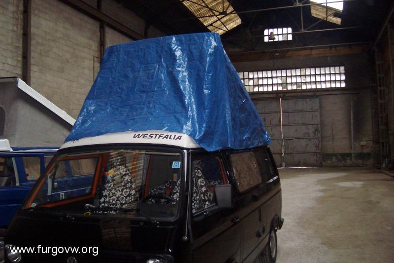

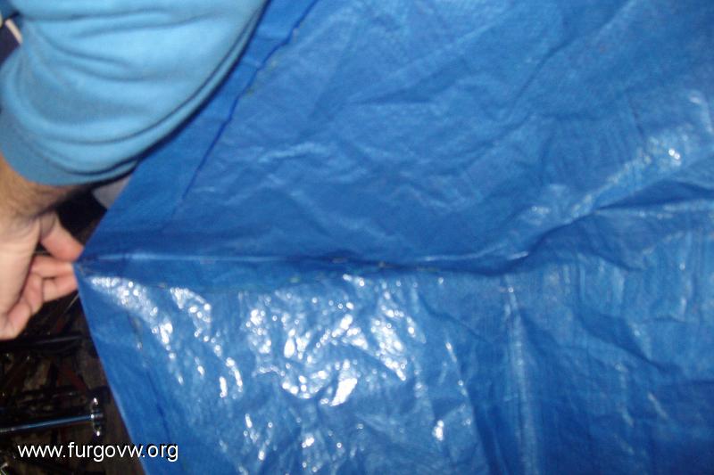

Asi, quedaria mas o menos la parte que tapa la trasera del techo.

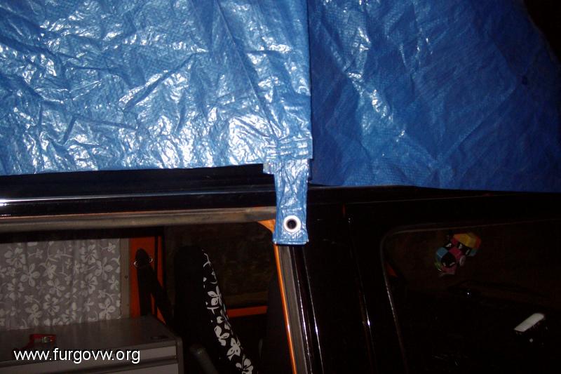

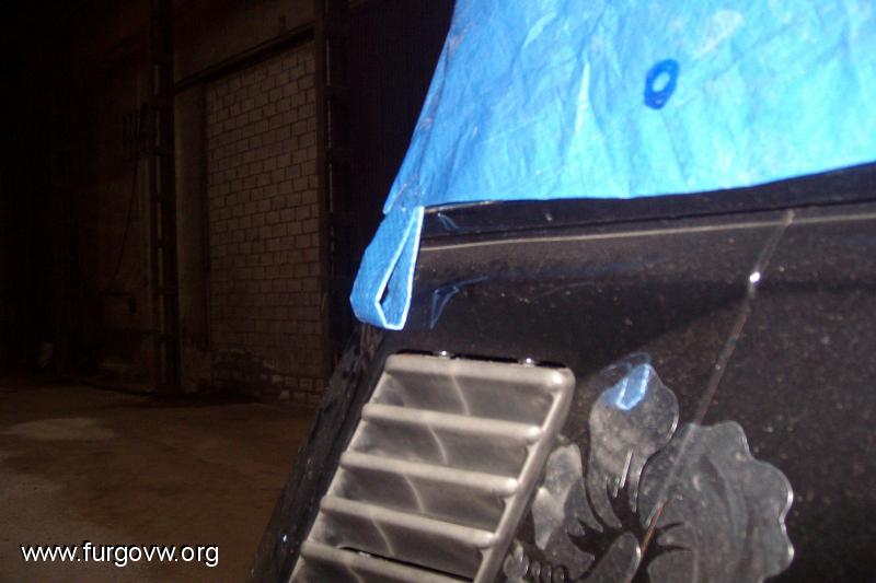

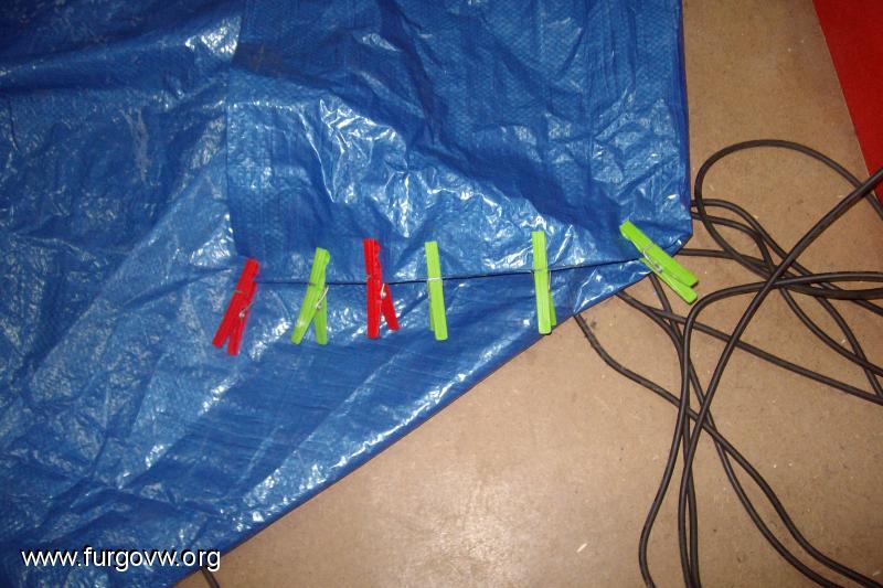

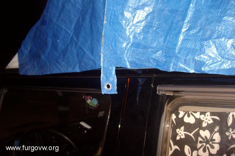

Luego se le va poniendo los enganches para la sujeccion..

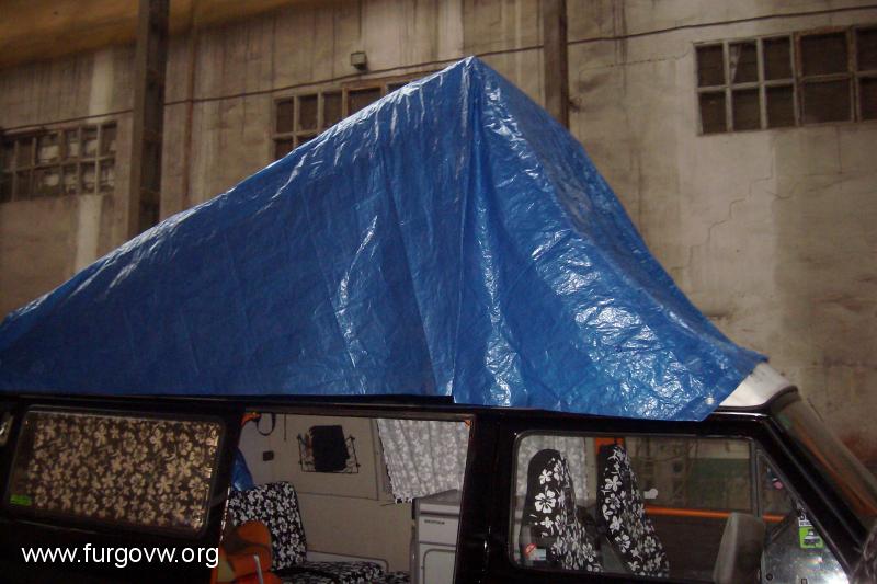

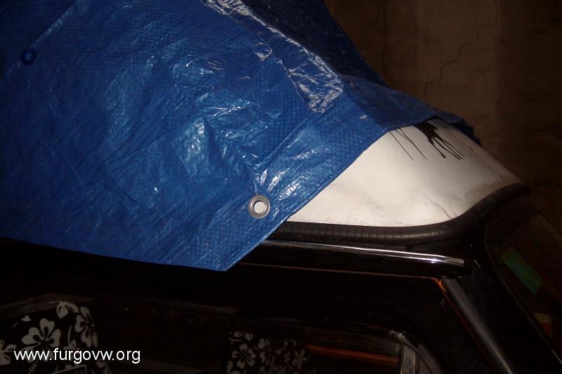

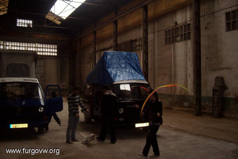

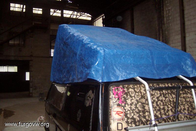

Y AQUI LO TENEMOS....
Pues aqui esta,yo le deje la parte de delante mas larga,para poder meter cosas en la vaca y tenerlo tapado......espero que os guste y si alguien tiene alguna duda ,,que pregunte sin problemas...

Por cierto falta atarlo y estirarlo para que se ajuste,ahora estamos provandolo...... .loco2

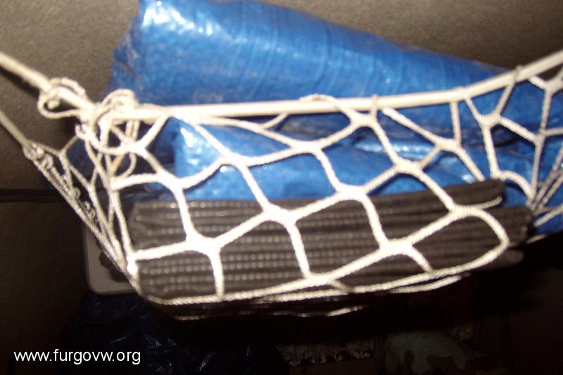

Totalmente impermeable.........y luego se dobla muy bien...
yo lo tengo en una de las redes que tengo en el techo..

andarika, Te ha quedado muy bien ajustadito!!! y la principal ventaja que le veo es el doblado... ocupa muy poquito  .palmas

esta muy bien, me gusta el tema de que cubre el cajon de delante, cosa que el tahis no.
pero le veo una pega, aparte del ruido, que no transpira, y esto se convierte en humedad dentro la furgo, porque la lona si que lo hace
