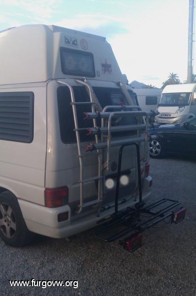

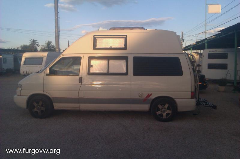

Un pequeño avance, continuará...
automata
Joder californico de primeras no me he percatado del portamotos jejeje... no podía parar de mirar tu pedazo de furgo  :o
Esperamos las imágenes de la dax encima  ;) lo mismo no necesitas plataforma ya que puede que las rudas te queden encajadas ¿no?

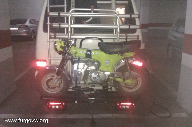

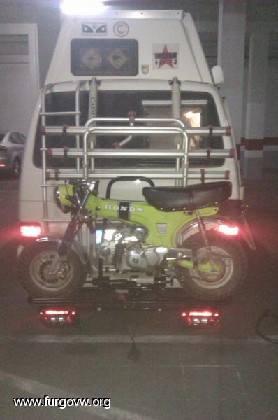

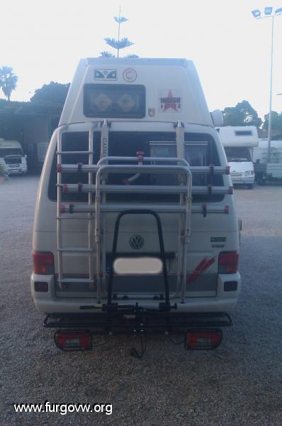

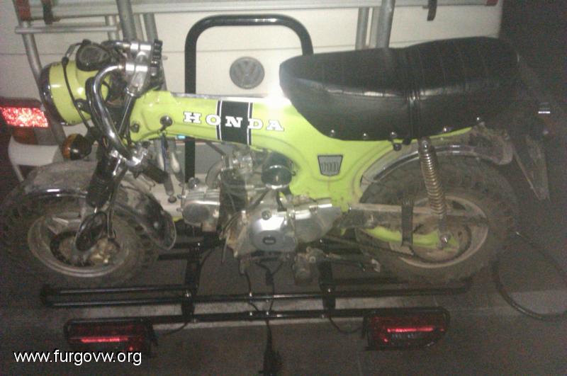

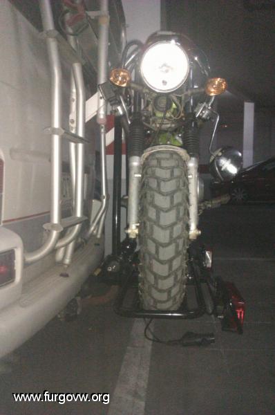

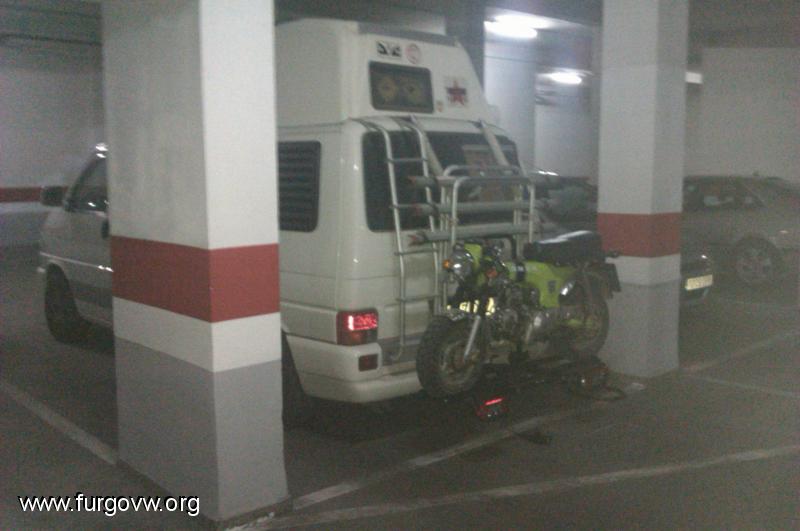

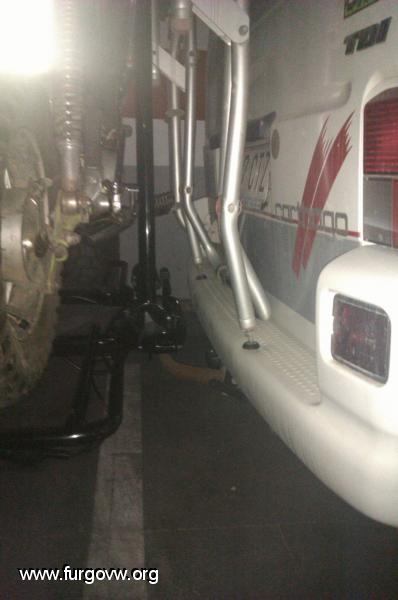

jeje la verdad es q si, voy a ver si le puedo meter en el lado derecho una estanteria de aluminio anodizado para repuestos, herramientas y tal, ya sabes jeje. Atencion q en breves momentos subo foticos de la dax encima... bueno aprovecho aqui pa subirlas. Como comentario, no lo he probado en marcha, solo la he subido encima y no se mueve nada de nada, va clabado lo unico es q si parece q se mueba un pelin en los lados pero nada serio, lo que si que hay q ponerle se una plancha o algo en medio por q la rueda se te cuela dentro y no se cuelan las dos, la mia lleva las ruedas mas gordas y me las he visto putas para sacar la rueda de alante cuando veia q se iba metiendo poco a poco, de echo se me a caido encima jeje pero no ha llegado la sangre al rio y el portacosas este ni se ha inmutado., bueno las fotos:
automata
Ostias, pues parece que queda cojonudo ¿no?
Entonces tu lo ves seguro californico. Tendremos que agarrarla también del chasis.
Enhorabuena, ya te puedes mover con la moto acuestas totalmente legal  ;)

seguro, seguro... no tengo ni idea, la verdad es q hasta q no lo pruebe no me fio de nada, el lunes he quedado con un herrero que me va a poner una plancha en medio para q no se cuele ninguna de las dos ruedas ruedas, para cuando la suba pueda llevarla hasta el final sin q se cuele por el hueco de en medio y para reforzarla un poco mas, yo creo q con eso quedará perfecto, cuando tenga todo eso y lo pruebe seguiré informando.
Tengo una duda por si alguien controla, el herrero me ha dicho q con una plancha de hierro soldado de lado a lado (15€ en total), eso ni se hunde ni nada, pero me gustaria saber si con aluminio conseguiré lo mismo, lo digo entre otras cosas por el peso de l aplancha de hierro, q eso tiene q pesar bastante. No he encontrado ningun sitio en alicante q me lo haga en aluminio o acero, solo he conseguido hierro y no se si esperar o meterlo de hierro.
