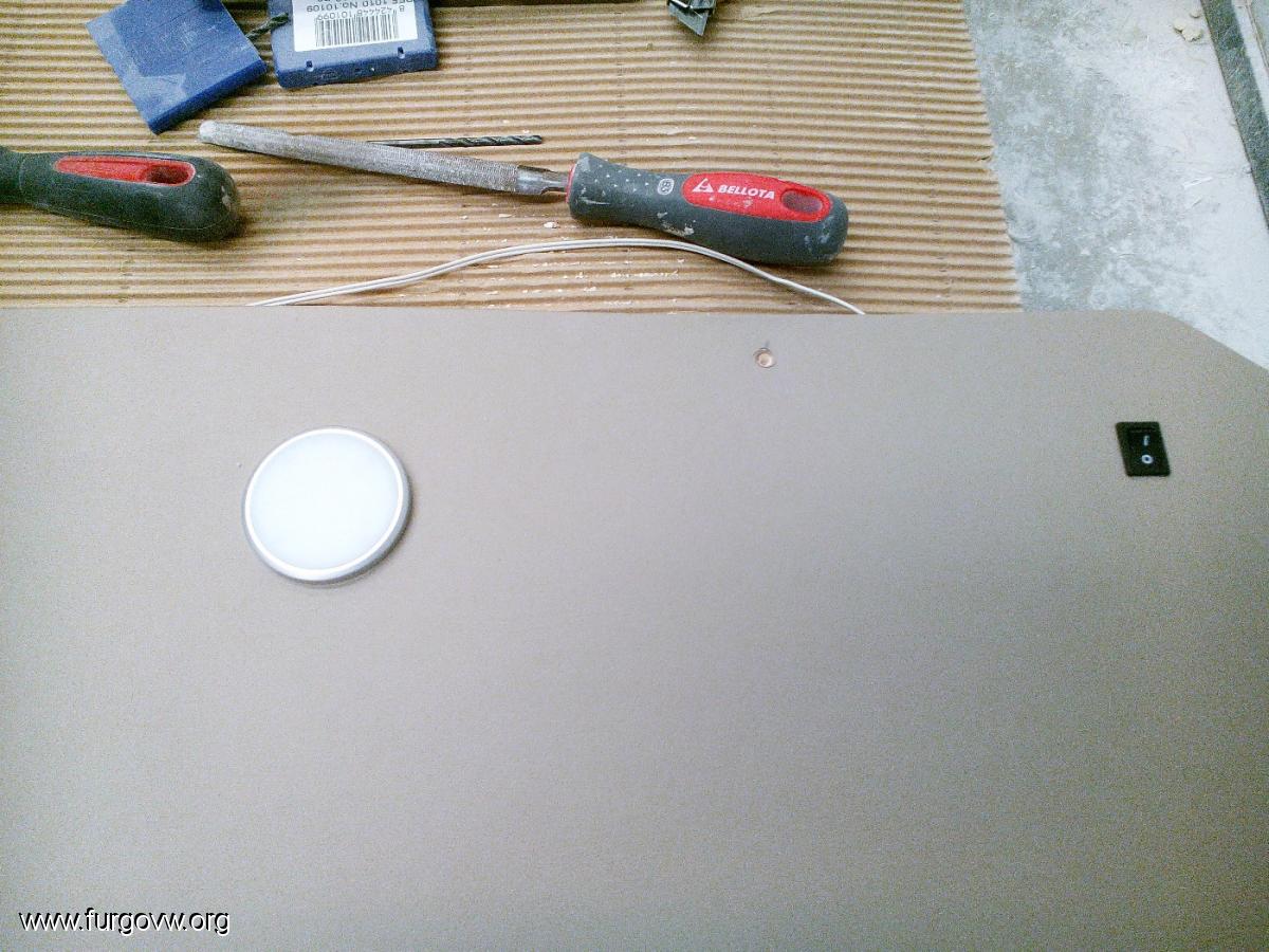

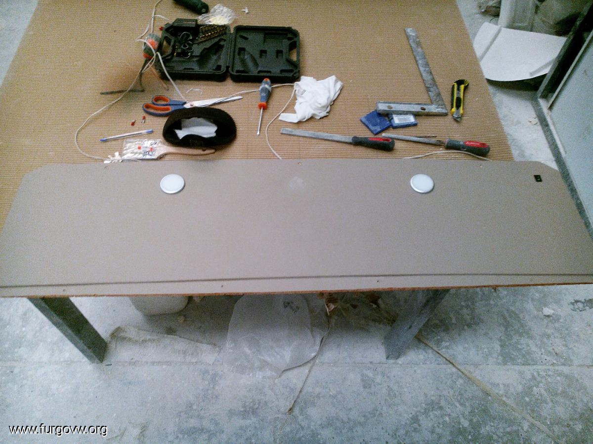

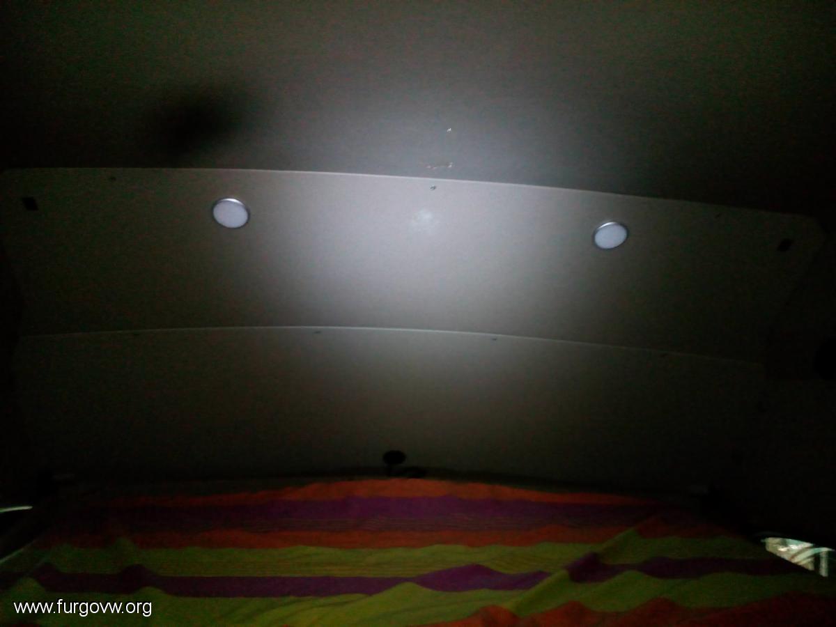

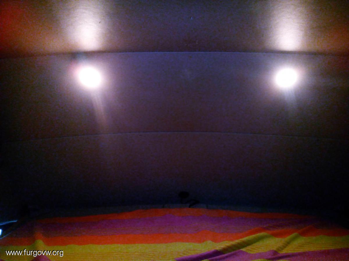

Despues algo que llevaba un tiempo comprado pero aun no habia puesto. Son dos focos Led de IKEA, con interruptres independientes, y que han sustituido al horrendo foco de pilas que traia en la cama de arriba, cuando compre la furgo.
El proceso a grandes rasgos...
Y con el panel otra vez en su sitio

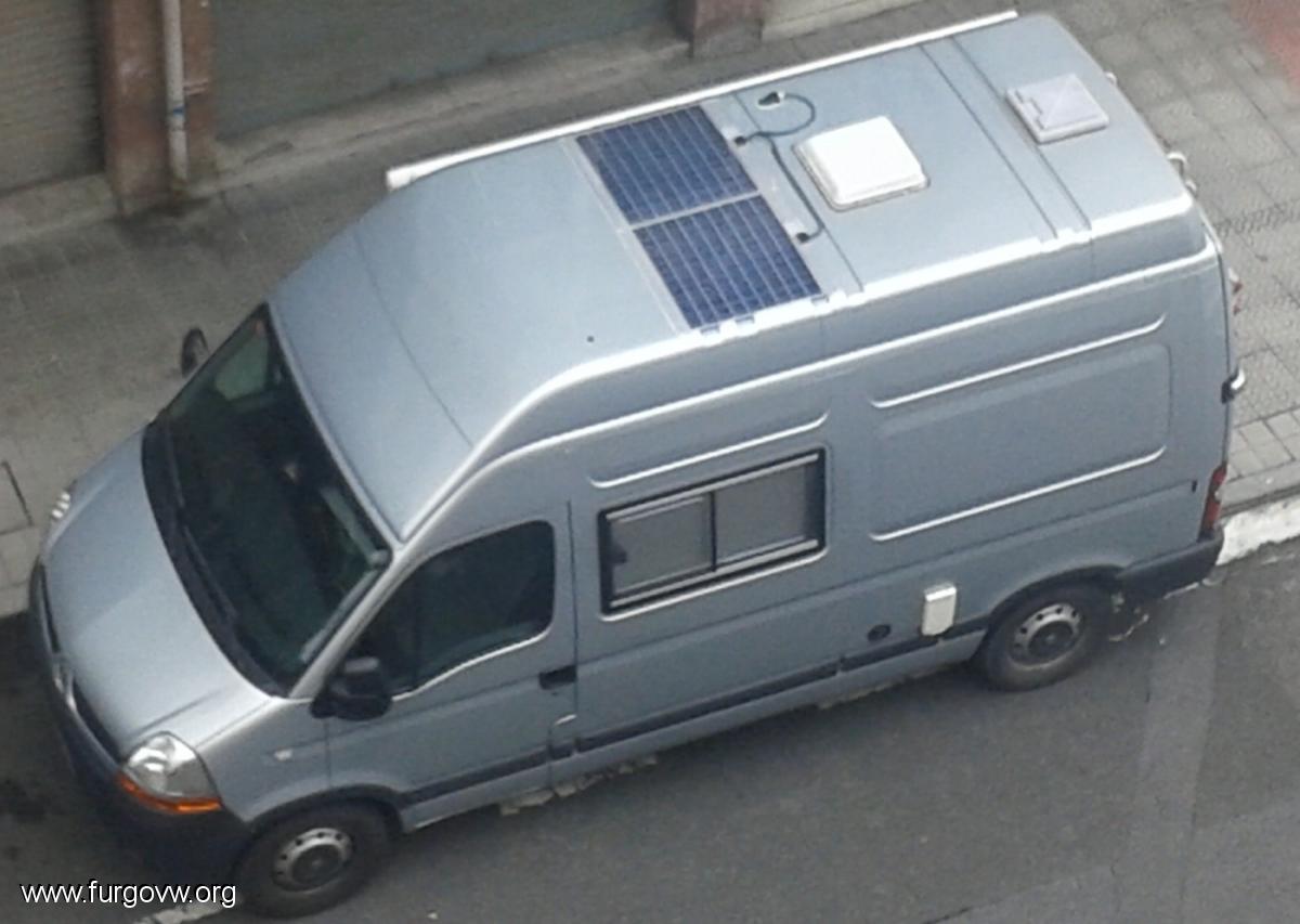

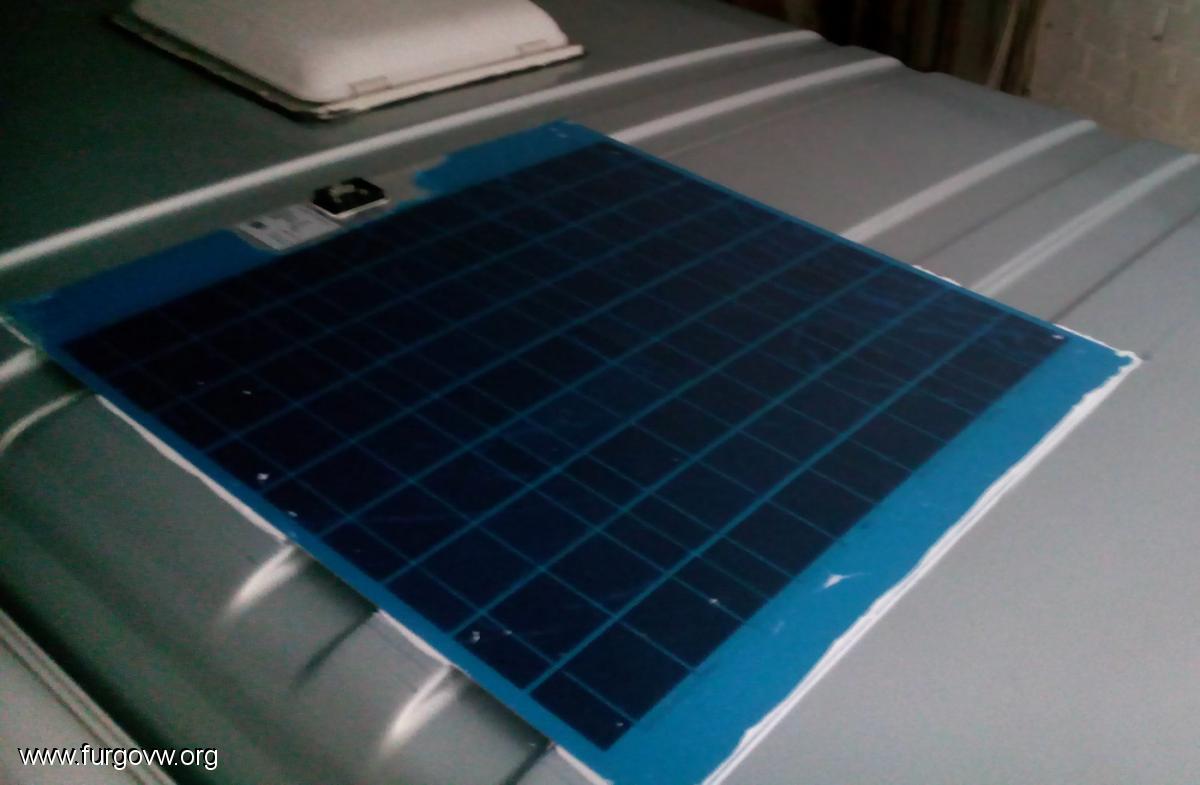

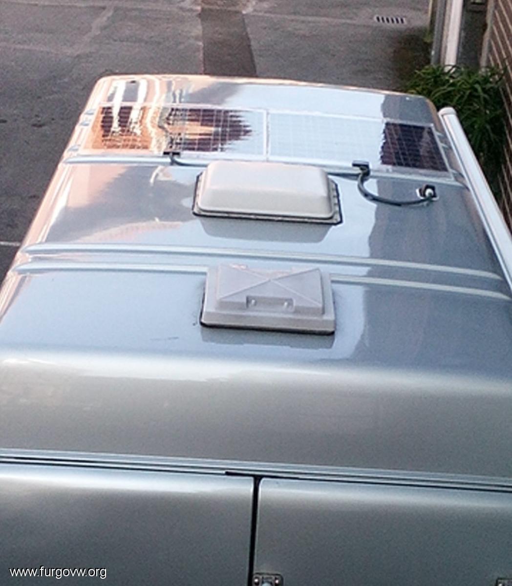

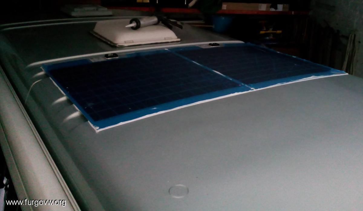

pues si, al final puse las placas solares..., ya ha costado, algo mas de año y medio, pero este verano por fin hemos disfrutado de su colaboración para la carga de baterías...
Como se pude ver en las fotos de la pagina 17 de este hilo, las placas en los dos laterales me quedaban un poco levantadas por la curvatura que lleva ahí la furgo y porque quedaban a mi gusto un poco grandes. (las medidas de compra no coincidieron exactamente con las medidas finales)
Así que después de darle muchas vueltas al tema, termine cortando las alas a las dos placas, lo que inicialmente iba a ser como un centímetro a cada placa por sus lados opuestos termino siendo casi 4 centímetros porque cortamos los cuatro lados. No preguntéis, no hay foto de los cortes, pero se hizo en una sierra de mesa en un taller de carpintería metálica y después se rebarbo...
Para llevar los cables desde las placas hasta las baterias pasando por el regulador, como se ve en las fotos primero uni placa con placa y despues utilizando una concha pasa cables y agujereando al techo pase al interior.
Los cables atraviesan tambien el panelado y entran dentro del armario sobre el fregadero. Del armario vuelven a ocultarse tras el panelado para salir del armario y pasar al marco de la puerta corredera y bajar tras la goma del marco hasta la altura en que coloque el regularor. Por medio de otro taladro en el panelado sale del marco de la puerta y entra al regulador.
Aprovechando que volvi a desmontar el armario alto, que ya habia desmontado hace un año, tire una nueva linea de positivo desde el aplique de la cocina al de el techo, ya que en algun punto entre estos dos apliques el cable positivo esta suelto o cortado y no llegaba corriente ni al techo ni a la fluorescente del comedor.

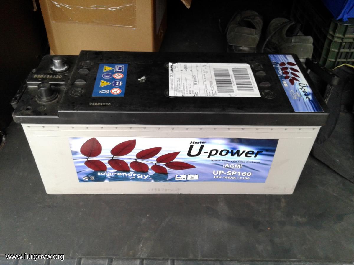

Tema bateria, donde has comprado la bateria, cabe en el espacio de las otras? hay que hacer alguna modificacion?
Speed Master
La batería aun no esta puesta, llego ayer.
Por las medidas que tiene, entra perfectamente en el sitio de las dos de ácido que llevamos de fabrica...
De hecho a lo largo es un poco mas corta que el conjunto de dos, a lo ancho mas o menos igual y a lo alto un pelin mas alta, pero no es necesario modificar ni la altura de la balda de encima.
Lo que no se es si se podrá poner el cierre del soporte actual, aun así con el peso que tiene la batería dudo que se mueva...
Lo único que tendré que modificar sera el cableado de conexión (eliminar dos terminales/bornes) y a lo mejor variar la posición del inversor.
por cierto la he comprado en Rebacas, a traves de una compra conjunta.
