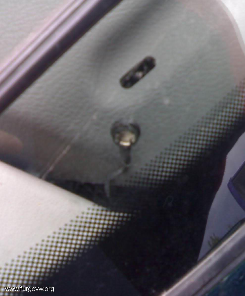

Muy Buenas.
Tengo una T4 del 97 (Alemana) desde hace muy poco y estoy volcado en ella. Cada día aprendo mas de ella.
Creo que tengo el conector de antena suelto. Al tocar este conector la radio parece coger mejor la frecuencia.
¿Como hago para conectarlo? ¿Por donde se accede?
Creo que esta debajo del altavoz del salpicadero en el lado derecho.

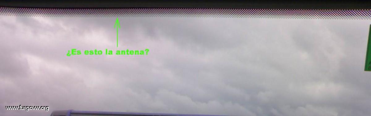

Tambien tengo dudas si mi antena va en la luna.

 Si dices que al tocar este conector que está suelto, mejora notablemente la recepción, esto significa que este cable va derecho a la radio. En este caso, se podría suponer que, justo lo que te hace falta es una antena, sea del tipo que sea, y podrías conectarla a este conector. (creo que lo que señalas en la luna no es una antena)
Con los datos que has dado..., esto es solo una suposición, eh!
Suerte.

para saber si tienes la antena integrada en el parabrisas delantero,en la zona del retrovisor,deverias de ver como un alambre dividiendo el cristal en 2 de arriva a abajo,si lo tienes,el conectior esta en la parte baja del cristal,lado copiloto,busca bien ke esta bien pegado abajo,si no la tienes,es ke deverias de tener una antena exterior,si no la tienesw,su anterior dueño se la kito,probablemente arto de ke se la partiesen y tapo el agujero. ;)

Gracias por las indicaciones.
Este conector esta en la esquina derecha, donde termina el salpicadero.
¿Podria ser que el antiguo dueño tuviese conectada una antena electrónica (de las que van sujetas a la luna) en ese lateral?
Intentare soltar la rejilla del altavoz para ver.

yo tengo justo lo contrario,harto de que me rompieran la antena y aprovechando que por alguna misteriosa razón, la luna delantera se me agrietó estas navidades, pedí que me pusieran la luna con antena integrada, y en la parte derecha tengo un conector, que por lo que veo es la parte contraría, al conector que aparece en la foto, luego fui a levantewagen y no pude hacerme entender con el chaval de recambios,y así estoy desde navidad, si alguien sabe donde y con que nombre técnico tengo que pedirlo, un saludo y gracias.
