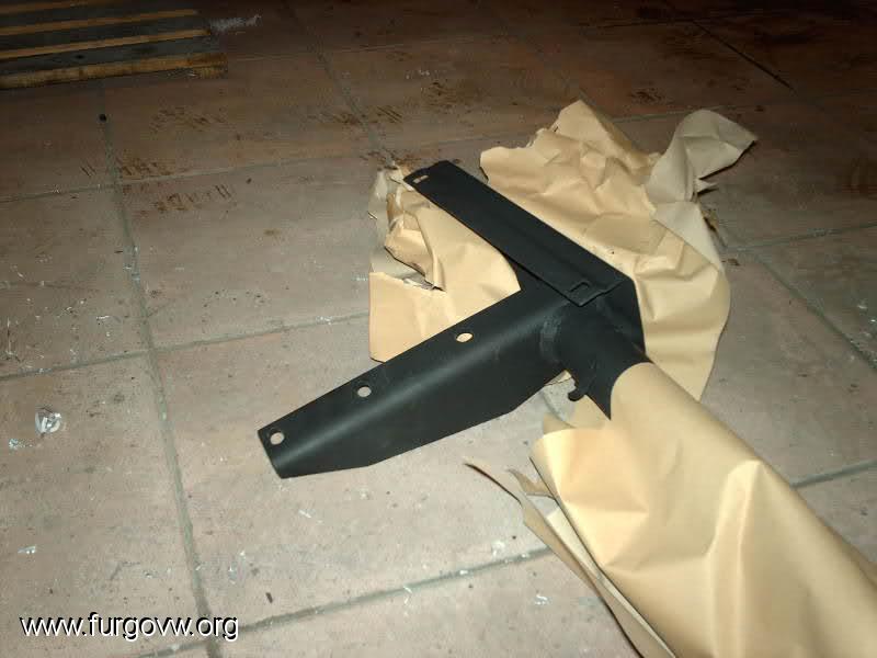

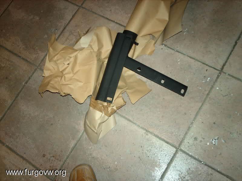

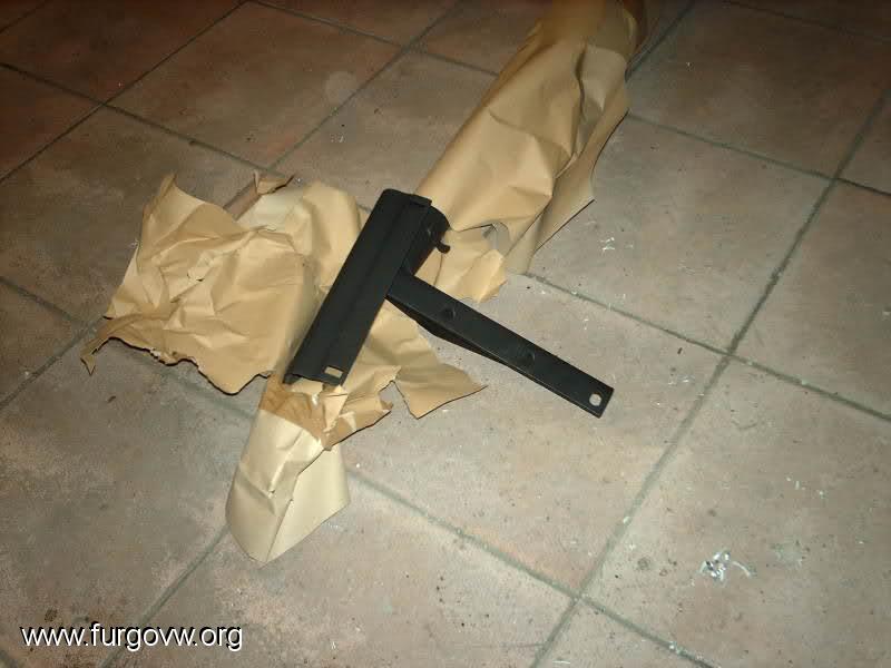

Mas vale tarde (mu tarde) que nunca. Ahi van las fotos de los soportes de un enganche Westfalia.

Perdona, esto lo puse para javiseiscientos. Que viera como son las patas.
Yo tambien pienso que no necesitarás especificamente la bola original, alguna se podrá adaptar.
Lo que si puedo hacerte yo si kieres, es decirte las medidas de la original, por tener una referencia.
