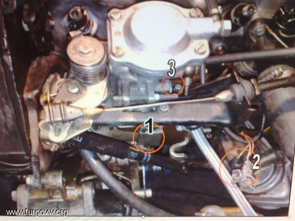

Hola, le he puesto esta bomba inyectora a mi t4 1.9 TD ABL y solo arrancar, se ha puesto muy alta de vueltas, la he parado y he bajado los reglajes del relentí, pero seguia muy alta de vueltas, puede ser que necesite algun otro cable conectado? Puede ser un problema de los inyectores?
1.- para que sirve? puede estar desconectado?
2.- es el cable que viene de la t4 y va a la biela del cable del gas ( esta bomba no lleva esta clavija )
3.- es el corte de gasoil ( esta conectado )

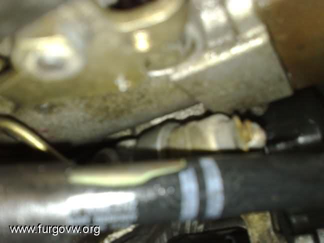

En esta foto se ve mejor el nº 1

ples70
Hola, esto es el conector de EGR y puede estar desconectado.Con esta bomba tendras 75cv .palmas
cromodora
Gracias, entonces perfecto, desconectado se queda
Alguien sabe que es el numero 1?

NachoT3
Eso es la ayuda para el arranque en frio, vamos el estarter automatico
