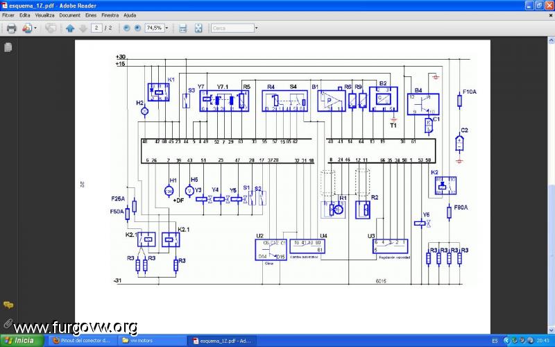

Buenas tardes,
Estamos intentando acabar el cambio de motor de una T3 y necesito urgentemente unos esquemas eléctricos del motor 1z, en concreto es el motor de un audi 80 1.9 tdi (de los primeros tdi's. Me imagino que valdrán los esquemas de cualquier VAG con ese motor de la época. Esta semana se queda de vacaciones el chico que controla del tema y que me la está arreglando y quería aprovechar para ver si somos a acabarla. El problema que tenemos es que está todo conectado pero no arranca y él cree que es un problema de un cable que sale desde la bomba y antes de ponerse a experimentar y joder algo...
Agradecería mucho si me podéis ayudar.
ferrandinski

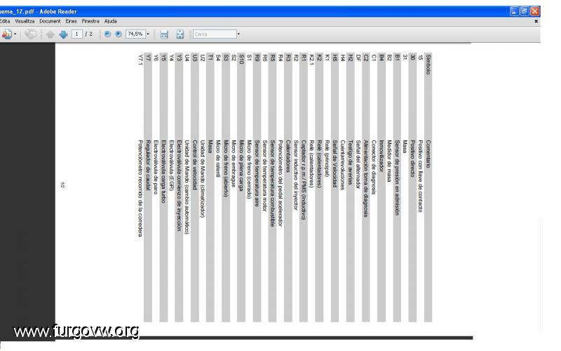

AUDI 80 año 94-96, si necesitas versiones de otros años dímelo.
Si no se ve en las fotos te lo envío por mail
SYNCRO 1.9TD
Fuch
Muchas gracias tio, de verdad. No sabes que favor mas grande me haces, ya te enseñaré la furgo si conseguimos acabarla y así ves lo q te parece
